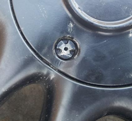

Gomunkul517 Опубликовано 11 апреля, 2014 Опубликовано 11 апреля, 2014 ни у кого нет ключ под такой вот секрет на дисках? или может есть у кого варианты как ее снять, не разъе...вая)) на двух дисках прикипело немного, не могу отвернуть( Цитата
MIha_ru58 Опубликовано 11 апреля, 2014 Опубликовано 11 апреля, 2014 А если забрызгать ВДехой на время и потом отвертку или бородок в паз и молотком выбивать? Цитата
Gomunkul517 Опубликовано 12 апреля, 2014 Опубликовано 12 апреля, 2014 А если забрызгать ВДехой на время и потом отвертку или бородок в паз и молотком выбивать? Чета я очкую, вчера пробовали выбивать, шляпка покорежилась ( на фото видно). до этого была в идеале. седня поеду искать ключ. Потом отпишусь) Цитата

Gomunkul517 Опубликовано 20 апреля, 2014 Опубликовано 20 апреля, 2014 Ну что ? Получилось секретки открутить? Кстати , а где у нас можно секретки на колеса на Е34 купить? ничерта не получилось. ключ на трехгранную звездочку никто и в помине не видел, где бы не спрашивал( Короче, выстукивать начал болты, вэдэшкой помогая. 3 отошли легко, а вот на четвертом диске голова у шурупа поломалась. Решение: высверлил остатки шурупа и нарезал новую резьбу. а болты поставил обычные. потому как у нас все равно диски никто не сопрет - не то время) . а вот с болтами может быть в будущем опять байда. не знаю, как у других, а мои диски и шурупы из разных сплавов. Как итог, прикипать это дело будет каждый сезон( Цитата
Gomunkul517 Опубликовано 20 апреля, 2014 Опубликовано 20 апреля, 2014 ничерта не получилось. ключ на трехгранную звездочку никто и в помине не видел, где бы не спрашивал( Короче, выстукивать начал болты, вэдэшкой помогая. 3 отошли легко, а вот на четвертом диске голова у шурупа поломалась. Решение: высверлил остатки шурупа и нарезал новую резьбу. а болты поставил обычные. потому как у нас все равно диски никто не сопрет - не то время) . а вот с болтами может быть в будущем опять байда. не знаю, как у других, а мои диски и шурупы из разных сплавов. Как итог, прикипать это дело будет каждый сезон( ЗЫ: вообще подумываю заглушки нахер снять, без них вроде поинтереснее мои желяки смотрятся:) Цитата
