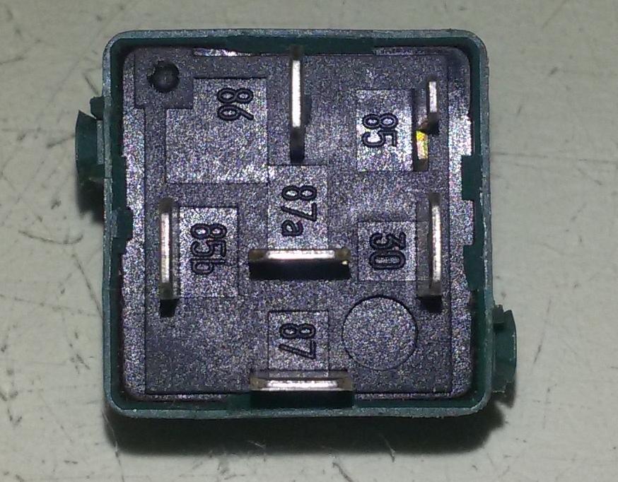

APACHI09 Опубликовано 12 августа, 2015 Опубликовано 12 августа, 2015 привет всем,подскажите номер реле разгрузки ,или зарядки,которое стоит в блоке предохранителей слева под капотом,проводка хай 91 год уже долгое время нет зарядки пока не газанешь ,генератор перебрал ,ток не приходит на гену при вкл зажигании,оказалось какой то мудак из рукожопых сервисников воткнул туда реле с пятью ногами как на мотронике,а надо реле с шестью ногами,к тому же схемы отличаются.проводку оплавило,не было постоянного минуса на втором пине .все поправил теперь нужно такое реле,инет перерыл не могу подобрать Цитата
Texas_Ranger Опубликовано 12 августа, 2015 Опубликовано 12 августа, 2015 Ты имеешь в виду реле разгрузки контакта 61? Лови - 61 35 8 350 566 Цитата

APACHI09 Опубликовано 12 августа, 2015 Опубликовано 12 августа, 2015 помоему не оно это реле....... схемы одинаковые,но на том что я ищю стоит диод на 85 ноге ,а на этом нет может сфоткает кто нибудь его ))))) Цитата

APACHI09 Опубликовано 13 августа, 2015 Опубликовано 13 августа, 2015 короче тухло,не могу подобрать никак это реле. ну сфоткайте кто нибудь номер на нем и схему ))))) Цитата
bodylau Опубликовано 14 августа, 2015 Опубликовано 14 августа, 2015 ну их с диодами много но тебе скорей всего нужно серое там на 85ноге написано 85d а вообще сфоткал бы свои блоки и выложил было бы ясно где какие реле Цитата
Texas_Ranger Опубликовано 14 августа, 2015 Опубликовано 14 августа, 2015 То реле, которое я выше указывал, бывает аж двух видов: темно-зеленое и синее, у меня синее стоит, чем отличаются - хз. Цитата
APACHI09 Опубликовано 14 августа, 2015 Опубликовано 14 августа, 2015 ну их с диодами много но тебе скорей всего нужно серое там на 85ноге написано 85d а вообще сфоткал бы свои блоки и выложил было бы ясно где какие реле именно так,на 85 ноге стоит диод ,на 9 пине Цитата
APACHI09 Опубликовано 14 августа, 2015 Опубликовано 14 августа, 2015 То реле, которое я выше указывал, бывает аж двух видов: темно-зеленое и синее, у меня синее стоит, чем отличаются - хз. а схемку на релюхе не сможешь сфоткать Цитата
Texas_Ranger Опубликовано 14 августа, 2015 Опубликовано 14 августа, 2015 Вот реле, которое там должно стоять (во 2-м ряду, над CCM, по центру): Цитата
APACHI09 Опубликовано 15 августа, 2015 Опубликовано 15 августа, 2015 благодарю,то самое реле ) Цитата
