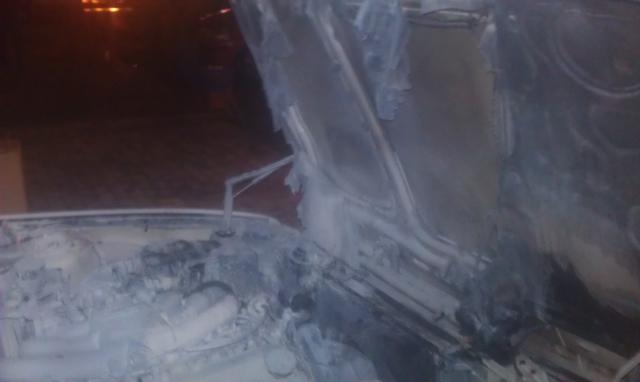

Karat Опубликовано 14 октября, 2012 Опубликовано 14 октября, 2012 Доброго времени суток. пару дней назад произошло возгорание двишка...вспоминать страшно, всё по порядку. машина ни с того ни с сего стала очень пного кушать бензина,литров 20-25,сначало подумал изза форсунок,может открылась одна и прыщет постоянно,т.к. я их раньше чистил,особой сложности с разборе,чистке и зборе не составило...но поторопился при сборке и не доглядел что 1 форсунка не доконца вставилась в железную рамку.То что в салоне жутко пахло бензином,я был почти уверен что это испаряются остатки которые разлились при снятии форсунок,на следующий день,20 литров у меня скушало за километров 50,с утра включил зажигание,смотрю стрелка на нуле,открываю капот,из под той самой форсунки льётся ручьём бензин...на улице,в дождь пришлось ещё раз снимать рамку с форсунками и делать всё нормально,снял заодно датчик лямбда-зонд(кислородный датчик),грешил на него тоже.Заправил ещё 20 литров,проехал километров 30,стрелка бензобака как была на 20 так почти там и осталась,я было обрадовался,сходили в кафешку попили,поели,вышли,сели в машину (в пятером),я завожу,машина завелась,поработала 2 секунды и заглохла(такого за 2 года эксплуатации ниразу небыло)... пытаюсь завести ещё раз,как только стартер начал крутить,под капотом вспыхло,я за огнетушителем в багажник,кой как потушили. сейчас я решил перебрать движок поменять шланки,зимой всё равно не езжу. на что нужно обратить внимание при разборе/сборе?подводные камни? что ещё желательно заменить? стучат гидрики, их можно почистить?или только замена? Цитата
Texas_Ranger Опубликовано 14 октября, 2012 Опубликовано 14 октября, 2012 Доброго времени суток. ......................... сейчас я решил перебрать движок поменять шланки,зимой всё равно не езжу. +1000000! Шланги менять и ставить на хорошие хомуты. Ороговевшие, треснутые, и т.п. менять без разговоров. А перебрать - в смысле, разобрать, снять голову, да? на что нужно обратить внимание при разборе/сборе?подводные камни? что ещё желательно заменить? Советую очень серьезно осмотреть жгуты проводки, если есть признаки воздействия огня (оплавленная изоляция) - менять кусок жгута или жгут целиком. Если будешь скидывать голову, обрати внимание на отсутствие трещин, причем как со стороны камер сгорания, так и со стороны привода клапанов, это важно. Детали привода клапанов осмотри на предмет задиров и грубых износов, если есть ступенчатость на флейте - ее под замену, серьезная выработка на рокерах - тоже. Клапана менять в случае прогара, погнутости, а также если есть ОЧЕНЬ серьезная выработка в месте касания эксцентрика - из-за этого уже не удастся нормально отрегулировать зазор. Прокладка ГБЦ строго новая, выпускных коллекторов - опционально, остальные можно хоть самому из паронита вырезать. После сборки не помешает произвести промывку системы охлаждения каким-нибудь спецсредством (грязи там дохрена и больше скапливается), в принципе из блока можно частично выколупать ее длинной тонкой отверткой и выкинуть через сливное отверстие, но этого явно мало, промывка химией не помешает. И еще - с обратной стороны клапанной крышки есть сапун, многие о нем вообще не знают, но если он грязный - отделять масло от картерных газов он нихрена не будет, может возникнуть иллюзия, что двигатель жрет масло, хотя на самом деле это не так. Он находится под приклепанной стальной пластиной, заклепки высверливай и меняй на болтики, все пространство под этой пластиной надо отдраить до состояния котовых яиц :) стучат гидрики, их можно почистить?или только замена? На М20 гидриков нет - это стучат клапана, надо регулировать зазоры (примерно как на отечественных авто). фото добавлю чуть позже 2 Цитата
Karat Опубликовано 14 октября, 2012 Автор Опубликовано 14 октября, 2012 Да,буду снимать голову,менять поршневые кольца(в экзисте их 3 вида по размерам,как узнать какие нужны?),все жидкости,и часть проводки(по состоянию),ремни грм и другие тоже наверно. возгорание было со стороны генератора,на него бензин накапал,со стороны свечей всё нормально,успели потушить. фото добавил,первые две фотки на месте возгорания,остальные у гаража. и ещё течёт гур,доливаю ооочень много,откуда течёт не уверен. Цитата

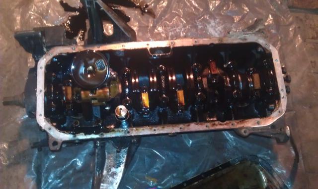

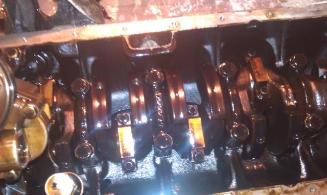

Karat Опубликовано 21 октября, 2012 Автор Опубликовано 21 октября, 2012 разобрали блок голову думаю отдать как есть. остальное помою в соляре, отдам блок на расточку/хонинговку,поршни наверное нормальные) хотя микроцарапины всёже есть. что можете сказать по фоткам? Цитата
Texas_Ranger Опубликовано 21 октября, 2012 Опубликовано 21 октября, 2012 Ну что могу сказать - выглядит вроде неплохо, но надо обмерять все и уже по результатам замеров принимать решение. На цилиндрах сетка хона видна или уже стерта? Шейки коленвала вроде без задиров, но их тоже мерять надо - вдруг за допуски вышли? И еще, есть промежуточный валик привода маслонасоса (http://www.bmwcats.com/bmw/catalog/E34/47369/any/graphics/11/11_1185/ , деталь № 10) - очень советую осмотреть состояние поверхностей вращения, если в блоке стоит втулка - заменить ее (выпрессовать старую, по размерам выточить новую, запрессовать и развернуть в размер вала +0.05-0.07 мм) - этот валик вроде под давлением смазывается и если в сопряжении будет большой зазор - может не хватать давления масла, несмотря на то, что все исправно. Цитата
