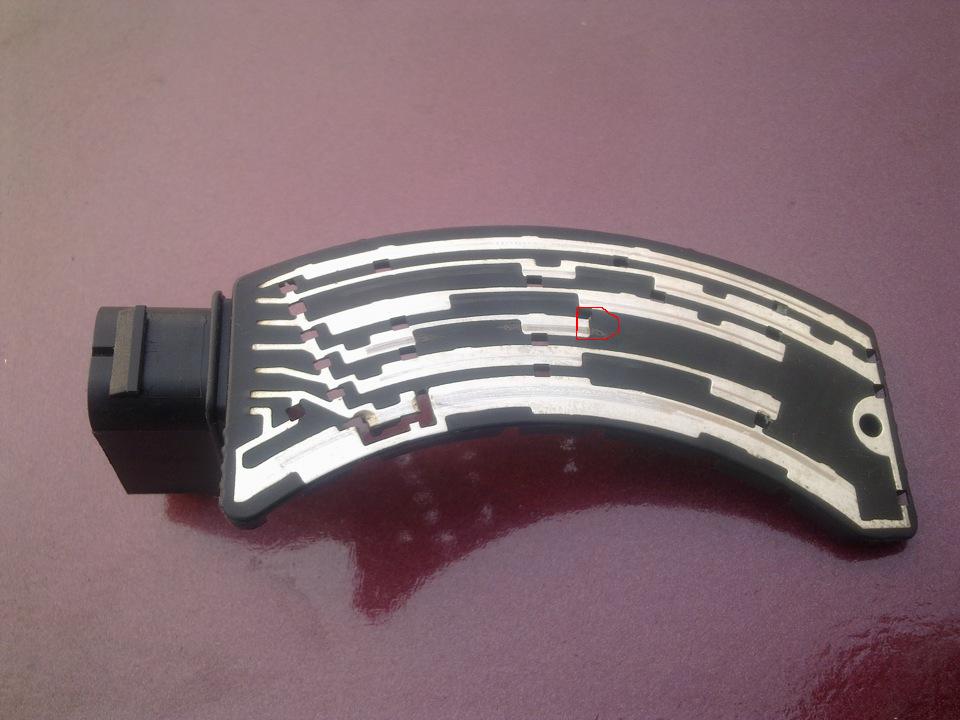

ilovemistakes Опубликовано 7 февраля, 2013 Опубликовано 7 февраля, 2013 Прозванивал.... не звонятся,как будто в обрыве. Коробка встает в аварийный режим при скорости больше 60км. Масло доливал вчера, не помогло. Жду диагноста. Подозреваю повреждение каделя от кпп к мозгам под всасывающим колектором завтра буду снимать. стой-стой, от года выпуска зависит же. сверялся с ЕТМ? там вроде начиная с 92 года эти контакты крест-накрест перепутаны (14-42 и 16-44). да и есть небольшие удары при включении задней и драйв. Доливал мобил лт , продавцы уверяли что можно смешивать с декстрон2. Масло было светлое и без запаха гари. эта тема - наглядное "пособие" по смешиванию лт и д2/3. Печалит меня машинка...грустно не надо машинку печалить, тогда и она хозяина печалить не будет =) Цитата
балбес Опубликовано 7 февраля, 2013 Опубликовано 7 февраля, 2013 стой-стой, от года выпуска зависит же. сверялся с ЕТМ? там вроде начиная с 92 года эти контакты крест-накрест перепутаны (14-42 и 16-44). эта тема - наглядное "пособие" по смешиванию лт и д2/3. не надо машинку печалить, тогда и она хозяина печалить не будет =) я ее и не печалил... да еще снял селектор рычага, сгорела дорожка на фото обвел где ( фото не мое, свой не сфотал) напаял. Масло опять проверил норм. Машинка туринг 520 м50 ванос октябрь 1992 Цитата
