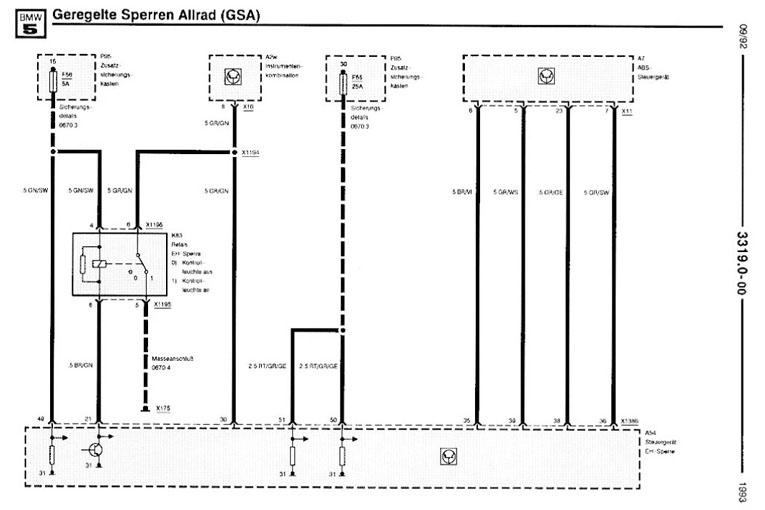

Master krsk Опубликовано 4 августа, 2013 Опубликовано 4 августа, 2013 здесь даже на русском http://525ix.clan.su/load/bmw_ag_servis_trening_instrukcija_4kh4_polnyj_privod/2-1-0-5 спасибо конечно! только это я переводил. речь ведь шла об электросхемах и базе знаний. не так ли? может знаете где схема(электро) есть? Цитата
wolf6 Опубликовано 4 августа, 2013 Опубликовано 4 августа, 2013 спасибо конечно! только это я переводил. речь ведь шла об электросхемах и базе знаний. не так ли? может знаете где схема(электро) есть? речь шла об схеме работы " Я тоже, с вами. сейчас как раз мотор капиталю, рейку починил. ГПХ разобрал буду схему управления рисовать. все уже давно нарисованно и лежит в базе знаний" А что с машиной? Цитата
Master krsk Опубликовано 4 августа, 2013 Опубликовано 4 августа, 2013 спасибо за схемы. у меня есть такие.(хотелось бы в лучшем качестве-ну хоть чуть чуть.)что с машиной-горит желтый треугольник. карсофт не может считать ошибку. ну и обнулить тоже. думаю может с блоком управления чего то не того. давление на ГПХ поступает. датчики все срабатывают. вот и ищу эл схему чтоб понять чего куда. Цитата
wolf6 Опубликовано 4 августа, 2013 Опубликовано 4 августа, 2013 спасибо за схемы. у меня есть такие.(хотелось бы в лучшем качестве-ну хоть чуть чуть.)что с машиной-горит желтый треугольник. карсофт не может считать ошибку. ну и обнулить тоже. думаю может с блоком управления чего то не того. давление на ГПХ поступает. датчики все срабатывают. вот и ищу эл схему чтоб понять чего куда. карсофт тебе ничем не поможет,нужен только dis без него ошибка не скинется.Если загорелась и не гаснет значит чтото серьезное увидел например обрыв одного из клапанов или не видит раздатку.Проверь датчик положения дросельной заслонки.Схем в лучшем качестве нет.С чего все началось и как загорелась ошибка? Цитата
Master krsk Опубликовано 4 августа, 2013 Опубликовано 4 августа, 2013 карсофт тебе ничем не поможет,нужен только dis без него ошибка не скинется.Если загорелась и не гаснет значит чтото серьезное увидел например обрыв одного из клапанов или не видит раздатку.Проверь датчик положения дросельной заслонки.Схем в лучшем качестве нет.С чего все началось и как загорелась ошибка? спасибо за совет. с чего началось?! такую купил:http://e28club.ru/forum/viewtopic.php?f=4&t=14596 Цитата
