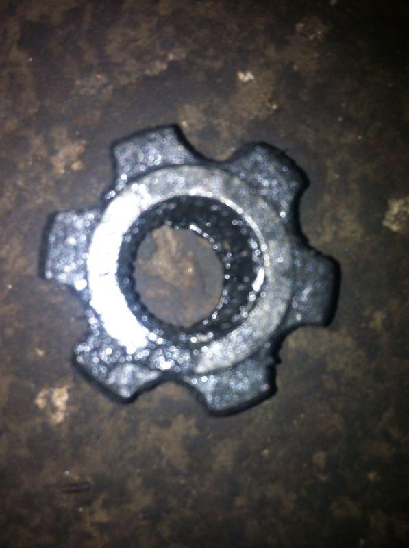

Ребята принимайте бмв 525ix, Казахстан, город Тараз. 1995 г.в, автомат, серый матовый. найден ответ на вопрос наружную гранату. В общем так искал я эту гранату около недели, моя машина просто встала не ездила,днем и ночью искал, по казахстану,звонил кто занимается по запчастям не нашел. Говорят если заказывать там стоит немало денег,перейдем к делу в общем подходит от passat b 6,2008 года выпуска, прям в точку все совпадает. фото скину, кому не понятно пишите.

Вообщем так, переделывать и точить ниче не надо, покупая от пассат б 6 гранату внутренние части все прям по мили метрам совпадает, перед тем как делать я измерил, на привод поставил, а потом только снял  с нового, и поставил на старую, там снимается она легко, но надо знать как ее снимать, мастерам ездил, никто не может, или просят много за работу. В итоге сам снял, и поставил. Поставили обратно, и тфу тфу машина летает. Я просто пахал, от всех полноприводных машин гранат смотрел, измерял считал зубчиков, и наконец нашёл. Там она идёт  на 32, 27. На приводе 32 зубчиков. Мне подошло смотрите сами.

Нет, ты наврное не понял, у меня старый стоит на месте наружная, только внутренные части поменял, не внутреняя граната, а внутрь внешной гранаты.
