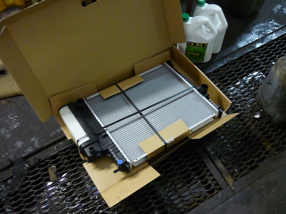

Riquelme Опубликовано 22 января, 2013 Автор Опубликовано 22 января, 2013 Уже вторую неделю по выходным мучаюсь с перегревом двигателя и отсутствием тепла у печки :banghead:/> предыстория: у радиатора имелась течь, на ХХ печка работала не очень. доливал антифриз и один раз выгонял воздух. дальше пошло по такому сценарию: в один день печка отказалась греть вовсе, двигатель начал перегреваться. попробовав выгнать воздух сломался винт для изгнания того самого воздуха. кое-как доехал до дома и далее поменял радиатор фирмы Nissens. после замены радиатора в сервисе начали выгонять воздух с механиком. выгоняли и на заведённой, и на заглушённой, и массировали оба патрубка радиатора, при всех этих действиях в течении часа температура двигателя была правильной, без перегрева, а печка же дула тёплым первые 10 секунд после запуска двигателя, перед которым мы массировали оба патрубка радиатора. когда выехал на ней прокатиться - опять же начал перегреваться двигатель, уходя аж в красную зону. повторные действия по изгнанию воздуха не помогли. что сделал дальше: в новый день прокатился, проехав 1-2км, стрелка на двенадцати, далее на заведённой машине открыл крышку радиатора, с которой меня фонтаном с головы до ног окатило холодным антифризом. далее постараюсь в кратце, как проверил работу некоторых элементов: - при работе двигателя патрубок малого круга(верхний) горячий, значит помпа работает! - доп.помпа от штекера не работает,а напрямую работает(это возможная причина холода печки, но не перегрева двигателя! она ведь не завязана на малый-большой круг?) - каждый раз при изгнании воздуха из системы после казалось бы полного его удаления с отверстия парит только так! при этом при открытом винте и пробке антифриз при оборотах 2500-3000 и любых вместо того чтоб уйти,порой прибавляется в расширительном бачке и даже льётся наружу. тоже самое происходит и при только что заглушенном двигателе, при попытке открыть пробку антифриз готов вырваться фонтаном наружу!(так же, как и когда меня окатило им.. :naezd:/> ) Мой вывод: судя по всему вклинил термостат, именно поэтому при всех вышеперечисленных действиях и наблюдениях в системе охлаждения бушует давление, двигатель перегревается, а патрубок большого круга(нижний) холодный! по доп.помпе я проверил предохранители(№9 и 15), они целы, судя по всему виновата проводка - которая уже неоднократно была перемотана и т.д. ТОВАРИЩИ!!! :1237:/> , Прошу Вас высказать свои мнения, судя по собственному опыту и не только. так как уже сломал голову за эти 2 недели! :smile_55:/> p.s. - очень не вовремя, зимой... уже было куплено и влито-вылито 20л одного антифриза. :banghead:/> Цитата
