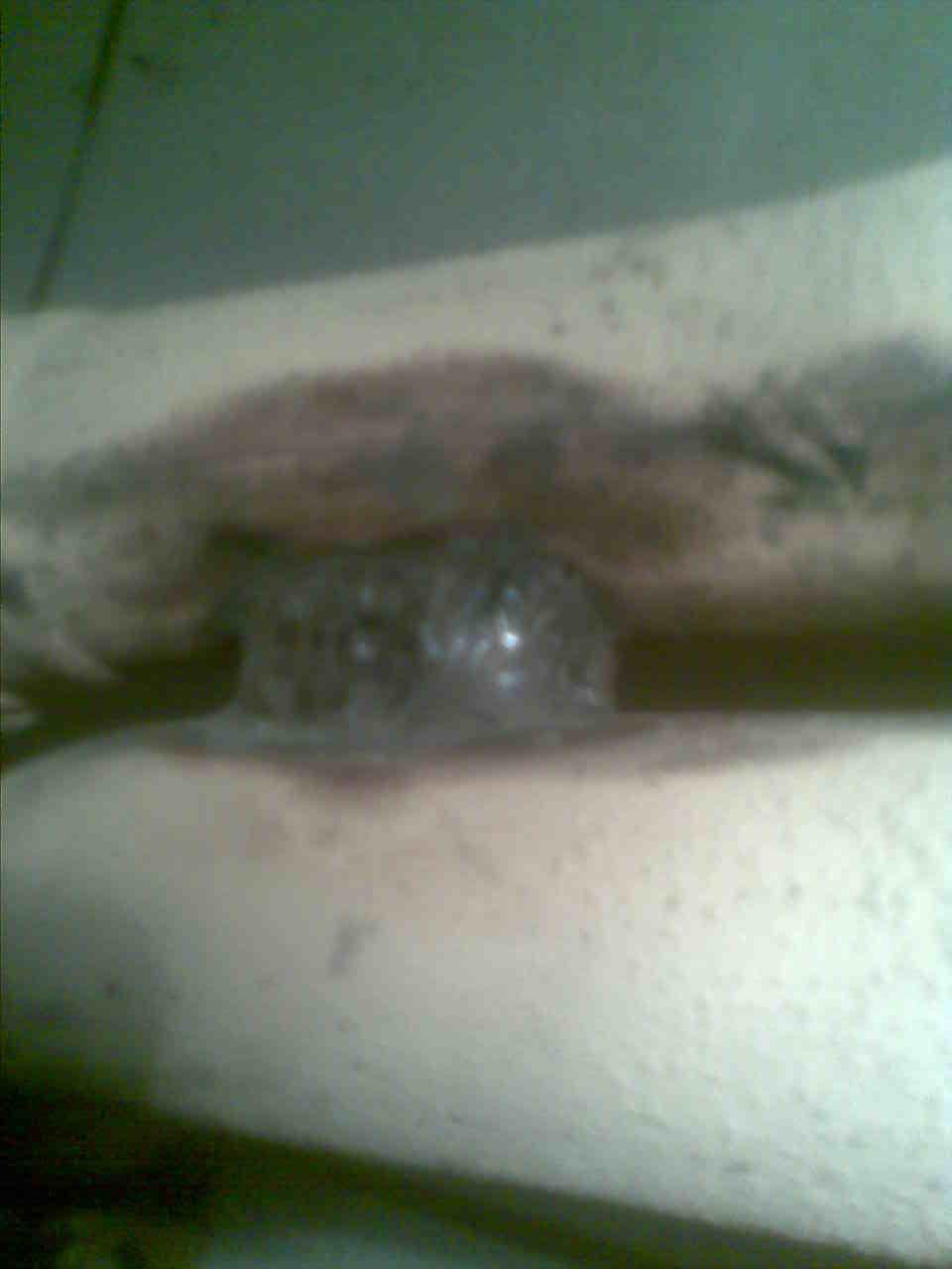

PLANANET Опубликовано 16 марта, 2013 Автор Опубликовано 16 марта, 2013 сосало воздух прям в лямбду Цитата
PLANANET Опубликовано 16 марта, 2013 Автор Опубликовано 16 марта, 2013 короче с расходом бороться-нужно в каждый узел залезть и все сделать по уму для себя любимого Цитата
