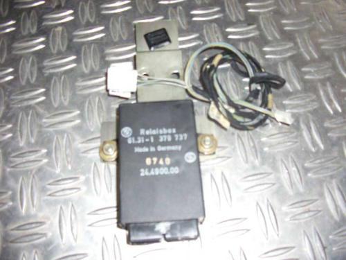

bunderlogg Опубликовано 10 июня, 2014 Опубликовано 10 июня, 2014 ну вот, обломал! значит мне такое нужно- см.фото(фишка белая как раз на панельку управления IHKA)? Или какое-то другое под IHKA? есть у кого фото может быть. Цитата
KirillM Опубликовано 10 июня, 2014 Опубликовано 10 июня, 2014 Да, на IHKA и IHKR1 такое, 12 контактное. Цитата

bunderlogg Опубликовано 11 июня, 2014 Опубликовано 11 июня, 2014 да, по кр мере упр заслонками там нет, и по ЕТК - только для IHKR2/3 (кому нужен пишите в приват - с проводкой будет) Ищу 12 пиновый+ проводку к нему. Также интересует как с завода подключено реле 61311379737 при IHKA , может фото есть у кого Цитата
astra1990 Опубликовано 11 июня, 2014 Опубликовано 11 июня, 2014 У тебя же резисторная печка , 12 пиновый не подойдёт Цитата
