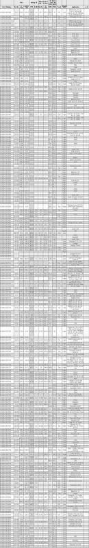

hopp Опубликовано 13 июля, 2014 Опубликовано 13 июля, 2014 вот табличка с производительностью по форсункам бош http://i198.photobucket.com/albums/aa85/HopperFMlp/43F0440043E043804370432043E0434043804420435043B044C043D043E04410442044C0-444043E044004410443043D043E043A0-bos4410.jpg~original Цитата
