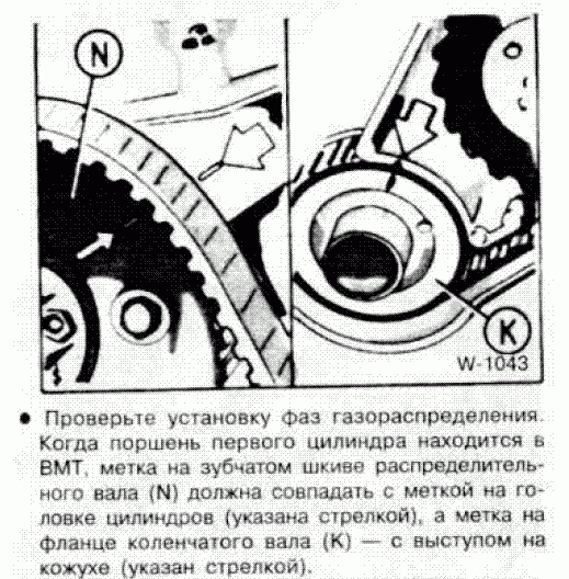

Texas_Ranger Опубликовано 14 февраля, 2014 Опубликовано 14 февраля, 2014 Все решено, завтра лезу к зубчатому диску, Проверяю все, думаю за выходные успею. Если там все норм и по меткам. Я буду плакать... от не знания куда еще свой нос запилить.А где по подробней есть про метки ВМТ 1 цилиндра и колен. вала ? что бы мне там не нахимичить. Тебе нужно точно выставить крайнее верхнее положение поршня 1-го цилиндра (лучше всего проверять индикаторной головкой на стойке, которую можно сделать из старой свечи) и проверить, совпадают ли метки в правой части рисунка. И фазы ГРМ заодно проверь (левая часть рисунка). Цитата
Taren4ik Опубликовано 14 февраля, 2014 Автор Опубликовано 14 февраля, 2014 Тебе нужно точно выставить крайнее верхнее положение поршня 1-го цилиндра (лучше всего проверять индикаторной головкой на стойке, которую можно сделать из старой свечи) и проверить, совпадают ли метки в правой части рисунка. И фазы ГРМ заодно проверь (левая часть рисунка). Спасибо! Цитата

reznickov.nikolai Опубликовано 14 февраля, 2014 Опубликовано 14 февраля, 2014 Тебе нужно точно выставить крайнее верхнее положение поршня 1-го цилиндра (лучше всего проверять индикаторной головкой на стойке, которую можно сделать из старой свечи) и проверить, совпадают ли метки в правой части рисунка. И фазы ГРМ заодно проверь (левая часть рисунка). привет Texas , такой вопрос у меня возник , у меня на дмрв внутри отломился контакт медного цвета такой, не который по плате ширкает а верхний, так вот если я вместо него припояю провод на его место и к тому месту с которым он контачит, будел ли это все работать? Цитата

Taren4ik Опубликовано 15 февраля, 2014 Автор Опубликовано 15 февраля, 2014 Тебе нужно точно выставить крайнее верхнее положение поршня 1-го цилиндра (лучше всего проверять индикаторной головкой на стойке, которую можно сделать из старой свечи) и проверить, совпадают ли метки в правой части рисунка. И фазы ГРМ заодно проверь (левая часть рисунка). привет! Посмотрел я метки, 1 цилиндр в ВМТ выставил..обе метки на своих местах, ремень без повреждений, и ролик еще как новый..видимо заменили его не так давно. Померил, щупом между ДПКВ и Зубчатым диском. По всему обороту щель не меняеться не на милиметр и да же не на 0.5..вообще ровно. мерил 3 раза 3 оборота. Созвонились с Серегой и на общей теме про машину вот что вызвало вопрос. Сам датчик положения кол.вала он у меня Российский от ГАзели по контактам 1 и 2 выдает 750 ом , пошарил в нэте и вот во сновном что пишут "Для M20 и M30 — 540 +-10 Ом. Если сопротивление сильно отличается, или вообще обрыв — под замену." тоесть должно быть 540+-10 , а у меня 750 итого на 200 ом больше чем положено..к тому же он Газелевский и Русского производства а не БОШ. Восновном везде пишут что подходит и ставят от Волги 404 или 406 (точно не помню) фирмы БОШ про газелевский не встречал . Там может в нем и боль??? работать то он работает, но может по его данным 750ом и мозг глючит? от сюда и заводиться очень долго, и рабоатет не сихронно..постоянно троит (к стате так же работал движек по разговору у Сереги когда перетерся провод ДПКВ, то же заводилась плохо, дымила стреляла не ехала глохла). Как думаешь Техас? может в нем проблемма и поставить Бошевский. Жаль не укого взять на пробу, покупать надо но его купить не проблема (от волги фирмы бош). Цитата
Texas_Ranger Опубликовано 15 февраля, 2014 Опубликовано 15 февраля, 2014 привет! Посмотрел я метки, 1 цилиндр в ВМТ выставил..обе метки на своих местах, Как ты это определил (крайнее верхнее положение поршня)? Это нужно сделать по возможности точно (индикаторной головкой), если просто отвертку вставил в цилиндр - это ерунда все, около ВМТ поршень почти не движется и даже ошибка в миллиметр уже означает погрешность в пару-тройку градусов (хотя это и не особо критично, вот если уже градусов 8-10 - тут уже повод задуматься). Ну да ладно, будем считать, что тут у тебя все более-менее в порядке. ремень без повреждений, и ролик еще как новый..видимо заменили его не так давно. Померил, щупом между ДПКВ и Зубчатым диском. По всему обороту щель не меняеться не на милиметр и да же не на 0.5..вообще ровно. мерил 3 раза 3 оборота. Созвонились с Серегой и на общей теме про машину вот что вызвало вопрос. Сам датчик положения кол.вала он у меня Российский от ГАзели по контактам 1 и 2 выдает 750 ом , пошарил в нэте и вот во сновном что пишут "Для M20 и M30 — 540 +-10 Ом. Если сопротивление сильно отличается, или вообще обрыв — под замену." тоесть должно быть 540+-10 , а у меня 750 итого на 200 ом больше чем положено..к тому же он Газелевский и Русского производства а не БОШ. Восновном везде пишут что подходит и ставят от Волги 404 или 406 (точно не помню) фирмы БОШ про газелевский не встречал . Там может в нем и боль??? работать то он работает, но может по его данным 750ом и мозг глючит? от сюда и заводиться очень долго, и рабоатет не сихронно..постоянно троит (к стате так же работал движек по разговору у Сереги когда перетерся провод ДПКВ, то же заводилась плохо, дымила стреляла не ехала глохла). Как думаешь Техас? может в нем проблемма и поставить Бошевский. Жаль не укого взять на пробу, покупать надо но его купить не проблема (от волги фирмы бош). Даже и не знаю, что сказать. У знакомого на безваносном М50В25 стоит волговский ДПКВ, работает, хоть бы хны. Вопрос - какой сигнал он выдает на схему - токовый или потенциальный, если токовый - то его внутреннее сопротивление может быть критично (при высоком тупо тока не хватит для открытия транзистора), если потенциальный (напряжение), то нет. Я смотрел схему мозгов, там за ДПКВ отвечает микросхема со своей маркировкой, аналогов которой я не нашел, даташит на нее - тоже. Если бы я был разработчиком мозгов, то с бОльшей уверенностью сказал, можно ли такую замену сделать, или нет. Цитата
Taren4ik Опубликовано 15 февраля, 2014 Автор Опубликовано 15 февраля, 2014 Как ты это определил (крайнее верхнее положение поршня)? Это нужно сделать по возможности точно (индикаторной головкой), если просто отвертку вставил в цилиндр - это ерунда все, около ВМТ поршень почти не движется и даже ошибка в миллиметр уже означает погрешность в пару-тройку градусов (хотя это и не особо критично, вот если уже градусов 8-10 - тут уже повод задуматься). Ну да ладно, будем считать, что тут у тебя все более-менее в порядке. Даже и не знаю, что сказать. У знакомого на безваносном М50В25 стоит волговский ДПКВ, работает, хоть бы хны. Вопрос - какой сигнал он выдает на схему - токовый или потенциальный, если токовый - то его внутреннее сопротивление может быть критично (при высоком тупо тока не хватит для открытия транзистора), если потенциальный (напряжение), то нет. Я смотрел схему мозгов, там за ДПКВ отвечает микросхема со своей маркировкой, аналогов которой я не нашел, даташит на нее - тоже. Если бы я был разработчиком мозгов, то с бОльшей уверенностью сказал, можно ли такую замену сделать, или нет. 1) как как , дедовский способом, тряпочка в цилиндр..при поднятии поршня в ВМТ тряпку выплевавет ну адальше светишь в цилидр и смотришь за поршнем, видно когда он подымаеться в плотную. Я согласен что это все не точно и возможно смешно..но для других способов у меня ничего нет. 2)Так это от волги Бош у него стоит...а у меня от Газели и не БОШ., дальше я не понял почти не чего, я далек от схем и т.п. , Скажи просто 200 ом отклонение это нормально? и если где то в обмотке повреждение но не критичное , может от этого выдовать искажения на мозги? а по проводам показывать что сопротивление в норме. Цитата
