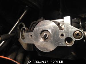

ssm Опубликовано 7 февраля, 2014 Опубликовано 7 февраля, 2014 возможно его перебирали, и криво собрали. фотку можешь сделать? без датчика. Цитата

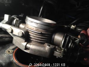

ssm Опубликовано 7 февраля, 2014 Опубликовано 7 февраля, 2014 эээ, у тебя M50B25? а заслонка от чего? Цитата

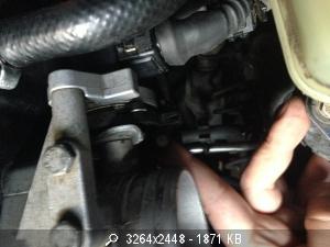

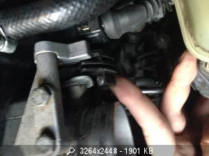

ssm Опубликовано 7 февраля, 2014 Опубликовано 7 февраля, 2014 ты когда датчик дпдз одеваешь на штырек, он плотно одевается или как? чето все както не так .... Цитата
Stance Опубликовано 7 февраля, 2014 Автор Опубликовано 7 февраля, 2014 у меня 2.5 ванос 93 год M50B25TU, а на счёт заслонки не знаю Цитата
ssm Опубликовано 7 февраля, 2014 Опубликовано 7 февраля, 2014 Не от этого двигателя судя по фоткам, приколхозили от другого двигателя похоже. Цитата

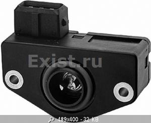

Stance Опубликовано 7 февраля, 2014 Автор Опубликовано 7 февраля, 2014 одевается очень просто еле касается , у меня датчик дпдз большой есть знаю маленькие но для моей заслонки по креплению большой, а как тогда раньше? были тока обороты завышены она не подымала их так сильно... Цитата
ssm Опубликовано 7 февраля, 2014 Опубликовано 7 февраля, 2014 а датчик как заказывал по вину или по номеру датчика? Цитата
Stance Опубликовано 7 февраля, 2014 Автор Опубликовано 7 февраля, 2014 Не плотно одевается, легко очень тупо накинул и всё Цитата

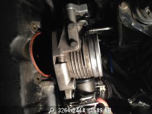

Stance Опубликовано 7 февраля, 2014 Автор Опубликовано 7 февраля, 2014 Не знаешь этот дроссель с моего мотора? Цитата
Stance Опубликовано 7 февраля, 2014 Автор Опубликовано 7 февраля, 2014 Плотно получается тогда когда датчик вертикально заслонке ставишь и прокручиваешь его он как бы в обратку его оттягивает Цитата
ssm Опубликовано 7 февраля, 2014 Опубликовано 7 февраля, 2014 короче либо мотор свапали уже на более старый, либо заслонку от старого колхозили. Цитата
Stance Опубликовано 7 февраля, 2014 Автор Опубликовано 7 февраля, 2014 я по номеру заказал по вину пришёл как ты мне показал Цитата
ssm Опубликовано 7 февраля, 2014 Опубликовано 7 февраля, 2014 не твоя это заслонка, не знаю как она работает. надо смотреть уже прямо на месте. либо искать от своего мотора на разборке и все будет в поряде. Цитата
