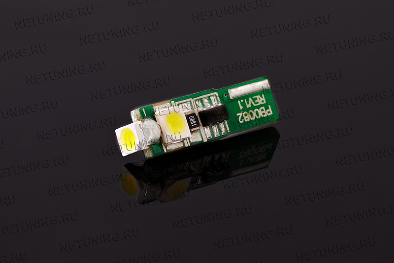

ValeraBum Опубликовано 13 февраля, 2016 Опубликовано 13 февраля, 2016 Я когда замарчивался, заказывал с Китая такие диоды, только без верхнего диода, либо взять такие как на картинке, и отпаять верхний диод. Цитата
