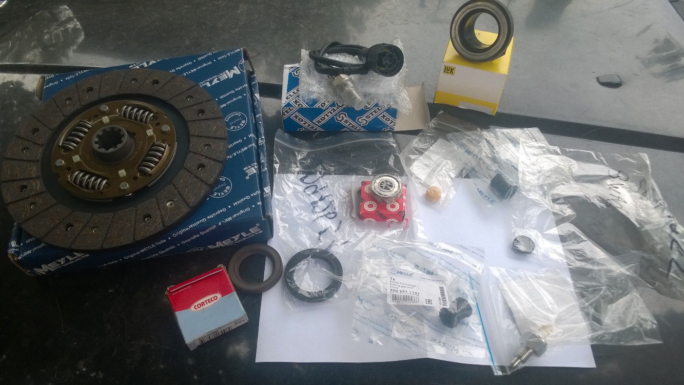

Серж1990 Опубликовано 21 августа, 2017 Автор Опубликовано 21 августа, 2017 Вот такой подшипник коленвала продали в евроавто, за 400руб.: А такой я купил в магазине подшипников, за 150 руб: Собрал почти все нужные детали Болты крепления корзины к маховику купил от ВАЗ 2108. Хотел сегодня поставить сцепление хотябы, но дождь не пускает на улицу 1 Цитата

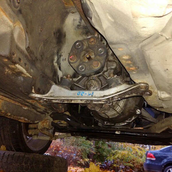

Серж1990 Опубликовано 22 октября, 2017 Автор Опубликовано 22 октября, 2017 Сегодня воткнул коробку на место, сцепление поставил две недели назад. Кулиссу тоже поставил. Вот по кулиссе есть вопрос. стоит она не по середине отверстия. 2 и 4 передачи недовключаются. Не понимаю почему так Цитата
Combat Опубликовано 22 октября, 2017 Опубликовано 22 октября, 2017 Саму палку разверни на 180 градусов. Цитата
Серж1990 Опубликовано 23 октября, 2017 Автор Опубликовано 23 октября, 2017 В общем откуда то взялись лишние 2см длинны кулиссы. Сегодня укоротил тяги и все встало на свои места Цитата

Серж1990 Опубликовано 29 октября, 2017 Автор Опубликовано 29 октября, 2017 Фотки! Вот так стояла кулисса как только я её поставил, укоротил тяги на 2см Теперь хорошо. Коробка на месте Сегодня начал менять педальный узел Но не собрал. Понял, что надо сначала накрутить трубку на ГЦС, а то потом будет не удобно это делать. А трубки нет, надо вальцевать. Автобрат поддерживает морально 1 Цитата
