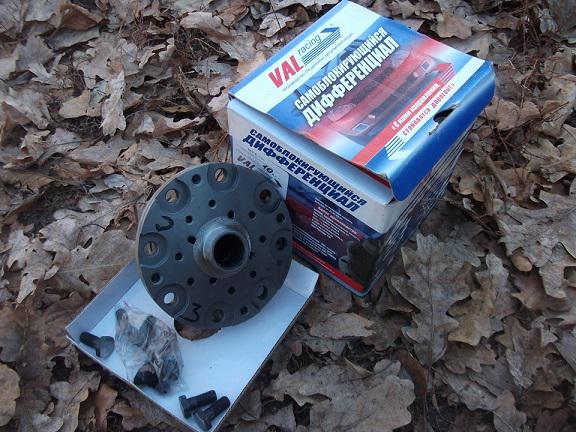

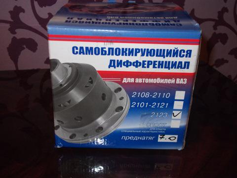

Classik Опубликовано 21 февраля, 2016 Автор Опубликовано 21 февраля, 2016 забрал заказанный несколько дней назад самоблок в передний мост. Как и с задним самоблоком, получилась бесплатная доставка в максимально короткий срок, по низкой цене.Винтовой самоблок "Вал-Рейсинг" с обычным коэффициентом блокирования (50%) и преднатягом 7 кг. У этого самоблока еще старая коробка, со старыми обозначениями, из которых видно, что самоблок в передний мост для Шеви-Нивы (на 24 шлица). Отметка об УКБ (усиленный коэффициент блокирования) отсутствует, соответственно самоблок простой, без УКБ. А это уже само изделие. Болты в комплекте. Первая буква Цитата
Classik Опубликовано 21 февраля, 2016 Автор Опубликовано 21 февраля, 2016 Сегодня установил самоблок в редуктор переднего моста, вслед за установленным осенью задним. Винтовой самоблок "Вал-рейсинг" преднатяг 7 кг., категория "Туризм", без УКБ. С передним ребятам на станции пришлось повозится больше половины, дня, это вам не задний, где они управились за 2 часа. Во время непродолжительной поездки по городу от СТО до дома, есть уже первые впечатления. На асфальте, присутствия блокировки практически не заметно. Руль стал немного тяжелее, это чувствуется даже с ГУРом. Зато есть и положительный момент: в повороте колеса стали активнее стремится встать в прямое положение, т.е. ранее совсем размытый "Ноль" на руле, так свойственный стоковым Нивам, стал достаточно ощутимым. Далее специально проехал по нескольким улицам, где вместо асфальта на дороге голый лед. Тут разница уже почувствовалась сильнее — на средней и высокой скорости, передние колеса начали уже немного соскальзывать прямо, особенно при добавлении газа но в принципе ничего особо страшного в этом нет, просто лучше проходить подобные скользкие повороты на совсем малом газу. После обкатки преднатяг все равно упадет и все встанет на свои места. Сейчас просто нужно немного привыкнуть, да все. Правда особой привычки мне не нужно, до этого успел отъездить 2 года на переднеприводной "Двенашке" с точно таким же самоблоком, но преднатягом 5,5 в КПП. Тогда мне понадобилось неделю на привыкание, думаю сейчас этот процесс уложится в пару десятков километров.В общем ближайшие 1,5 — 2 тыс. км. будет обкатка, с минимальными заездами по сугробам, тем более, что алюминиевый корпус редуктора не отличается прочностью, ну а затем будут первые испытания и отчеты на эту тему.За установку отдал 3000 руб. Цитата

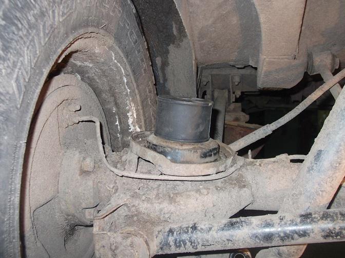

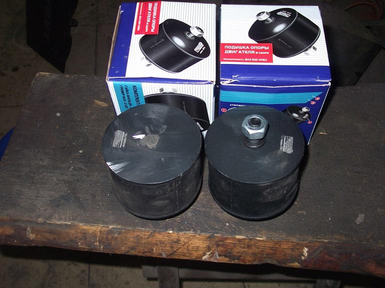

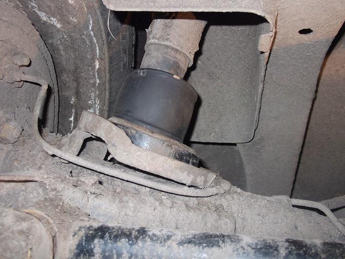

Classik Опубликовано 21 февраля, 2016 Автор Опубликовано 21 февраля, 2016 Не буду подробно писать о том, что давно был в раздумьях что сделать, что бы при вывешивании задние колеса не чиркали, а точнее не упирались в край арки, так как все это написано в предыдущих отчетах. Вариантов было 2: первый — ограничение хода подвески на сжатие, второй — резка арок. Так как арки резать еще морально и материально не готов, все таки решил попробовать первый вариант.Вчера были прикуплены 2 подушки двигателя от Нивы, а сегодня произошло их внедрение на задние пружинные чашки. Процесс внедрения на фотках ниже: Балаковские подушки двигателя ВАЗ 21214 по 250 р. за штуку. Цитата
Classik Опубликовано 21 февраля, 2016 Автор Опубликовано 21 февраля, 2016 Вид подвески на подъемнике до установки. Цитата
Classik Опубликовано 21 февраля, 2016 Автор Опубликовано 21 февраля, 2016 Первым делом снимаем пружину и поднимаем колесо гидравлическим домкратом, что бы посмотреть наглядно в какой момент состоится контакт колеса с аркой. И так — отбойник касается своим кончиком пружинной чашки… Цитата
Classik Опубликовано 21 февраля, 2016 Автор Опубликовано 21 февраля, 2016 В это время колесо можно сказать уперлось протектором в арку, контакт уже достаточно плотный. Цитата
Classik Опубликовано 21 февраля, 2016 Автор Опубликовано 21 февраля, 2016 Срезаем с первой подушки шпильку с одной стороны. Цитата
Classik Опубликовано 21 февраля, 2016 Автор Опубликовано 21 февраля, 2016 Просверлив дырку строго по центру, внизу выемки в чашке — примеряем. Цитата
Classik Опубликовано 21 февраля, 2016 Автор Опубликовано 21 февраля, 2016 Подняв колесо увидели, что отбойник начинает упираться в нашу подушку в самый ее край (не сфоткал). Цитата
Classik Опубликовано 21 февраля, 2016 Автор Опубликовано 21 февраля, 2016 Решаем просверлит дырку немного левее и ближе к переду, что бы сместить подушку. Цитата
Classik Опубликовано 21 февраля, 2016 Автор Опубликовано 21 февраля, 2016 Снова поднимаем домкрат — теперь в самый раз, отбойник касается подушки ближе к центру. Смотрим что с колесом… Цитата
Classik Опубликовано 21 февраля, 2016 Автор Опубликовано 21 февраля, 2016 В момент когда отбойник касается подушки самым кончиком, запас между колесом и аркой больше сантиметра. Результат на лицо! Цитата
Classik Опубликовано 21 февраля, 2016 Автор Опубликовано 21 февраля, 2016 Поднимаем колесо еще выше, пока отбойник не сжался практически до предела. Снова смотрим на колесо… Цитата
Classik Опубликовано 21 февраля, 2016 Автор Опубликовано 21 февраля, 2016 Далее прикручиваем гайкой с гровером нашу подушку снизу чашки. Под правый край подушки подложили резинки, так как смещенная влево подушка становилась криво. Цитата

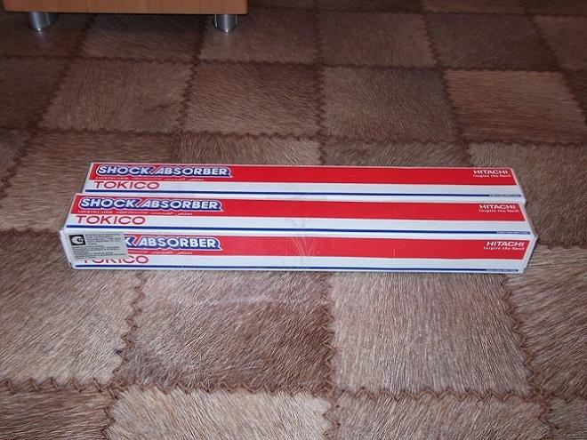

Classik Опубликовано 22 февраля, 2016 Автор Опубликовано 22 февраля, 2016 И так что приобретено:1. Передние газо-масленые амортизаторы "Tokico" Передние аморты Цитата

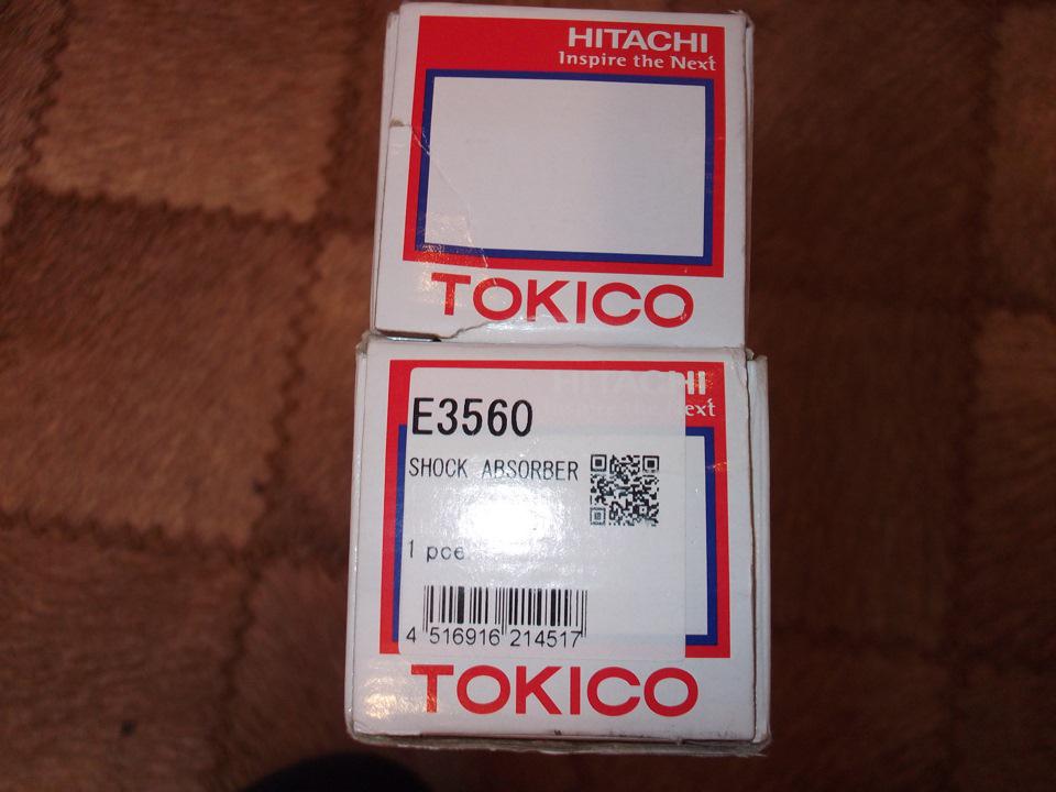

Classik Опубликовано 22 февраля, 2016 Автор Опубликовано 22 февраля, 2016 Точный артикул Е3560 Цитата
Classik Опубликовано 22 февраля, 2016 Автор Опубликовано 22 февраля, 2016 Этикеточка Данные передние амортизаторы имеют полностью аналогичные размеры как и передние аморты от Шевроле-нивы, как в вытянутом, так и в сжатом состоянии. По сравнению со штатными Нивоскими они на 1,5 см. длиннее в сжатом состоянии и на 4,5 см. в вытянутом. Цитата
Classik Опубликовано 22 февраля, 2016 Автор Опубликовано 22 февраля, 2016 2. Задние газо-масленые амортизаторы "Tokico" Цитата
Classik Опубликовано 22 февраля, 2016 Автор Опубликовано 22 февраля, 2016 Артикул Е2800 Данные задние амортизаторы длиннее задних Шнивоских на 1 см в сжатом состоянии и на 3 см в вытянутом, соответственно с Нивовскими разница получается 2,5 и 6,5 см.Тут стоит добавить, что для лифтованных машин очень хорошо подойдут газо-масленные амортизаторы от "Сузуки Самурай", артикул Е2154, они длиннее Шниовских в сжатом состоянии на 4 см, в вытянутом если не ошибаюсь на 5 см. Цитата
