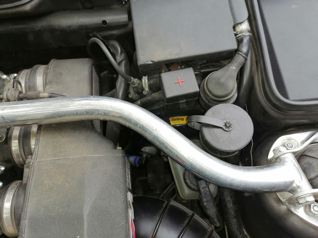

геннадий Опубликовано 30 апреля, 2023 Автор Опубликовано 30 апреля, 2023 В 27.04.2023 в 15:53, Bain сказал: Жолти фишка в эбу памяти передает приветы смешнее оказалось. кнопка подколенника залипла на закрытие . Цитата
Bain Опубликовано 1 мая, 2023 Опубликовано 1 мая, 2023 В 30.04.2023 в 15:50, геннадий сказал: смешнее оказалось. кнопка подколенника залипла на закрытие . гы, зато проблем меньше) Цитата

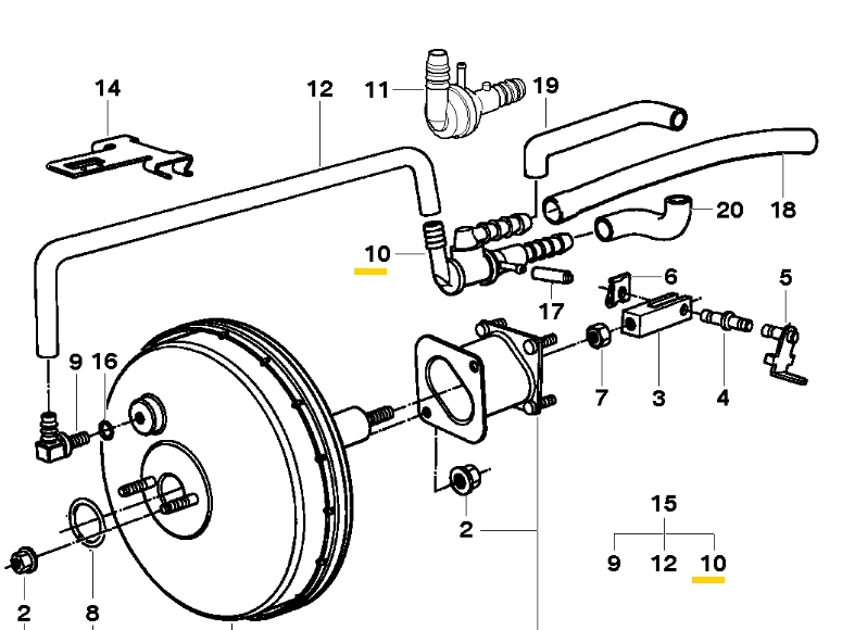

геннадий Опубликовано 30 мая, 2023 Автор Опубликовано 30 мая, 2023 В 23.05.2023 в 14:14, Bain сказал: Ебённое адище окончилось! Впереди второе адище- доводка) и не говори :) плавают обороты на ХХ. иногда. я с ними начал воевать ещё в 12году. недоделал, продал. и вот постепенно, методом научного тыка и экспериментального исключения у меня осталось два варианта на проверку: -обратный клапан -ВУТ. по новому обратному клапану всё сложно ибо продавцы на емексе с рейтингом до 2, а это адназначно не доставят. ИЩУ бэу :) деталька 10. трёхсосковый. А по ВУТ вообще звиздец как всё сложно. от конь-цены до рейтинга продавцов. ИЩУ. как понял нужен двухконтурный. по фотам посмотрел, однако нам Е32 тоже они. сейчас вот такой нечитаемый, но по вину 34 33 1 160 625, но кажись у меня 34 33 2 2 ........ . вопрос: а в принципе не пофиг ли? кажись они все одинаковые и различия только одноконтурный либо двух. Цитата
Bain Опубликовано 30 мая, 2023 Опубликовано 30 мая, 2023 Ваще поебать, главное, что бы был такой же по габаритам ( ну типа одно/двухконтурный ) и т.п. 1 Цитата
геннадий Опубликовано 30 мая, 2023 Автор Опубликовано 30 мая, 2023 3 минуты назад, Bain сказал: Ваще поебать, главное, что бы был такой же по габаритам ( ну типа одно/двухконтурный ) и т.п. спасибо тебе,добрый человек!!!! Цитата
геннадий Опубликовано 30 мая, 2023 Автор Опубликовано 30 мая, 2023 2 часа назад, Bain сказал: А это короб проводки от М50 на фото? не. крышка + Цитата
Bain Опубликовано 30 мая, 2023 Опубликовано 30 мая, 2023 ааа, я почему- то думаю, что там ВУТ такой же, как у 535) Цитата
Bain Опубликовано 30 мая, 2023 Опубликовано 30 мая, 2023 Хм, а ЕТК говорит, что у 535 он свой и с м5 3.6 не персекается :) https://cats.parts/$34331160624/usage/E34/ https://cats.parts/$34331160629/usage/E34/ Но при этом если смотреть применимости ВУТов с 3.6, то они пересекаются с 530 и всеми Е32 М30 и даже 525:) https://cats.parts/$34331160625/usage/ А вот этот номер кроссируется даже с полноприводными дрисатками! :) https://cats.parts/$34331161486/usage/ ыыыы Цитата
Bain Опубликовано 30 мая, 2023 Опубликовано 30 мая, 2023 Это шо, выходит у 535 и 540 вуты жирнее что ли? Цитата
геннадий Опубликовано 30 мая, 2023 Автор Опубликовано 30 мая, 2023 42 минуты назад, Bain сказал: Это шо, выходит у 535 и 540 вуты жирнее что ли? хрензнат Цитата
геннадий Опубликовано 30 мая, 2023 Автор Опубликовано 30 мая, 2023 залезли сегодня СО понюхать, холостой настроить по мануалу. чёт нифига не нанюхали и опять на слух накрутил байпасы. :) делали всё как в книжках https://www.bmwman.ru/blog/engine-s38/item/proverka-soderzhaniya-so пока крутили туда-сюда, я шлангу сдергивал с вута. вакуум есть! бляяяяя. Цитата
Bain Опубликовано 30 мая, 2023 Опубликовано 30 мая, 2023 как это не нанюхали? м5 спасает матушку природу?) Цитата
геннадий Опубликовано 30 мая, 2023 Автор Опубликовано 30 мая, 2023 да походу там у них сам аппаратик подпижживат ибо никуя он не показывал :) давно,говорят, не пользовались, наверно сломался. Цитата
Sam0delkin Опубликовано 31 мая, 2023 Опубликовано 31 мая, 2023 ВУТ что у 525 туринг то и у540 одинаковые. Разница только в креплении и длинне тяги. У 525 есть силуминовая проставка крепления , а у 540 нет. 1 Цитата
