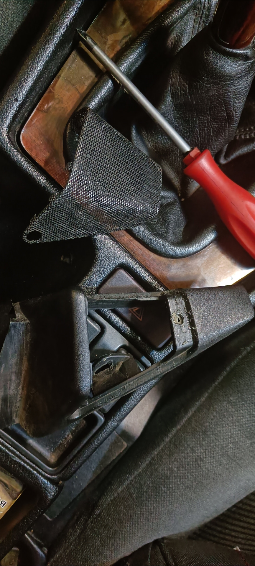

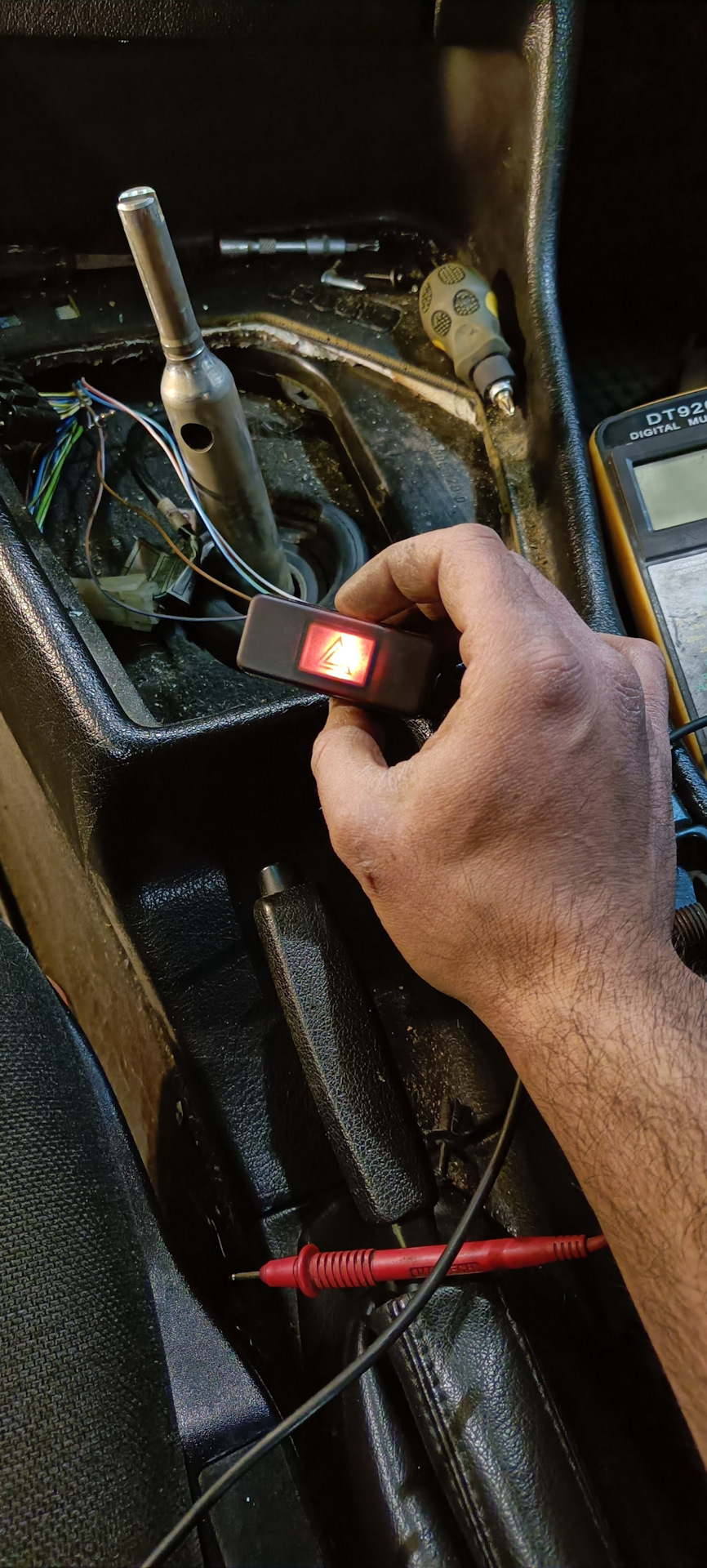

А началось всё с того, что меня з****** моя условно новая кнопка аварийки :)

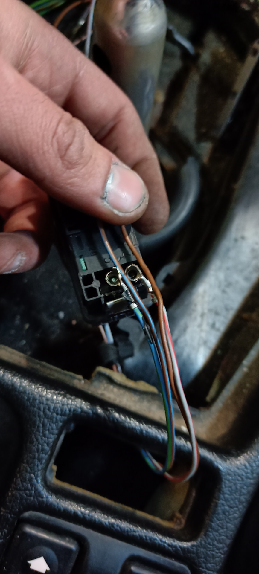

Она нажимается, но отжать её назад очень геморно и выходит далеко не с первого раза, отчаявшись я открыл ЕТК и нашел её номер, вбил в автодок и к своему удивлению обнаружил, что заменители есть на любой карман!
И вот уже через день в моей волосатой лапке новая кнопка! И всего 555р! И да, самая дешевая, но большего этот некролет не достоин
И подключив её ловлю грустинку, не горит, но она же новая! Потом отдельно подал питание на контакты лампочки и она загорелась вместе с моей жопой и спортивным интересом!
А ведь сразу после замены торпедного жгута с аварийкой случился ещё один прикол, когда её нажимаешь при включенных габаритах, то просто загораются оба поворотника с обеих сторон, парковочный габарит что ли, или как там он называется :)
А что бы аварийка начала моргать надо было нажать правый поворотник )))

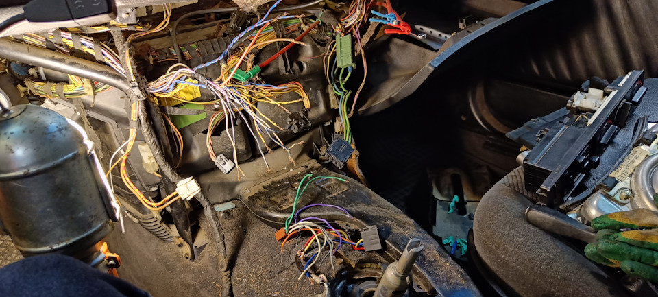

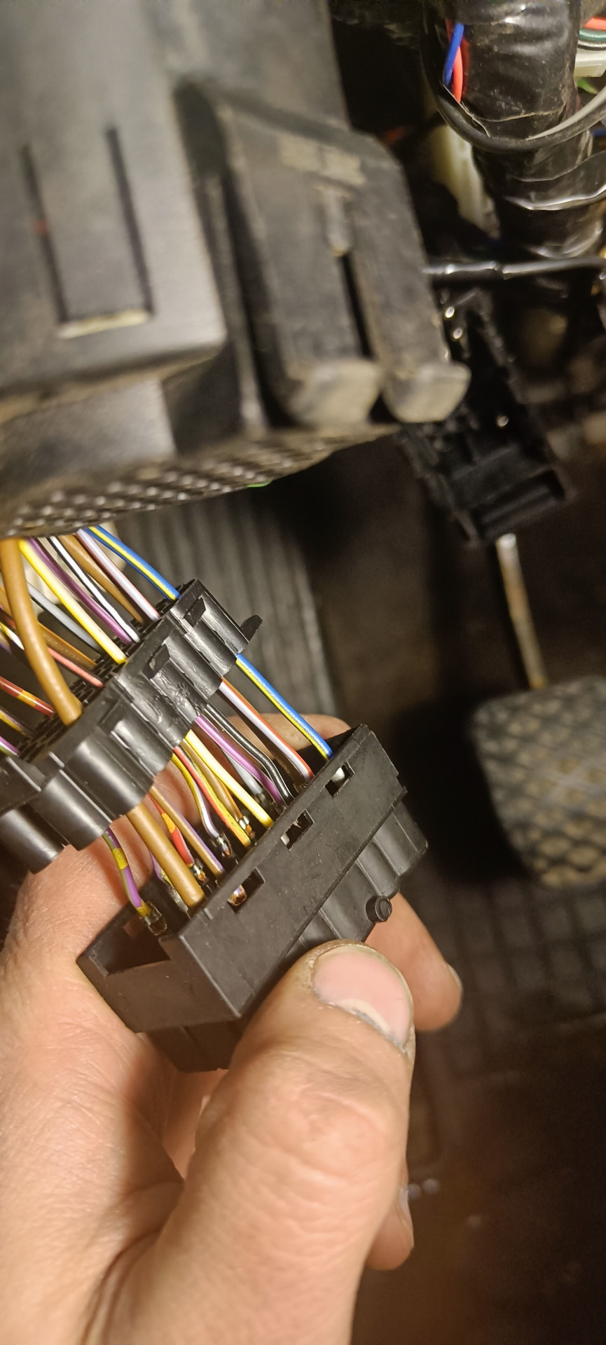

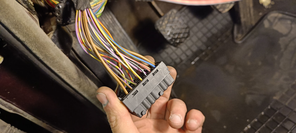

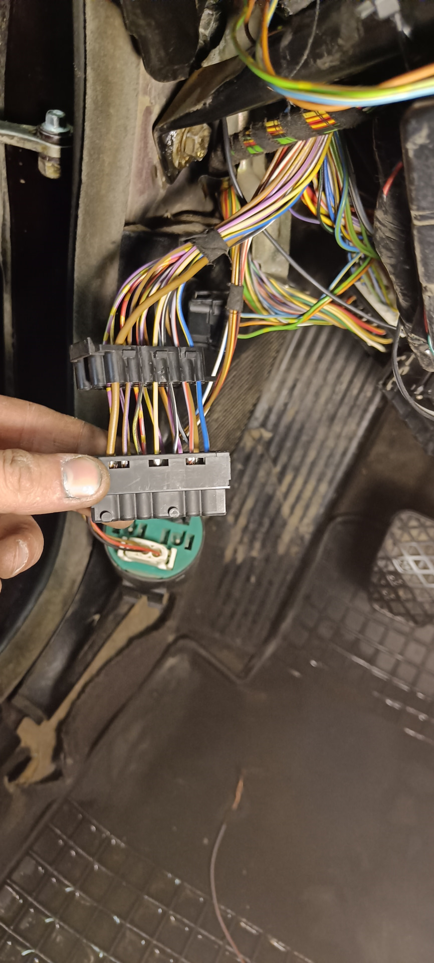

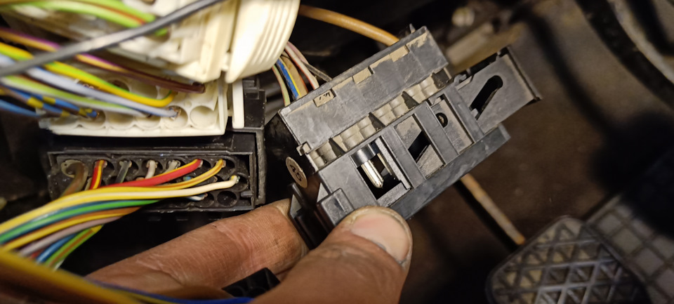

Оценив все за и против разворачиваю фишку кнопки и проверяю распиновку, тут всё верно

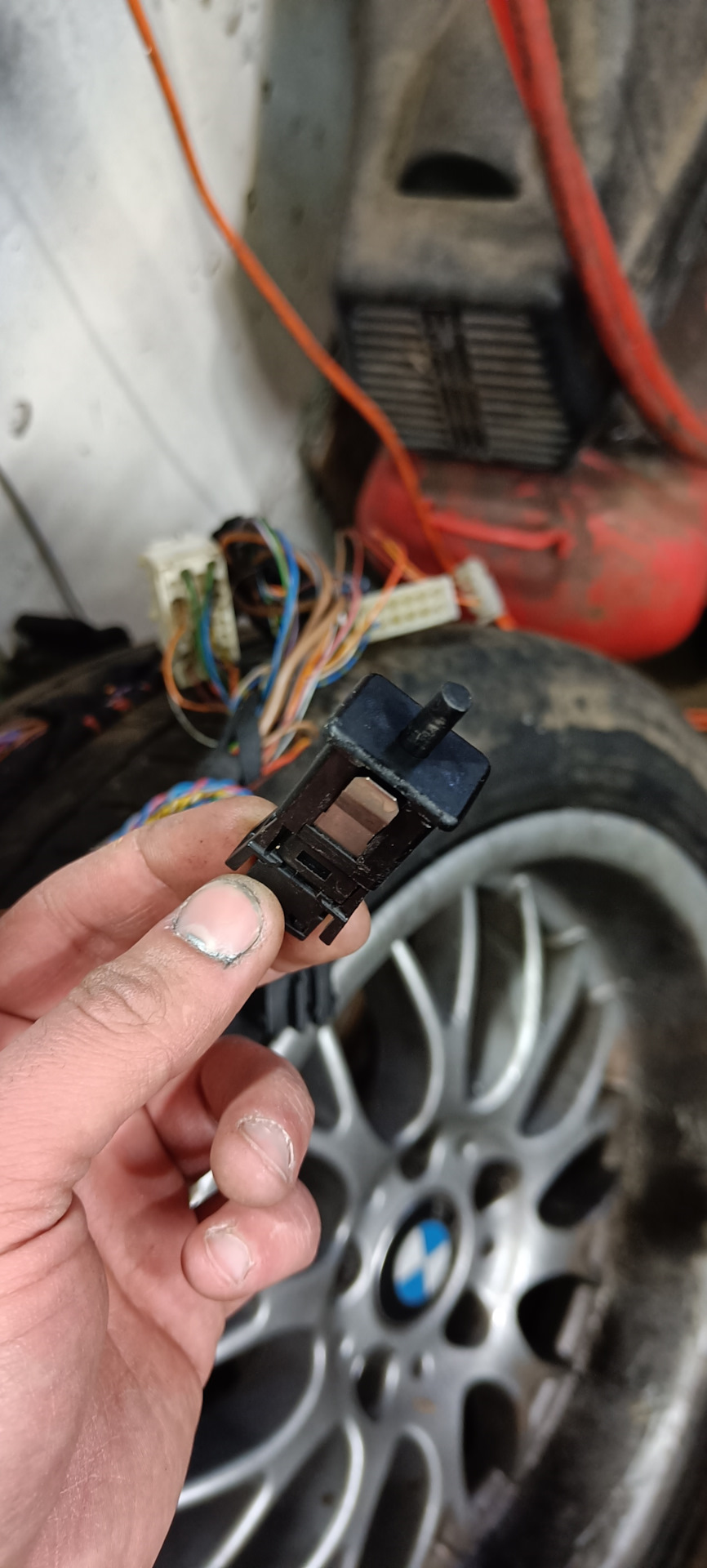

Пошел взять старый торпедный жгут, что бы сравнить распиновки на разъемах подключения к машине старого и нового жгутов, а в старом обнаружил смотанный кокон изоленты, стало любопытно, что это :)
А это концевик бардачка :) Прошлые наездники оторвав бардачок так решили вопрос, что бы постоянно лампа не горела :)))
Ну что я могу сказать, современные проблемы требуют современных решений :)))

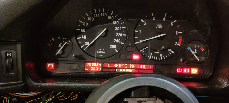

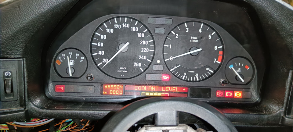

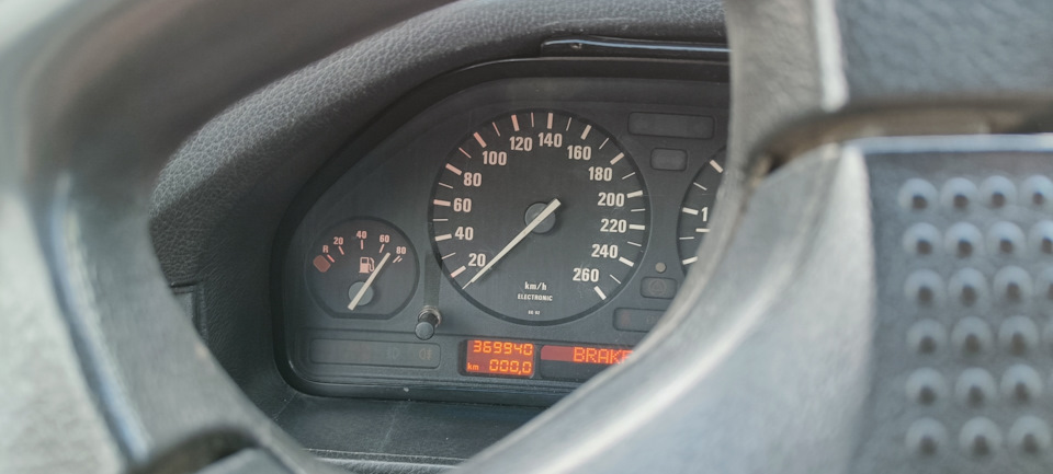

Дальше решаю зафиксировать текущий пробег, это мне пригодится для ремонта датчика уровня топлива, но о нём дальше.

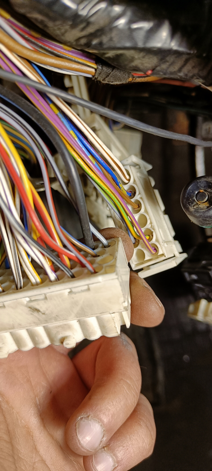

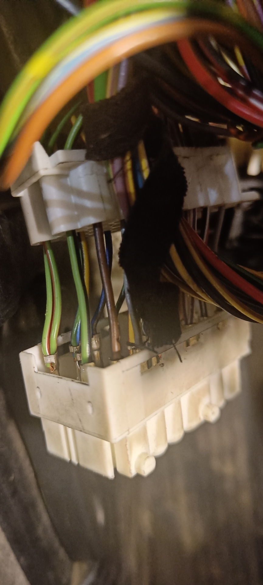

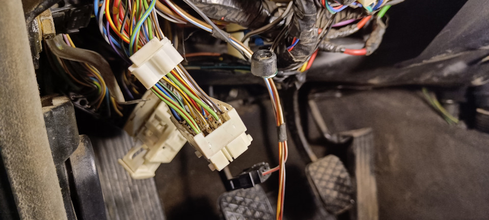

Начинаю осмотр разъемов, но не вижу никаких критичных различий
Причем интересно, что все провода, кроме массы, приходят к большому белому разъему

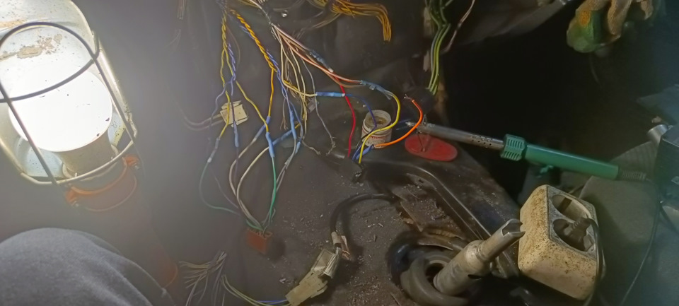

Не поняв, в чем бидэ решаюсь на эксперимент :)

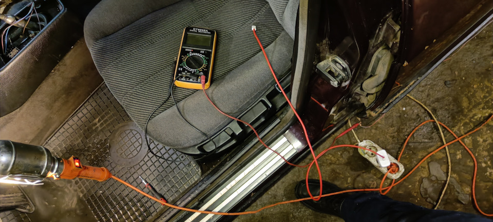

Мулька в чем, вот ты нажимаешь аварийку и она адекватно работает, в этот момент я подключаюсь мультиком к коричневому проводу на разъеме аварийкии и звоню её на массу, масса есть, врубаю габарит, масса пропадает и загораются левые парковочные габариты, хм.
Тогда я подкручиваю к минусовому контакту на кнопке провод и просто прикручиваю его к массе, врубаю тестер, пищит, врубаю аварийку, пищит, врубаю габариты- пищит, и аварийка нормально работает!
Т.е. по какой- то причине на кнопке пропадает масса при включении габаритов :О

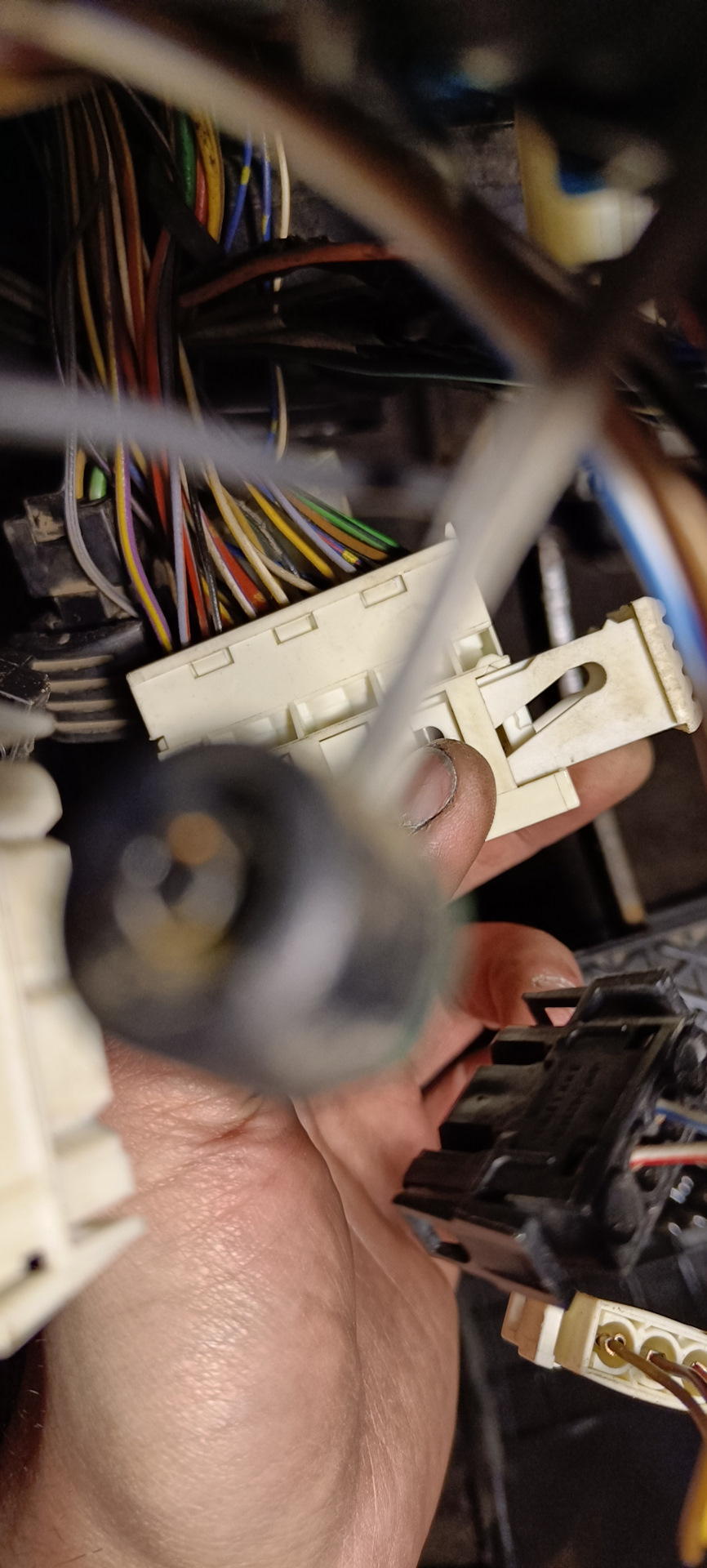

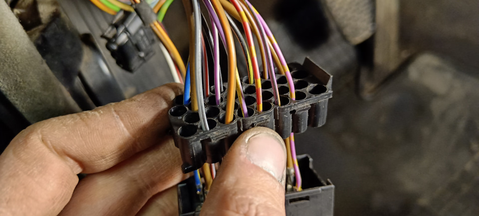

Тут я понимаю, что сложна и прибегаю к помощи Вани isay97, коллективным разумом мы проверяем черный разъем, я нахожу в старой косе, куда идет минус от кнопки, в заводскую скрутку, расположенную максимально близко к разъемам подключения к проводке тачки, вычисляем пин, на который приходит этот минус.
В моей новой проводке 92 года минусовой пин стоит в 23 пине, а в старой проводке 93 года в 24м…
Переставляю всё на место, ещё раз сверяю старый и новый разъемы на предмет различий по распиновке для предупреждения будущих ебунов и вроде всё ок
Переставляю толстый минус в 24 пин, а провод из 24 пина в 6 и всё работает!

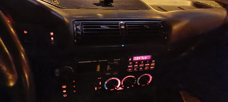

Заветная подсветка на кнопке тоже появилась, но какой ценой :)

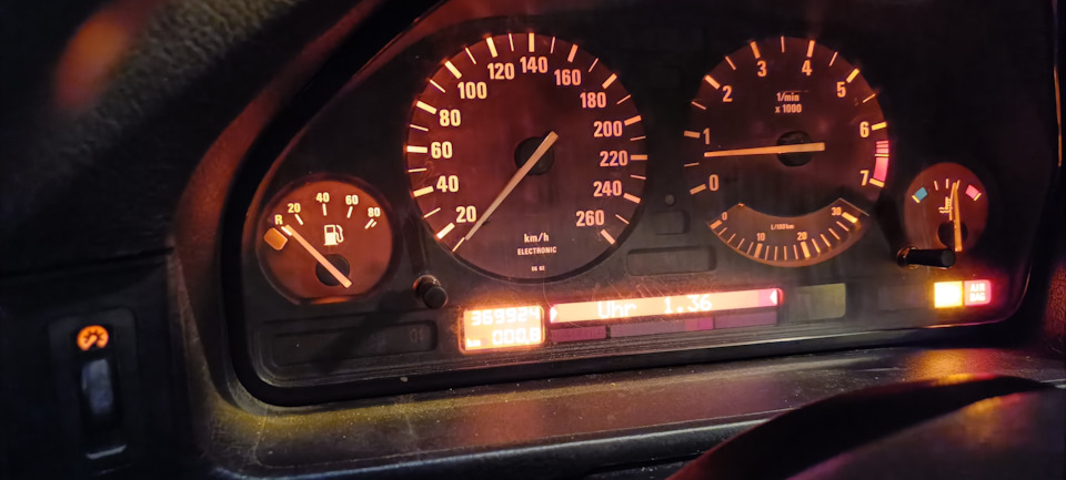

И ещё подключил к машине гонг, а он взял и заработал! Ура, но нужно будет найти для неё обычный, а то забуду, что сюда поставил запасной под парктроник от 32 и будет обидно, если машина уйдет с ним :)
И уже когда ехал домой я случайно обратил внимание, что заработала подсветка центрального дефлектора :)))
Вот это кайфы! Для того, что бы всё уже окончательно заработало по лампочкам и освещению в машине осталось только подключить концевик бардачка, но я не нашел там разъем под него, видимо я забыл его вытянуть в ту сторону, когда пристегивал к торпеде новый жгут, потом заморочусь как- нибудь :)

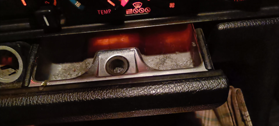

А ну и ещё доделал подсетку пепелки и прикуривателя, прикуриватель только жидко как- то подсвечен, думаю надо будет лампу поглубже засунуть :)

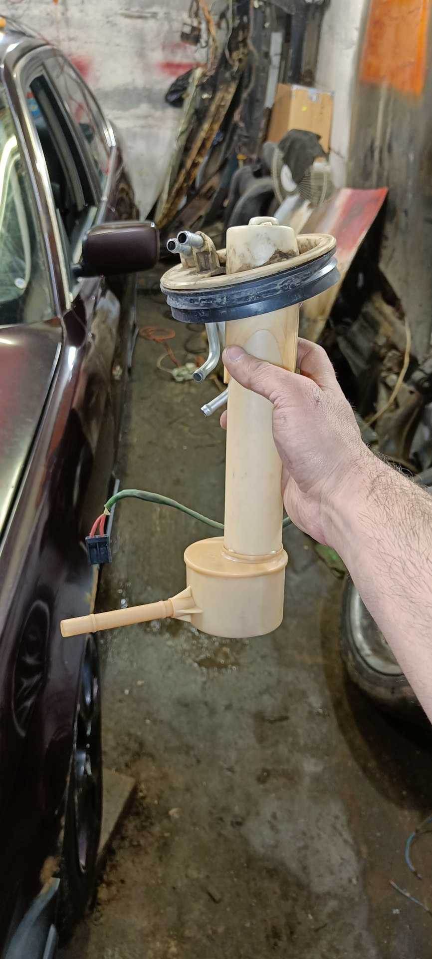

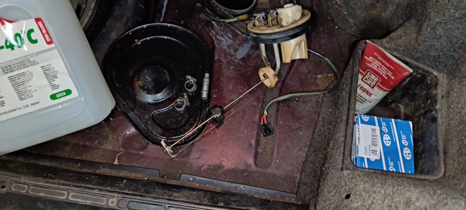

И последнее, помните тут внезапно перестал показывать уровень топлива?
Повезло, что показывала лампочка, не приходилось ездить с нз канистрой в багажнике, но всё равно дискомфортно, когда ты не видишь количество топлива в баке :(((

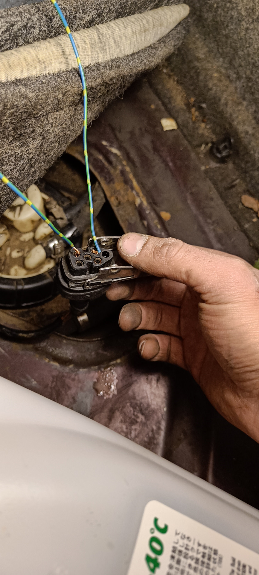

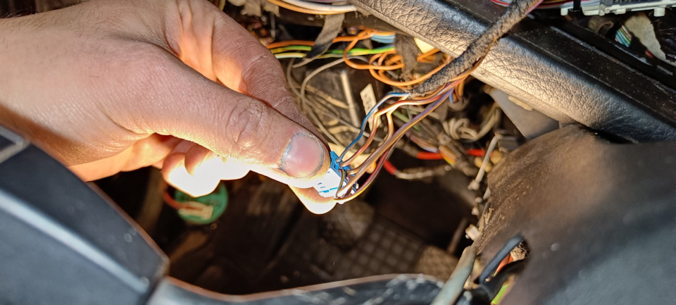

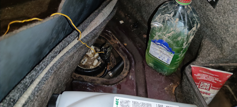

Вот в очередной развалюшен машине решил прозвонить проводку от разъема на колбу до разъема на приборке
Проводка идет цельным куском прямо в приборку на маленький серый разъем, с 2 и 3 пинов насоса на 2 и 4 пины разъема приборки
Раскручиваю свой прозвоночный кабель, цепляю к мультику и к разъему
Они целые, хм, тогда по подсказке Вани isay97 перемыкаю на фишке бензонасоса 1 и 3 пины и приборка показывает полный бак, что говорит о том, что проводка вся целая
Теперь стало понятно, что лезть нужно в саму колбу :((((

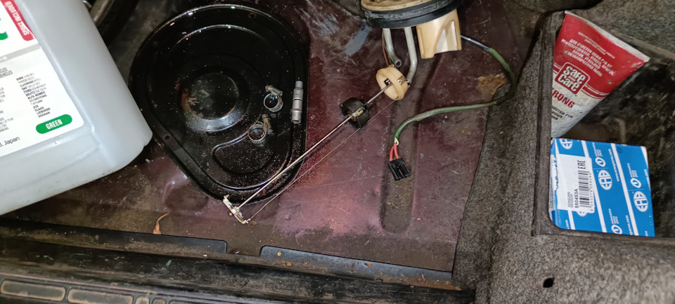

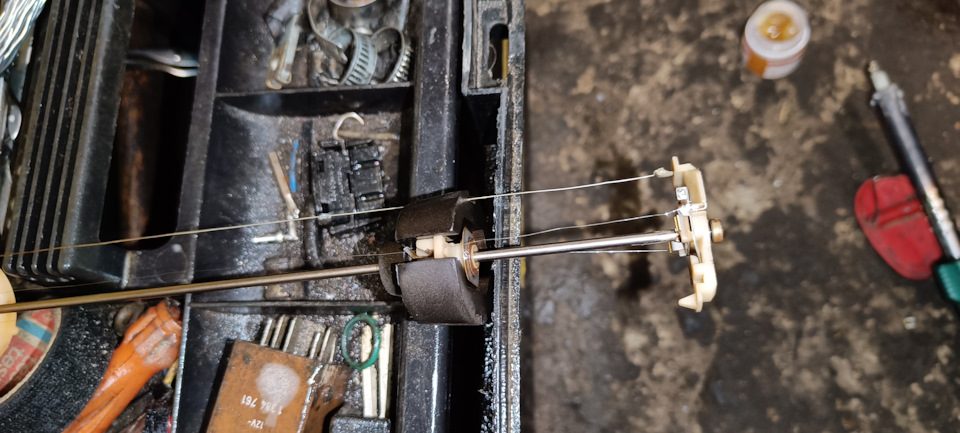

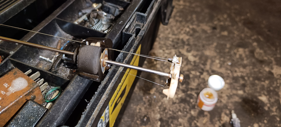

Разобрал её и меня сразу смутила кривая нить, по идее она натягивается, когда собрана, если нажать на крышку колбы, то она чуток прожимается, и по идее таким образом она натягивает нити, но эта что- то как- то совсем приуныла и тупо не попадает на контактики поплавка
Поэтому отпаиваю эту ниточку, натягиваю, не как струну, что бы потом не порвалась при натяжке крышкой, а так, без фанатизма, и припаиваю, бегу проверять
Колбу всю промыл и продул, что бы без единой песчинки
Так как бензина осталось мало, он ниже уровня верхней точки бензонасоса, сделать однозначный вывод о работе показометра и датчика было сложно, но стрелка уже точно не ноль показывает, по идее прокатило

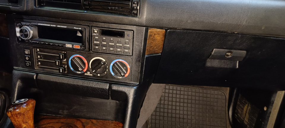

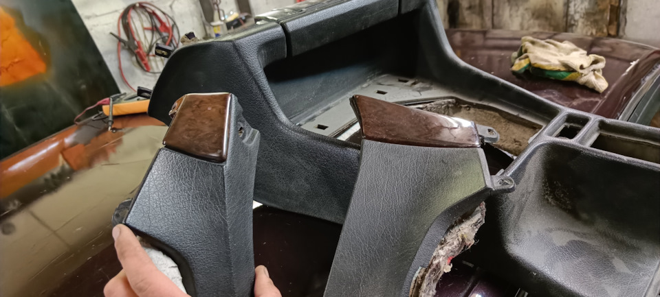

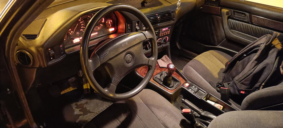

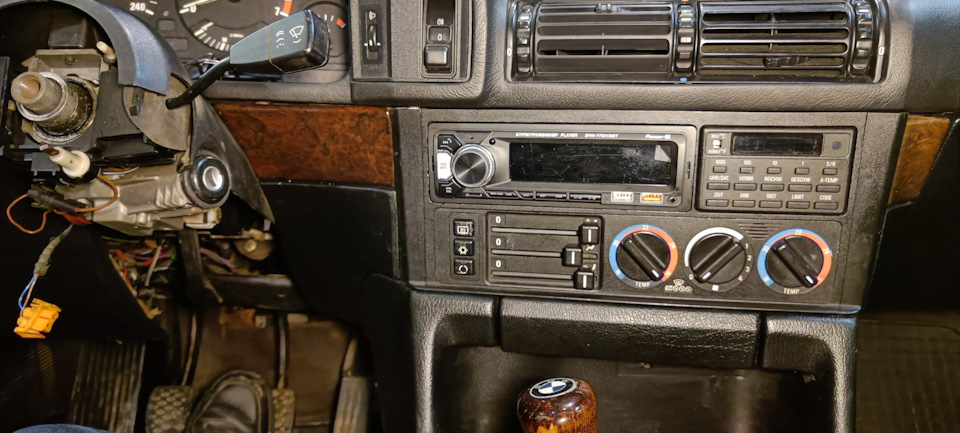

После датчика топлива решил совместить приятное с полезным :) А именно: поставить подаренную Диманом рест бороду, долго тупил и не мог сообразить, как прикрутить к ней бочка :)
Да, дерево орех я тоже намутил, но об этом тоже позже, когда получится найти бардачки под деревяхи, кстати, ищу, если у кого есть- продайте, а?

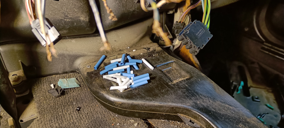

Сняв свою бороду- взялся перепаивать проводку магнитолы, тот, кто делал это сделал это просто от балды, перепутал подключение всех динамиков, оба плюса на постоянку посадил, тип магнитола всегда фоном была включена, даже если мимо закрытой на сигу машины пройти бт к магнитоле подключался, а кроме всего прочего провода просто скрутили вручную и замотали какой- то страной изолентой
Ну я нарубил дерьмоусадку и уселся пропаивать
Замотал в хорошую изоленту
И поставил бороду, заодно и окончательно прикрепил гавнитолу, что бы она не катапультировалась на светофорных гонках :)

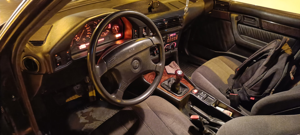

Общий вид: довольно лампово

Ох уж эти коварные гансы, - "а давай в этом году 24 пин сделаем 23,гы-гы-гы...")

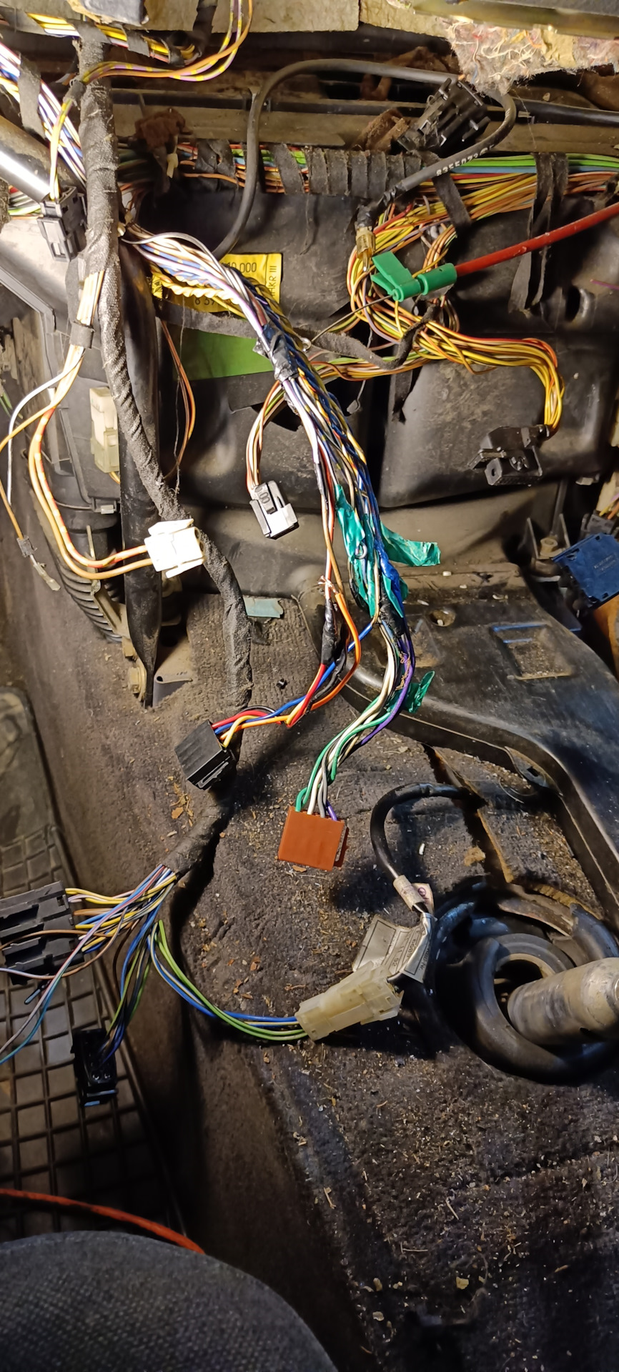

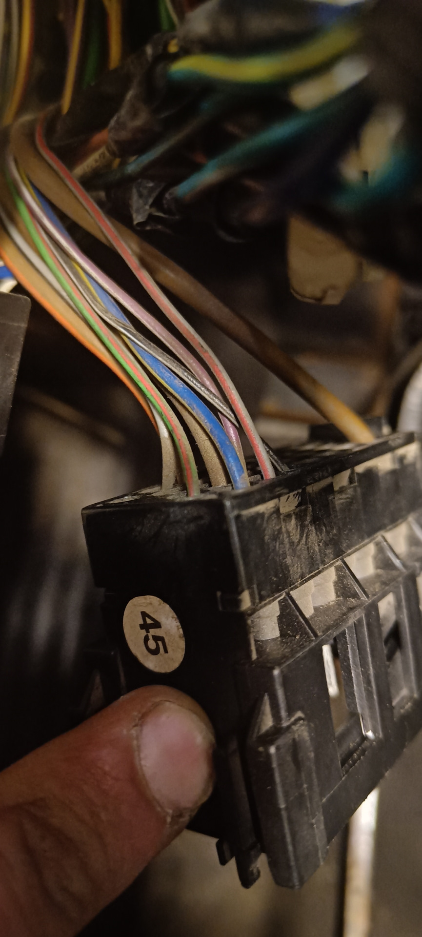

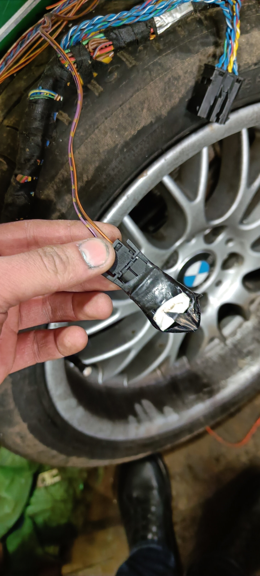

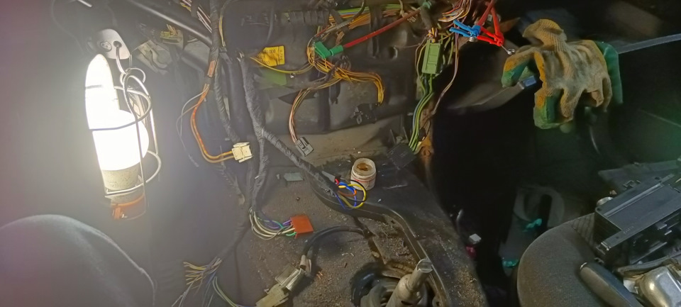

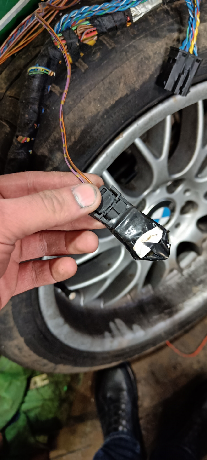

Вернулся с Обнинска, выезжал вчера, а что бы не ехать без ЭСП в ПТ заскочил в гараж, отпиновал назад из 24 пина коричневый провод в 23, подсветка центрального дефлектора снова пропала, как и подсветка аварийки и самой аварийки, тут у меня случился просто инсульт жёпы т.к. ЭСП СУКА ВЗЯЛИ И ЗАРАБОТАЛИ.
А когда делаешь всё как было, то выходит, что коричневый провод втыкается в зелено- коричневый, а это плюс от второго положения ключа, тут я начинаю вообще капитально нихуя не понимать, почему эсп работают при замыкании минуса на плюс от 2 положения? Вот этот провод
Обкумекал этот вопрос с Ваней, поискал где-нибудь рядом со стороны торпедной косы такой же зелено коричневый, а его там нету, покурили ЕТМ, а этот плюс от 2го положения в 92м году раскидывался исключительно по торпедной косе, а в 93м по подкапотной, ну короче по итогу в новой косе его брать негде, но есть аналогичный по функционалу провод, только зелено- чорни, он питает задний ход и задние электроподголовники, больше вроде ни для чего не используется
Я припаял праямо к его пину соплю и эту соплю воткнул в 23й пин черного разъема, подав плюс от 2го зажигания в ЭСП, а толстую массу снова засунул в 24й пин, как полагается и таким образом получил рабочее вообще всё :)
По другому, увы, никак, не очень эстетично, но очень эффективно :)

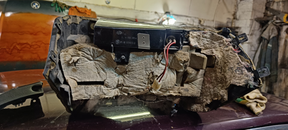

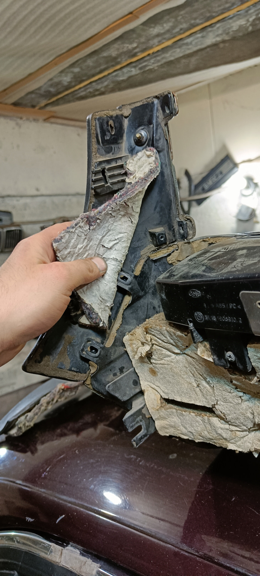

Ещё пришла сеточка на левый треугольник, без каркасного пластика блять...
Пока отложил в НЗ, к 14-15 числу приедут 2 треугольника в сборе, заправился в дорогу, ещё раз убедился, что показометр работает

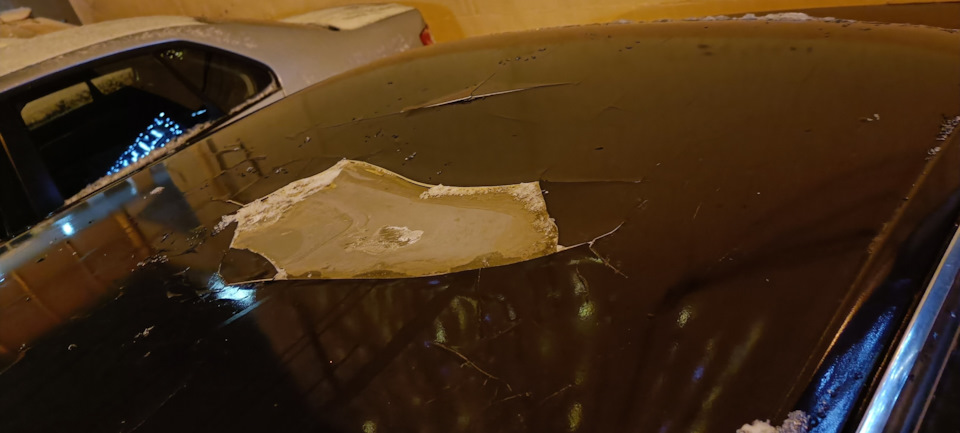

А вот сегодня начался треш, выходим к машине и видим это:
Я 40 митут шкрябал его, что бы оттереть весь лёд, пока шкрябал- отвалился кусок шпакли с крыши -_-
Ещё и по трассе ветром остальное сорвало, теперь придется стаместкой всё это сбивать, вышлифовывать и хотя бы грунтануть, что бы не гнило -_-
И дворник от ебуна прочитал шахаду, а так ничего криминального не случилось, осталось сделать подогрев заднего окна и всё, проводку больше не лохматить от греха подальше, а то одно тянет за собой другое и так без конца ,абс потом сделаю по настроению, пиздец)

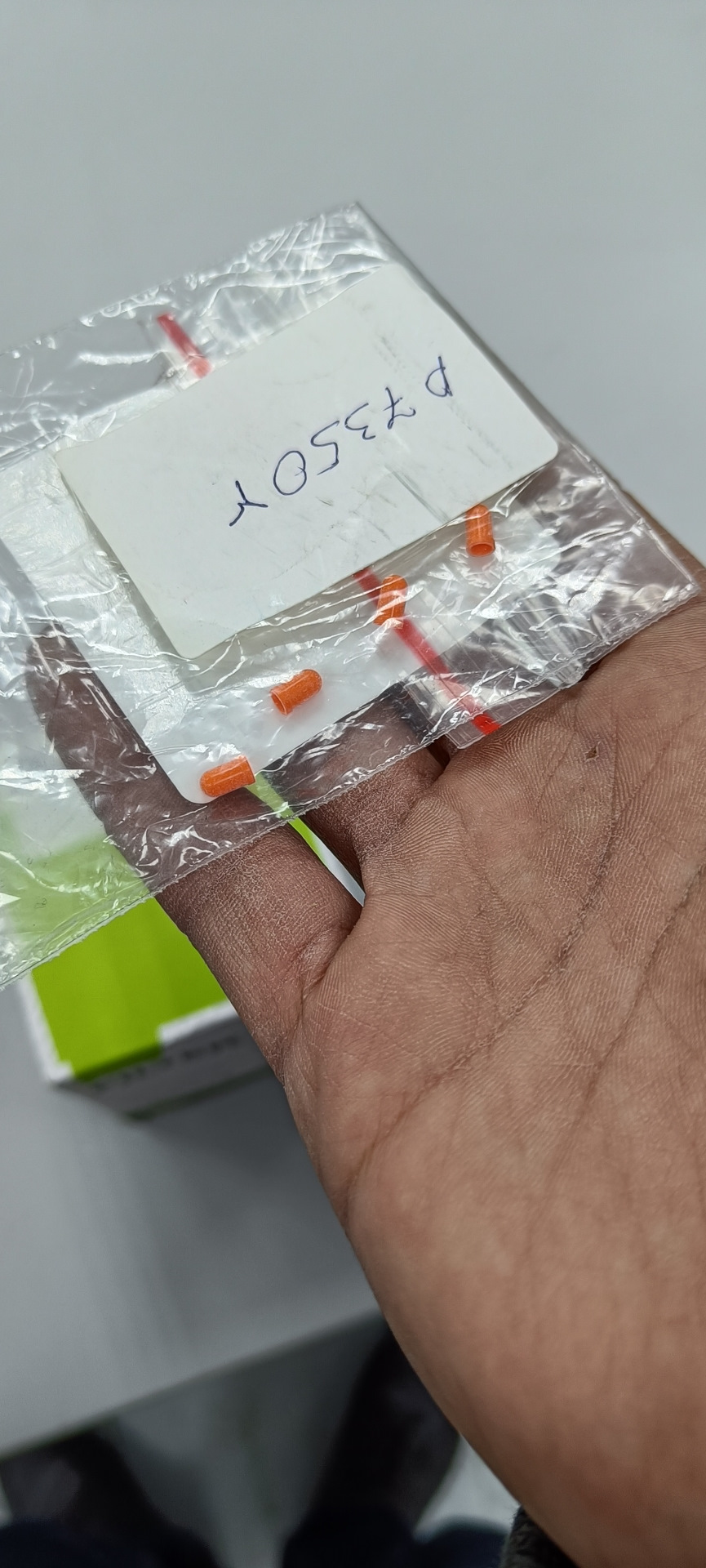

Дай в личку ссыль на оранжевые колпачки на лампочки, плз
