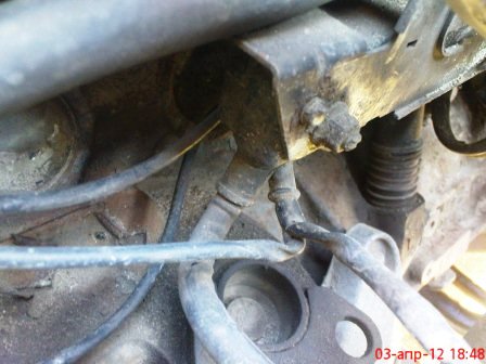

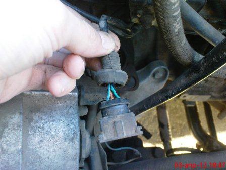

  13. Вот сфоткал разъем. Провод идет со стартера - мне так кажется, а куда предназначен не могу понять..Блока ABS у меня нет. Машина очень древняя оказалась (2.1988 г.) ...полная low!!!
  14. По причине такого расхода на тапку не давлю!!!В ДМРВ заменил плату, ДТОЖ заменил тоже, щас собираюсь вскоре заменить лямбду и поставить расходомер с ЗМЗ-ный, Колодки ручника проверял.. все гуд.Ээээ от тем отвлеклись.. Кто по разъму еще что скажет???

  16. Люди подскажите пожалуйста что за разъем болтается? Может штатная фишка на генератор какая-то???
