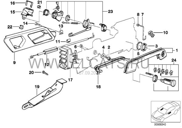

  19. Суть проблемы: Печка с первого раза запускается только есть стукнуть слева в ногах пассажира. Бескондейная Валео. Блок резисторов проверял - прозванивается без проблем. Прочитал тему сверху - добрался до мотора - контакт почистил не помогло. Может кто сталкивался? Если заработает, то потом на разных скоростях без проблем и не выключается больше.

  21. Ровно год прошёл, я так починить и не смог, может кто-то ещё сталкивался?
