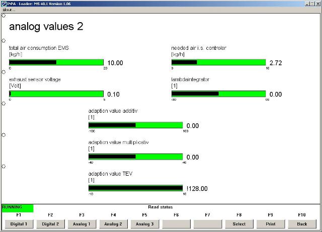

  19. проверю, отпишусь. Из крайних событий: Сегодня заменил ДПКВ, купил на время пока везут новый, так как ездить в пробках с такой проблемой стало невыносимо... Отсечка стала 6500, проблема которая была на видео наконец то решилась, но добавились другие... Немного не ровно стала работать на холостом ходу (появились небольшие толчки раз в 2-3 сек) заметно когда сидишь сидении или слышно из глушителя, но не стреляет как раньше, а как бы запинается... Но самое главное - стала очень плохо заводиться.. =( Глянул через INP'у там добавилась новая ошибка, которой тоже не было ранее (crankshaft sensor), после стирания ошибок сразу появляется снова
  20. Там где ты говоришь должно быть постоянное - так и есть ровно 4.0 А там где ты говоришь должно быть переменное, так и есть: дроссельная заслонка закрыта: 1,18 открыта на половину: 2,67 отрыта полностью: 4,34 я скорее всего пины перепутал, когда тебе ранее писал, а по замерам всё сходится... Только не понятно почему в Инпе данные такие....
