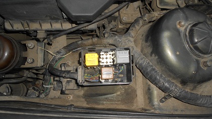

  11. прога есть! просто нажимаешь на ссылку,а открывается пустое окно... ладно,не суть! на сколько я понял эти релюшки отвечают только за кондюк и его вентилятор??? просто он у меня удален прежним хозяином,вот и думаю нужны ли они там теперь...!??

  13. в общем стоит вот такой блок на 4 реле! а их назначение ну ни как не могу найти по форумам! может подскажет кто их назначение по порядку,всех 4х?? буду очень признателен! машина 525 1989г хай проводка м20б25 вот фото:
