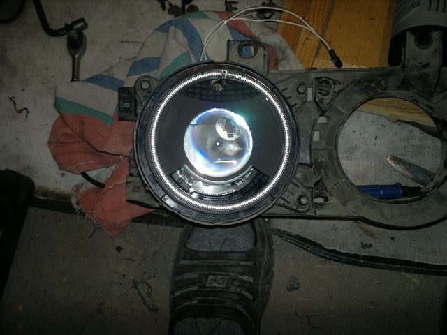

  16. я планирую чер пару недель быть в мск) еще пива попить надо всместе))) по поводу черного цвета это попозже, т.к. фары будут сниматься для установки ксены и должны привезти нормальные винты, т.к. там немного колхоза))))
  17. 3. дубль 2). (решеток нету, т.к. сонары в процессе регулировки)
  18. ну и немного моего творчества))))) 1. хочу чтобы было хотя бы так)))
  19. 6. конечный результат! справа ццфл в хэлле блэк, слева сонары.
  20. 4.перед вклейкой стекла!
