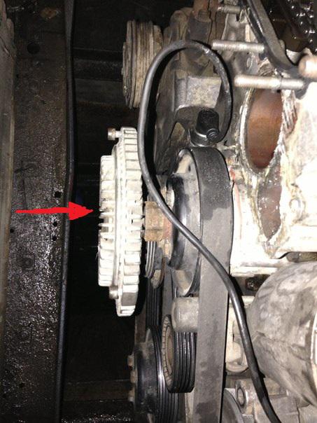

  10. Начал разбирать.....Подскажите...как снять вот эту деталь (на ней вентилятор крепится, обведено красным...вискомуфта кажется...) Я правильно понял...что берем офигевший ключ на 32...или даже на 34...не помню точно и крутим за "Обведено зеленым" Попутно другоие вопросы: 1. Как лучше застопорить весь этот механизм от проворачивания? 2. Резьба на этой гайке обычная? Или левая?
