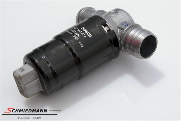

  17. доброго времени суток. машина е34 м50б25 1991 без ваноса встал вопрос о замене рхх. на данный момент стоит рхх в черном корпусе 13 41 1 433 626 (он же BOSCH 280140574 ставился до 1992 года) 3х контактный. меняю его по причине не герметичности, дым сечет между соединениями корпуса. советуют ставить в литом корпусе 13 41 1 744 713 (ставился после 1992 г) тоже 3х контактный вопрос: все ли будет норм или придется что-то настраивать? все таки не зря же они сделали замену, а в каталогах до сих пор остался старый артикул... (
