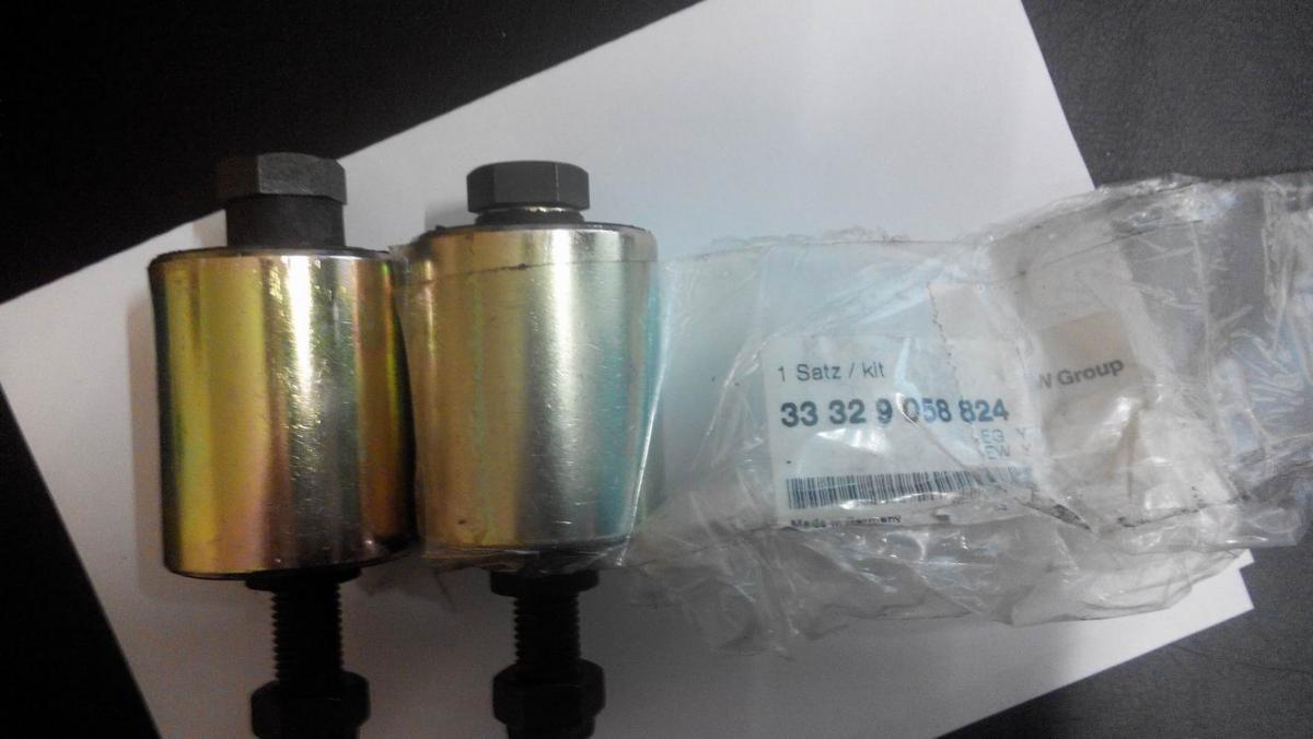

  2. Есть комплект оригинала на 1 рычаг, готов продать кому нужны! (цена в каталоге за пару сайлентов)
  3. Я понял, не стоит заморачиваться, а отвезти в мастерскую и там все сделать :=-)) чем там красиво рычаг красил? пескоструил перед этим?
  4. Приветы. хочу у токаря заказать изготовление съемников, но вот ни как не могу найти размеры, может кому нибудь попадались? или сам срисовывал, а именно: съемник сайлентблоков задних рычагов съемник задних ступичных съемник гумилагеров мож кто подсобит с рисунком, размеры сайлентов, ступичного, рычага и ступицы могу замерить!
  5. Стойки с подкачкой с завода, в них сайлентблок менял на полиуретан от уаза, затянул плохо наверное, вот за 3 года болт и ушатал, но хорошо что на малой скорости!
  6. Мне как раз на туринг нужны рычаги от туринга или 535-540 :-)) Судя по каталогу на седанах 535-540 и туррингах в рычаге одинаковые отверстия под фланец и полуось, одинаковые полуоси, но разные фланцы. тогда я беру ШРУС прикладываю, и во входном фланце отверстия не должны совпадать с отверстиями ШРУС, то рычаг мой 535-540.
  7. Полиуретан вообще ни какого эффекта не даст? я беру ШРУС прикладываю, и если во входном фланце отверстия совпадаютс отверстиями ШРУС, то рычаг мой? Я могу купить рычаг и со своего переставить потраха? полуось впрессовывать и фланец, а подшипник новый купить? В свое время заказывал спйленты оригинал эксцентриковые, а прислали обычные, маркировки на них нет, боюсь что могут еще и не мои оказаться :-)) нужно брать образец сравнивать! Если эти окажутся сайленты оригинал, я готов докупить новые во второй рычаг, вот только как понять оригинал это или нет?
