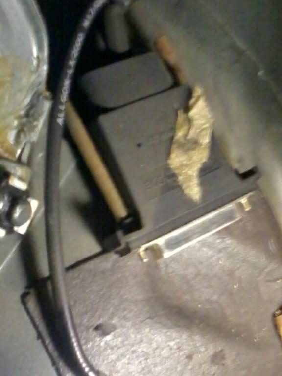

  17. Ребят подскажите что за разьем в багажном отсеке слева за обшивкой и для каких целей? Похож на сом порт
