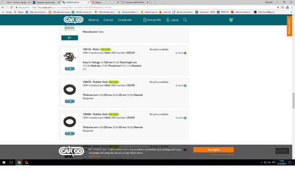

  12. Приветствую всех,энное время назад загудел генератор valeo 80a от bmw e34 m50b20tu,отвез его в мастерскую,там сказали что он не ремонтопригоден типо там надо распаивать что то ,потом может отвалиться, и гарантию не дадут если сделают,вообщем делать нех оставил его им,позвонили в этот же день мол приезжайте,сказали что поменяли щетки и 2 подшипника но скоро ему придет хана так как обмотка от статера или от ротера уже не помню отслаивается,сколько ему осталось неизвестно,через месяц начал садится акум проверил мультиметром на заведенном двигателе,показало 12,10в примерно ,скачет постоянно ,я так понял это очень мало. Теперь вопрос ,можно ли заменить статер или ротор не помню точно?спасибо всем кто откликнулся.
