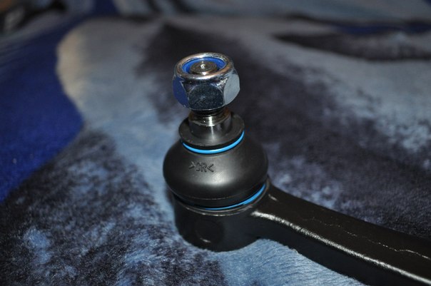

Сегодня пришла моя посылка, в основном все MOOG рычаги все, наконечники 4 штуки и стойки стаба, стойки и втулку маятника хотел Lemf но стоек не было, ну думать времени не было тоже взял Moog, никогда в руках не держал новые запчасти так что не знаю как они должны себя вести, визуально все просто замечательно, на резинках нет топорной работы, края ровные, на металле тоже заусениц и всякого дерьма нет, снял колпачки и начал крутить пальцы, что я заметил что чтоб стронуть ВСЕ пальцы пришлось применить хорошее усилие, но когда стронул с места шарнир то уже легче крутить, усилие везде одинаковое, это на рычагах а вот на рулевых наконечниках и стойках стаба даже после того как очень туго стронул с места все равно усилие нужно применять очень большое чтоб крутить, большое на столько что об резьбу болят пальцы. Устанавливать буду сам так что подсказывайте какие нужны съемники и нужны ли вообще чтоб снять старую подвеску, может молоток и монтировка все решат?

moog рулевые тяги взял, очень приличные, всё чётко, на наклейках голографические значки. Сами тяги очень приличные, ход шаровых очень тугой.
+1 за рулевые наконечники, очень достойного качества, по усилию бы еще рычаги такие же тугие были бы, пока на Moog прошел 1500 км и не могу отзывов больше оставить, все работает.
