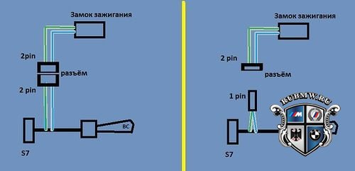

люди подскажите, собрался ставить переключатель с функцией бк, у меня в проводке переключателя 2-х пиновый разъем на парковочные габариты, а на новом одно пиновый, как быть! просто замкнуть? или по отдельности сделать? и почему они так сделаны? на что это влияет? http://www.rubmw.ru/pictures/photoalbum/14957/large.jpg
