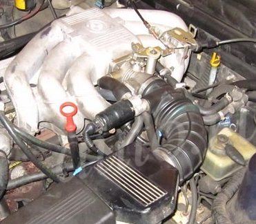

Всем привет! Необходимо заменить гофру к расходомеру воздуха. Машина - январь 1988года м20 b20. В каталоге есть два номера - 13 711 719 958 (до 11/1988г) и 13 711 726 207 (начиная с 11/1988г). Подскажите пожалуйста, какая между ними разница и чем они отличаются кроме стоимости?
  • 5 месяцев спустя...

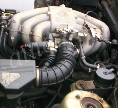

Спасибо конечно за ответ, но к сожалению Вы не правы. Разница у них есть и весьма ощутимая. Они под разные клапана регулировки холостого хода. Одна под L-образный, вторая под Т-образный. Так что будьте внимательны при заказе подобной вещицы. Надеюсь предоставленная информация кому-нибудь тут пригодится :)
