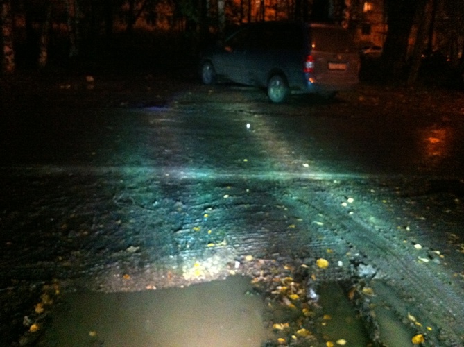

Поставил себе ксенон 5000 и вот так светит..
Чтобы было поменяно и сделано. Были собраны фары, т.е. линзы куплены Хелла с отражателями, из-за бугра заказаны ( Ангельские глазки), был куплен кЯтайский оптико, выдернуты оттуда стёкла, что-то (мало похожее на Глазки и в ставлены нормальные), и всё собранно на оригинально родном каркасе с корректорами. Ездил на регулировку фар, никто понять не может почему так светит по идиотски...куда копать.
Машина стоит под уклоном, чтобы показать пятна....
Вопрос знатокам : Почему так светит?
поменяйте стёкла для начала
непонял?
Так я наоборот стёкла искал не рефлёные, т.е. гладкие, для этого и была купленна кЯтайская оптика чтоб их оттуда выдернуть, т.к. там стекла ровные и без преломлений...
З.Ы. мне ненравится рефлёные стёкла, а уж тем более оптика с улыбкой.
поставьте нормальные стёкла, а не китайское говно - так понятнее? Вы собираете оптику на китайских компонентах и хотите при этом хорошоего света, так не бывает. Гладкие стёкла можно и отдельно купить, не покупая целую оптику.
А причём тут китайское говно, если оттуда только стёкла.....а вся начинка, родная т.е. Хелла?
Если Вы видели эти стёкла ( отдельно которые, то вы бы мне их не советовали) они оставляют желать лучшего, качество отливки гуамно редкостное "начиная от линзы, кончая непонятных вкраплений в самом стекле". Пересмотрел и перепробовал вагон и мальнькую тележку....
Причём уже не первый опыт сборки данной оптики, на галогене всё было хорошо, без всяких пятен и т.п. хрени.
Т.е. та что работала на галогене была снята из-за того что на стекле появилось много сколов от камней и она стала не на столько прозрачной как хотелось бы.
Светила она очень-очень хорошо. Лежит в коробке до лучших времён в поисках новых стёкол, на запас. Так же с ангельскими глазками.
Лежит ещё оригинальная родная оптика с улыбкой с мутными стёклами. ( На опыты)
И была собрана новая т.е. хотелось чтобы было на ксеноне. Ещё раз повторюсь, что китайская оптика была куплена за 2000 рублей, только из-за стёкол т.к. у них лучшие стёкла что я видел вообще в продаже.
Ещё раз вернёмся к фарам....причём тут стёкла? если они идиально прозрачные, т.е. то что нужно...
Идут 3-и самых главных фактора, лампа - отражатель- линза. Стекло имеет тут роль, но не такую главную, как линза.
З.Ы. Только вчера вечером, я уже от без исходности поставил "на пробу" от китайких фар(отражатель) и от предыдущих, к моему удивлению свечение правой лампы"т.к. опыты были на правой фаре" светить стало лучше....думаю что дела всё в отражателе , хотя понять не могу почему (ведь отражатель Хелловский).
Купил ещё лампы новые за 1200 рупиев , то же получше стало....но всё равно эти идиотские пятна остаются...
кетай фуфло! стеляшка для того и рефленая, чтоб рассеивать свет в определенном диапазоне, если вы внимательно посмотрите на геометрию рисунка, то будите наверно удивлены! В них присутствуют не только вертикальные, есть и гортзонтальные и даже диагональные рассеивалели, которые и преломляют поток света в галочку - т.е. как положенно!
Если я не смог вам обьяснить причину плохого света, то увы и ах!
мда.....ответ на высоте...без обид...
Если погуглить или почитать умные книжки, по рассеиванию лучей и т.д. то там можно вычитать очень много интерестных вещей. Для чего и где и как, устанавливаются элементы фары. Т.е. для галогена я полностью согласен, что нужены рассеиватели т.к. светоотдача галогена намного меньше, чем ксенона.
З.Ы. Вы мне покажите хоть одну фару "штатную ксенона" гда стоят рассеивающие стёкла.
Ответ : нет таких в природе "а если есть то это колхоз"
Про галку, да бы Вам стало известно что галка в ксеноне никогда не используется т.к. слепит водителей " как бы ты её не настраивал" , для этого в ксеноновых лампах идёт ступенька, т.е. галогеновая фара не подходит для ксенона, нужно переделать...
З.Ы. Без обид ко всем предыдущим ораторам, стёкла не рефлёные использются только для ксенона,и обязательно ступенька , а не ГАЛКА!!!!и я думаю мы закроем тему про кЯтайские стёкла, если не разбираетесь лучше промолчите и дайте написать умным людям.
З.Ы.2 Были вчера куплены ещё одни фары Хелла " теперь у меня их 4-е :)" сняты к чертям рефлёные стёкла, были установлены Ангельские глазки, галка была превращена в ступеньку, вклеены кЯтайские прозрачные стёкла. И огонь Валера, всё получилось....не идиотских пятен, хотя есть маленькое пятныхо, но это преломляется от ангельских глазок....вообщем я остался доволен...
Теперь пытаюсь понять почему на предыдущем комплекте светило пятнами...разбираюсь....
Если есть трезвые идеи и мысли готов выслушать....мои мысли что всё дело в отражателе, " может он неликвид"....
