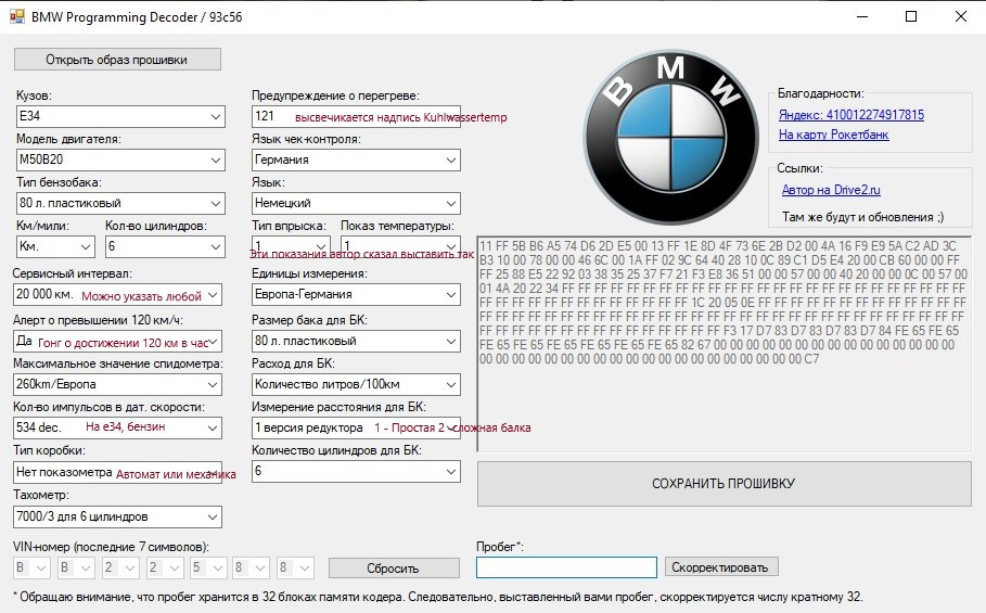

Очень похоже на утилиту, которая генерирует прошивку для кодера приборной панели, не вы ли, часом, автор?
чё за утилита? ссылку в студию
В 12.08.2022 в 12:52, Bain сказал:
Забыл волшебное слово.
Мне её Будулай с драйва кинул по почте, автор ссылку на исходники не кидал, собрать её не знаю как, вот скрин интерфейса: ссылка
12 часов назад, rkkqa сказал:
У тебя там гиперссылка на профиль автора, можешь оттуда ссылку сюда вставить?

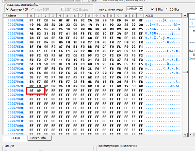

Посмотри при помощи программулины, она считает и поищи в прошивке, в конце калибровок лежит чексумма..
В твоем случае записана A7A9, а расчитана AC59.
В 16.12.2022 в 01:01, FunCar сказал:
тоесть мне просто вместо А7А9 надо вписать АС59 и сохранить и все ?

В 25.12.2022 в 03:10, FunCar сказал:
Ну да, проверить результат можно той-же программой.
С Новым Годом!!! Большое спасибо,все сделал как вы сказали ,теперь чек сумма сошлась ))
