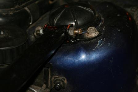

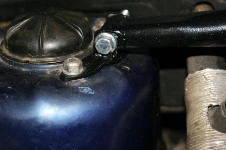

Итак вот она готовая передняя распорка.Ее особенности:
1)нерегулируемая
2)опора на 2 болта с проштампованными ребрами.
3)простота установки
итд
Фото внизу ваши вопросы и отзывы.А так же предложения.

А может лучше сделать опору на три болта?
смысла нет никакого.на пути у распорки уже есть 2 болта, и третий сзади что есть , что нет.в общем после установки эффект положительный.
Мне кажется что опора должна быть все таки на трех болтах.Так как на двух будет рвать отверстия в стаканах.А раз уж не регулируемая,то соединение тяги с опорой,лучше сделпть через сайлент блок.ИМХО конечно.
ничего не будет рвать.крепеж плотно прилегает к стакану и к тому же цепляется за ребра на стакане.И какие сайлент блоки?ни разу не видел на распорках верхних сайлент блоки.смысл теряется раз, менять потом как и на что это два?

Уважаемые форумчане давайте определимся.
Делать на 3 отверстия без ребер?или на 2 но с ними?
Мне бы желательно знать на что будет спрос.
Приводите доводы по поводу плюсов и минусов.Очень важно.Не хочется делать п..рашу.
Передняя, алюминий, нерегулируемая, под 3 шпильки. И желательно без соединений на втулках.
По поводу 3 шпилек уже писал.....нужно коллективное решение и желательно хороший довод почему.
Даниил смотри, когда распорка давит наружу, на двух болтах плоскость соприкосновения с чашкой очень маленькая и крепление распорки в один прекрасный момент согнёт эти две шпильки. При креплении под 3 шпильки плоскость крепления распорки с чашкой намного больше и сила на кручение уже не та. Если я непонятно высказался могу нарисовать картинку.
Про какие рёбра идёт разговор?
Шпильки ни как не могут сломаться как вы не поймете, крепеж плотно на стакане сидит.на е34 на стакане 6 ребер жесткости если таких же не будет на крепеже то он будет не плотно сидеть на стакане и ТОГДА!!! срежет болты. Колесные проставки по тому же принципу работают.

Про рёбра понял. Естественно если делать под 3 шпильки, то обязательно нужно под рёбра на крепеже распорки сделать места. Я понимаю, что распорка должна плотно прилегать к стакану. Но у тебя на фото плоскость прилегания очень маленькая, а это не совсем хорошо. У распорки Ultra racing плоскость прилегания БОЛЬШЕ. Я понимаю, что сделать крепления под рёбра сложно. Но может взять метал пошире и выточить пазы под рёбра? Понятно что тяжелее распорка будет.
Хотел бы еще раз повторить.Я могу сделать круглую на 3 отверстия(без ребер)....но даже в той на которую вы ссылаетесь нет ребер...
Та на которую он ссылается - это моя растяжка Wiechers, с внутренней стороны на ней имеются выштамповки (ребра жесткости), которые сделаны по форме стакана. А крепление на 3 болта необходимо еще и для защиты чашки лонжерона от трещин, т.к. при работе подвески нагрузка будет равномерно распределяться. Так что делать крепление на 2 болта - это не о чем.
