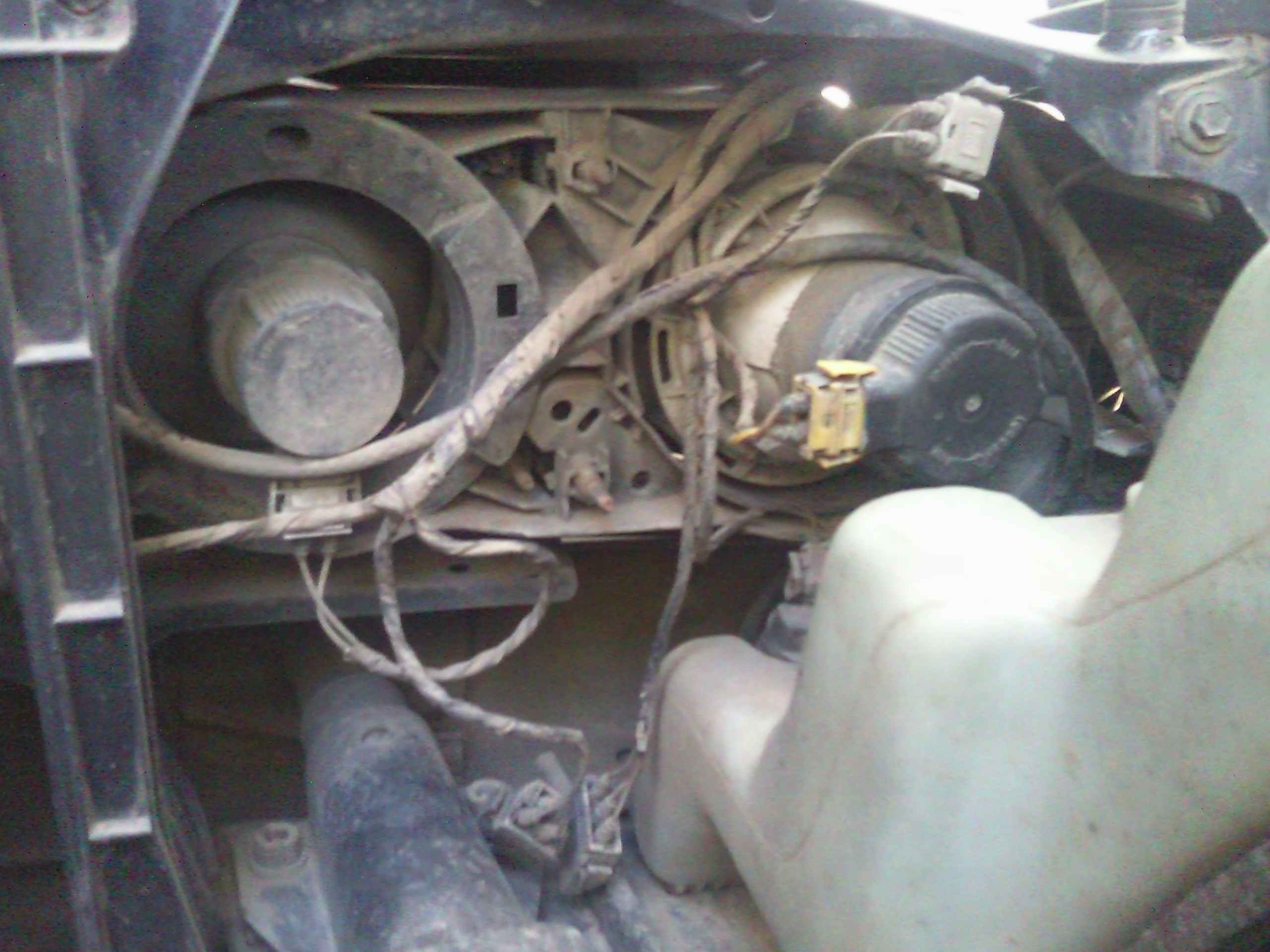

Medved1 Опубликовано 18 мая, 2011 Опубликовано 18 мая, 2011 регулировка должна быть где обведено кружком? Цитата

drovolet Опубликовано 18 мая, 2011 Опубликовано 18 мая, 2011 о это хорошо а то я собрался решетку снимать там крутить! а с ближним и дальний тож подымится? У дальнего свои регулировочные винты.Под них в решётке есть отверстия для крестовой отвёртки. Цитата
drovolet Опубликовано 18 мая, 2011 Опубликовано 18 мая, 2011 слышал про переключатель левостороннее-правостороннее движение в е34. где он находится подскажите? а то я вместо обочины встречку освещаю Ослабить винты и провернуть в пазах до упора влево Цитата
Medved1 Опубликовано 23 мая, 2011 Опубликовано 23 мая, 2011 а как регулируется по горизонтали ближние фары там же винт закрыт поворотником... Цитата
drovolet Опубликовано 23 мая, 2011 Опубликовано 23 мая, 2011 Из моторного отсека плоской отвёрткой или рукой Цитата
