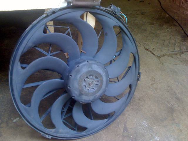

Мужики в начале лета сдох мой вентилятор кондея. Стоял Бехр, знакомый подогнал Сименс 2001года, многолопостной. Проработал он около месяца и стал перегорать 25й предохранитель. В чем проблема? Куда ковырять?
Сам мотор смотри на предмет подклинивания, очень похоже на это.
Как его можно проверить (запустить) не снимая? Проводка у меня хай.
Не надо его включать, рукой повращай для начала, если двигается туго - вот тебе и причина.
Попробовал повращать вентилятор, крутиться туго. Из за чего это может быть? Стоит ли его пробовать оживить или уже ему хана?
Наверняка втулки закисли, может даже от долгого бездействия.
Можно попробовать, скорее всего получится. Заодно ревизию щеток проведи, может их тоже поменять пора.
Сименс практически нереально разобрать, он завальцован хитро, сломать легко, мне только замена помогла.
Всё реально!,я разбирал свой,да мотор завальцован но вальцовку срезал и разобрал отремонтировал при сборке обратно прихватил на точечную сварку! он ремонтопригоден! НО гемору больше с ним
возможно, что магниты отвалились. сам такой щас мучаю.... на что приклеить их понадежнее?
не возможно а так оно и есть! это частая поломка,зачисти всё хорошо и на Поксипол или эпоксидку и всё будет ездить проверено
сделай всё по технологии зачисть обезжирь и нанеси тонкий слой и приклей  если магнит не удаётся приклеить ( он сильно раскрошился и т д) то не беда можешь выкинуть его совсем и без него будет работать! в теории из за этого вентилятор не будет развивать максимальной мощности! на практике этого не ощутил
