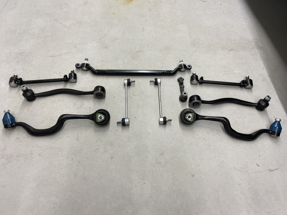

7 лет назад взбадривал переднюю подвеску заменой сайлентблоков в рычагах и заменой центральной рулевой тяги с втулкой маятника.
На сегодняшний день — шаровые устали и сайленты надорваны. Меняем всё!
Lemforder — стойки стаба, центральная рулевая и втулка маятник
Trw — рулевые тяги и нижние рычаги
Meyle HD — кривые рычаги
Перед установкой вскрывали пыльники шаровых. Смазки у всех скудно, но больше чем у остальных было смазки у Meyle, потом Lemf и меньше всего было в Trw.

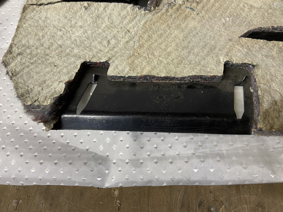

Замена накладки бардачка
У родной накладки отломилось последнее крепление
Была заказана новая накладка 51168102499 и звукоизоляция 51488107535. Накладка приехала нового образца
tGsbmmmbVZpSmmvEej6K7HO7GHw-960.jpgСлева новая накладка / справа — старая
Со старой накладки на новую перекинул кнопку и подсветку.

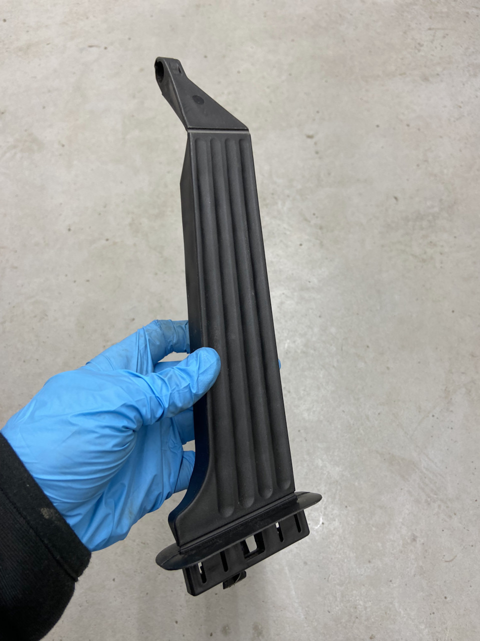

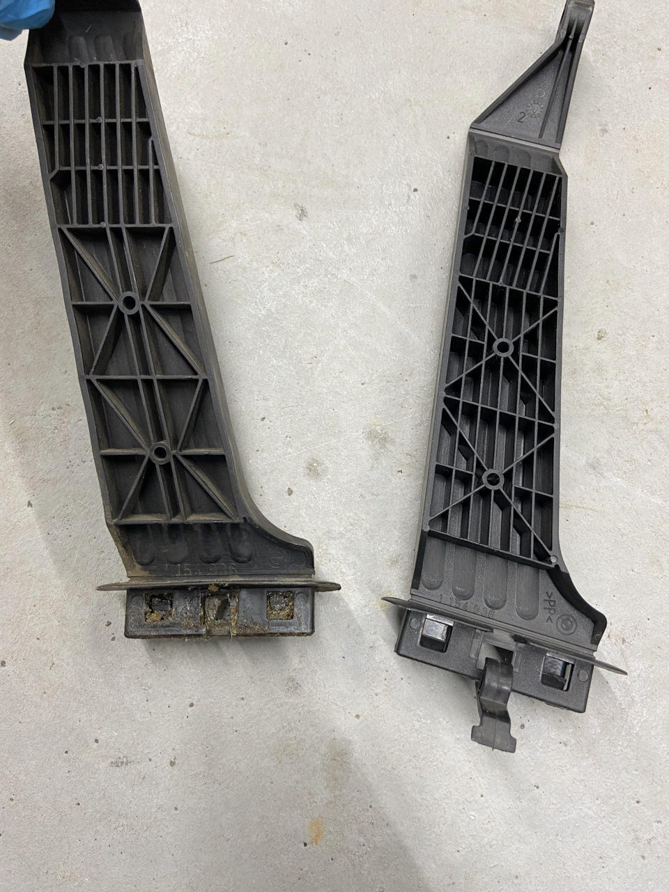

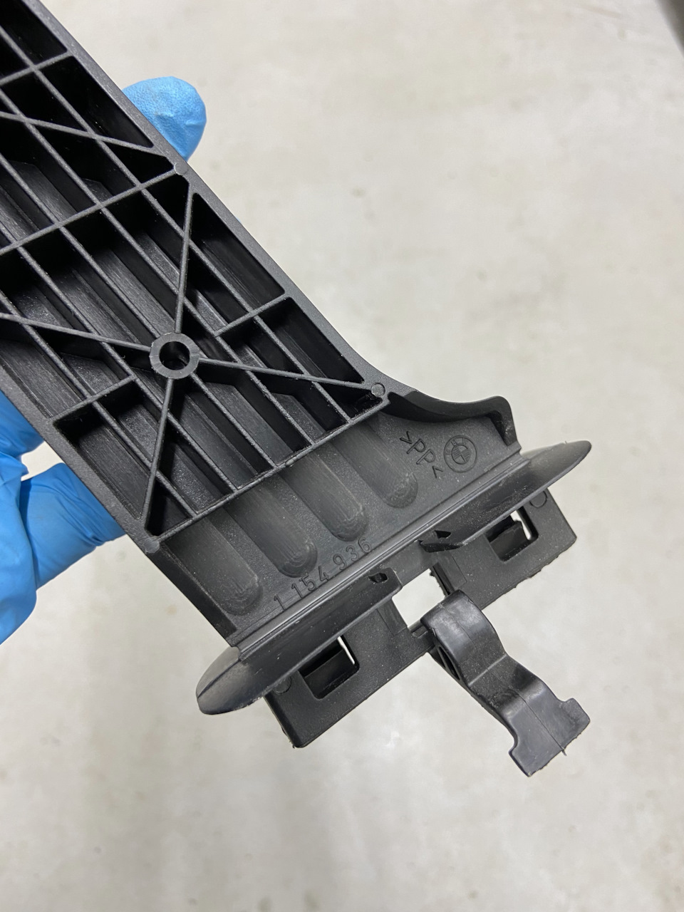

Забавно вышло с педалью газа. И вот почему.
Ранее писал, что для ремонта проводки мне понадобилась донорская, которая лежала у меня на антресоли в гараже.
Так вот. Там же на антресоли была обнаружена коробка с запчастями. Решив заглянуть в эту коробку, я обнаружил там разные детали по салону. И как было приятно там найти забытую новую педаль газа, которая была куплена к сборке салона в году так 2016ом. Вроде))
Почему я ее не поставил, когда собирал салон…не помню.
Моя старая педаль, была, мягко говоря, не очень. Люфтила знатно и уже никак не крепилась к кронштейну.
Но я все это время ездил и периодически ловил себя на мысли, что надо поменять педаль. Но так и ездил, забывая заказать. И вот, это наконец то случилось :dur_4862: Новая педаль газа, спустя 7 лет, заняла свое законное место =)))

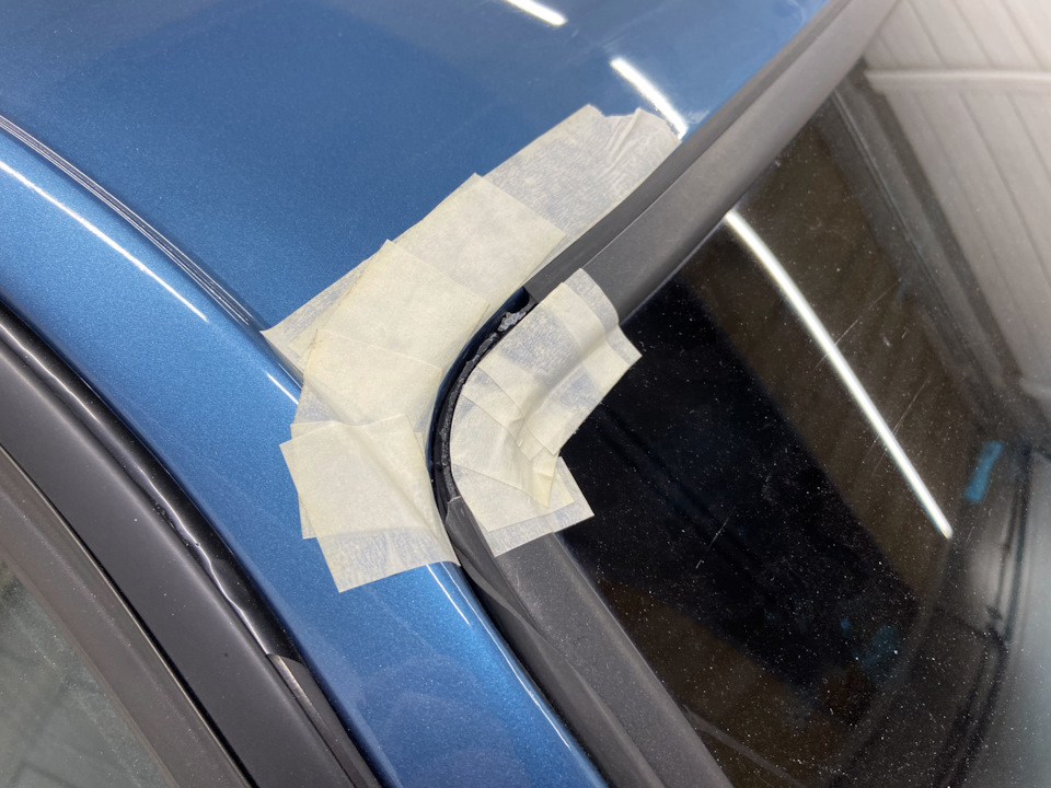

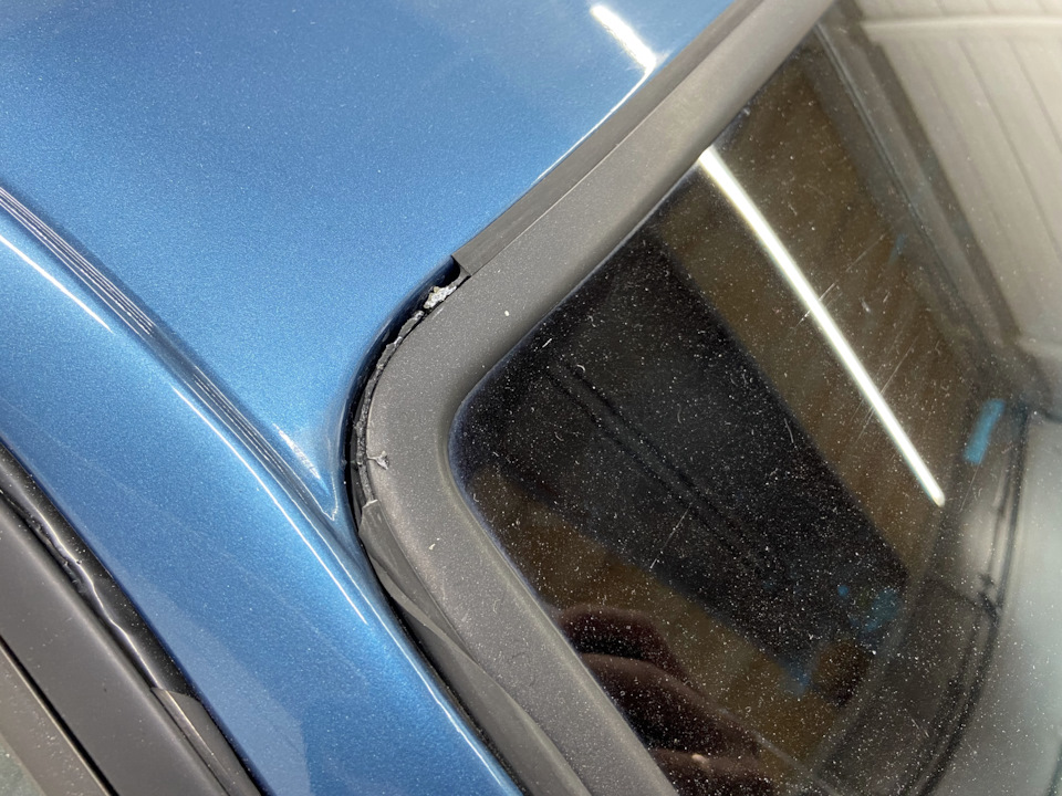

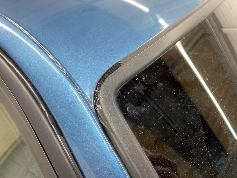

В прошлому году, после мойки, протирая Мальдивку, зацепил и оторвал кусок молдинга лобового стекла((
К сожалению, данная кромка молдинга с годам задубела. А так как в данный момент я не планирую менять молдинг с лобовым, то надо было что то придумать. На помощь пришел тюбик с прокладочным герметиком. Решил попробовать.
6IU-tony7KOkK0l7IX0rzMdlr0U-960.jpg Подготовка
2GmVehsZuh7P6EmvlFdHJdOU6XE-960.jpg Заливка
Вышло вроде неплохо. Хотя бы теперь дырка эта в глаза не бросается))

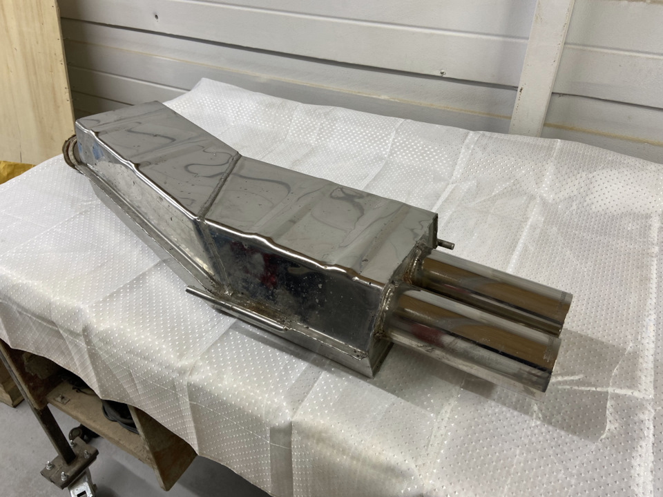

Задняя банка глушителя

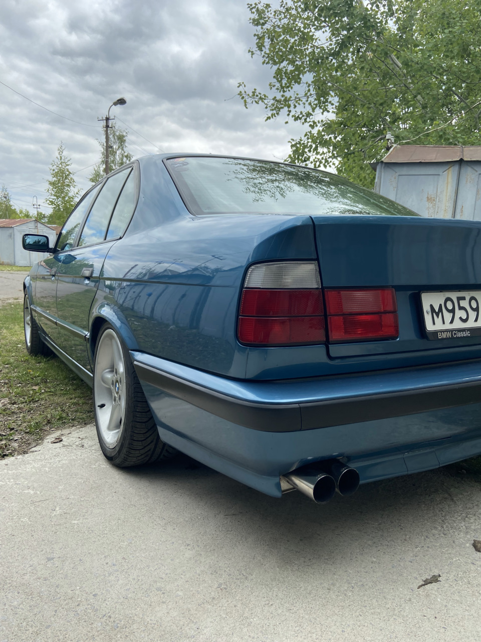

С покупки Мальдивы мне НЕ нравилось сочетание польских насадок задней банки с М-бампером.
Вырез под выхлоп у М-бампера большой, а насадки мелковаты.
Так как этот вопрос был не первоочередным в автомобиле, то я его все откладывал на неопределенный срок.
И вот, в этом году появилась возможность заняться решением этой задачи. А именно, планировал просто переварить насадки и всё. Но не тут то было!

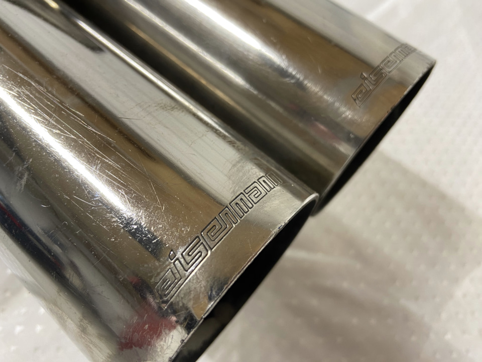

Спонтанно и неожиданно для самого себя, мне в руки попадает живая задняя оригинальная банка eisenmann
Не трудно догадаться, что от идеи переварить насадки я отказался и поехал переварил заднюю банку глушителя. Вот теперь, мне нравится внешний вид.
З.Ы. что касается звука, то и здесь меня все устроило. Я не хотел и не хочу громкого выхлопа. В итоге звук выхлопа стал слегка бассавитие, но по сути на том же уровне. Переварили только заднюю банку. Пламягасители и резонатор остались на месте.
живая всмысле с ножками? бегает?)) или как определил. она ж из нержи и не портится внешне. а вот внутри может похудеть. Лечится конечно, но всёже интересно. дата выпуска у неё какая? на табличке есть.
1 час назад, Bain сказал:
И что скажешь, стоит она своих денег или бахнуть в сток банке пару дырок и будет так же?)
Бас достигается толстыми стенками и трубами бОльшего диаметра. хочешь сток банку улучшить - располовинь её, ввари флейты толстые, забей всё губками из нержавейки пористыми, завари обратно - будешь удивлён)

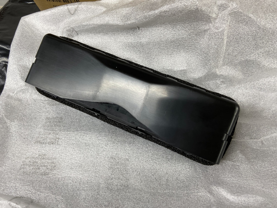

Замена вентиляционной решетки

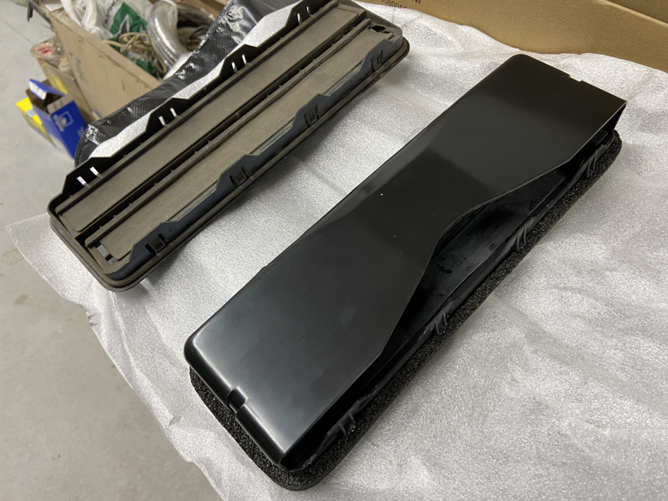

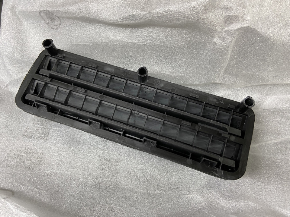

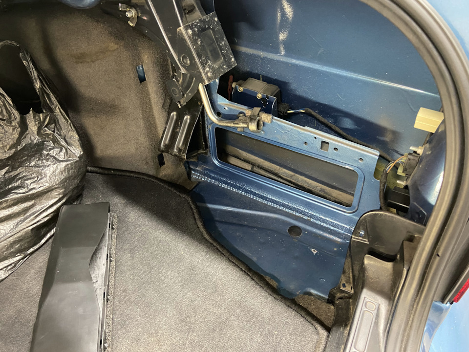

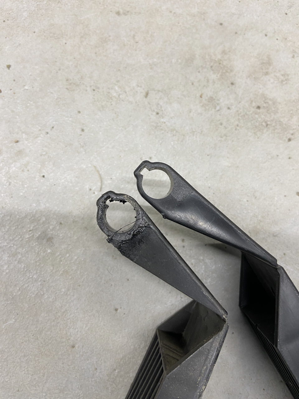

В конце каждого сезона делаю генеральную уборку в авто. Убираясь в багажнике, каждый раз обращал внимание на то, что с пассажирской стороны грязи и пыли значительно больше чем с водительской. Причиной тому незначительный дефект решетки.
mbgmjCioTRwl7YJRsyt4-p7X8VA-960.jpg Как видно…нижняя шторка имеет тот самый дефект. Постоянный доступ для грязи и пыли.

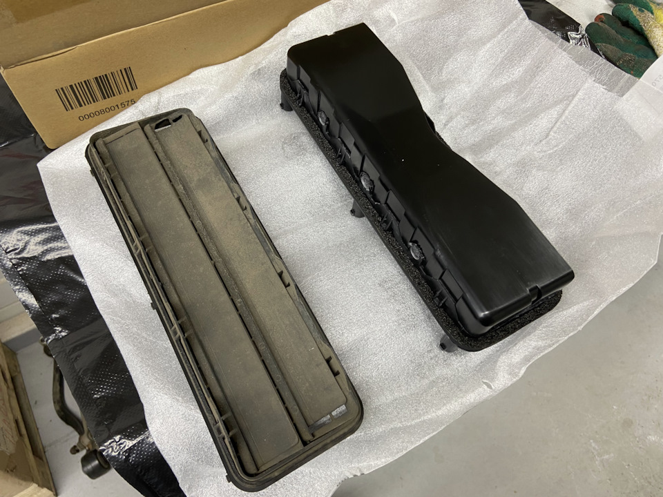

Психанул и заказал новую решетку. 64228368570
Распаковав, увидел решетку нового образца.
В сравнении со старой решеткой
По замене ничего сложного. Старую решетку снимаем
Новую вставляем
Теперь можно спать спокойно =)
