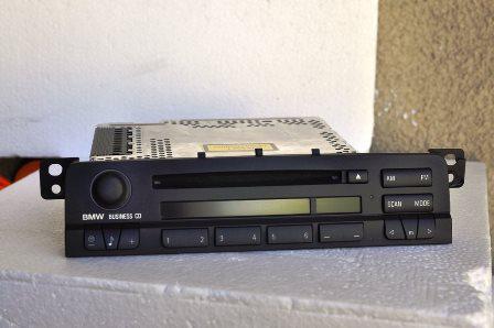

bodylau Опубликовано 24 апреля, 2016 Опубликовано 24 апреля, 2016 приобрел мафон как на фото возник вопрос по дополнительному авдио входу .подойдет ли такой кабель и будет ли работать или надо самому внедрять - если кто делал откликнитесь. Цитата
xxxBAVARxxx Опубликовано 27 апреля, 2016 Опубликовано 27 апреля, 2016 поидее должен подойти,скорее это просто на входной канал,но аопрос встает о регулировке звука,можно спалить предусилитель магнитолы Цитата
bodylau Опубликовано 27 апреля, 2016 Опубликовано 27 апреля, 2016 вопрос в другом как мафон распознает этот вход Цитата
xxxBAVARxxx Опубликовано 28 апреля, 2016 Опубликовано 28 апреля, 2016 вопрос в другом как мафон распознает этот вход когда включен режим CD Цитата
bodylau Опубликовано 28 апреля, 2016 Опубликовано 28 апреля, 2016 но как его включить кнопка моде переключает только приемник или кассета Цитата
xxxBAVARxxx Опубликовано 28 апреля, 2016 Опубликовано 28 апреля, 2016 но как его включить кнопка моде переключает только приемник или кассета надо подать питание на пин (сказать не могу какой) что магнитола поняла режим CD Цитата
