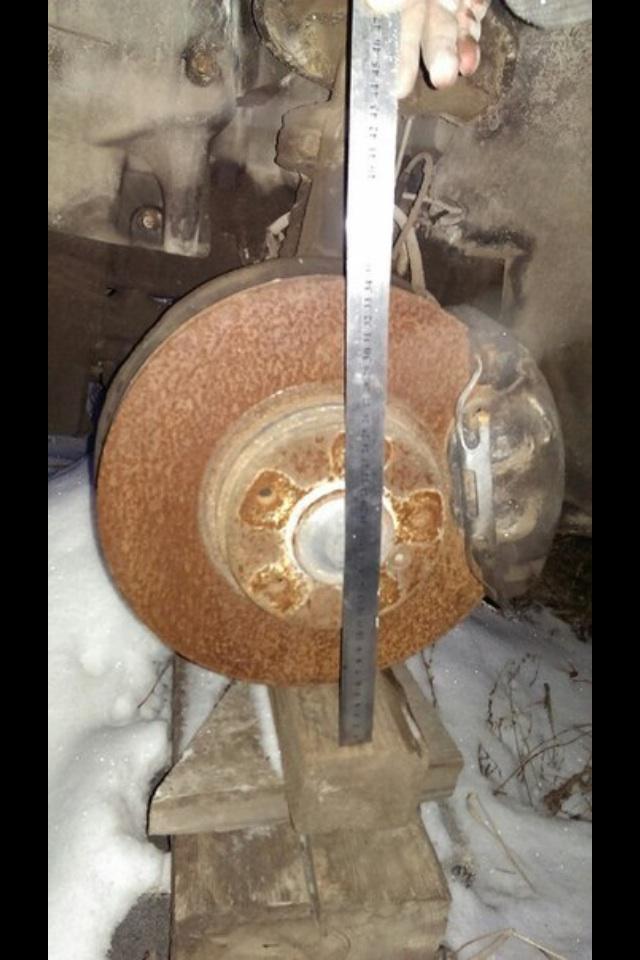

У 750 форма суппорта другая, поэтому не знаю. У меня с 324 диском от суппорта до 16ого диска было около 2-3х мм

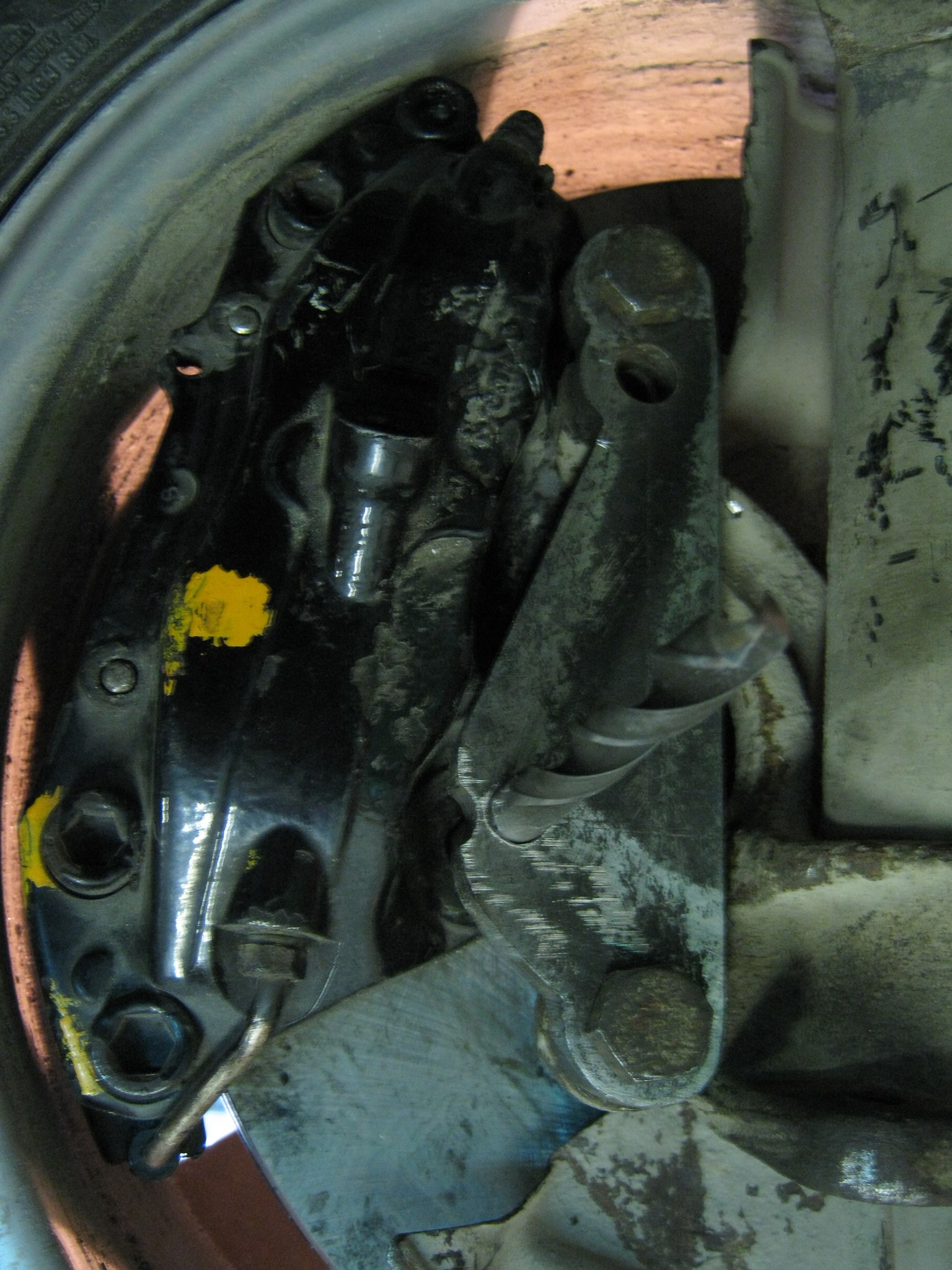

занялся тормозами...
тулил, крутил вертел....ну никак они не лезут по человечески на нашу стойку с 348мм дисками.
отдал на фрезу...
диски от е70, по цо не лезли на ступицу, но токарь все исправил
все собираем в кучу, смотрим...
огонь!
потом рыл нет, смотрел кто что как и где сверлят. предлогали ребята свои услуги, но посчитал что дорогие очень отверстия выходят...внимательно изучив конструцию, начертил на одном где должны быть отверстия, зажал в сверлильном станке и....
...просверлил 4 отверстия) страшновато сначала было, но как показала практика ничего в этом страшного нет))
потом взял шарошку
и выбрал все лишнее...
пока все, жду болванки для переходников от фрезеровщика...

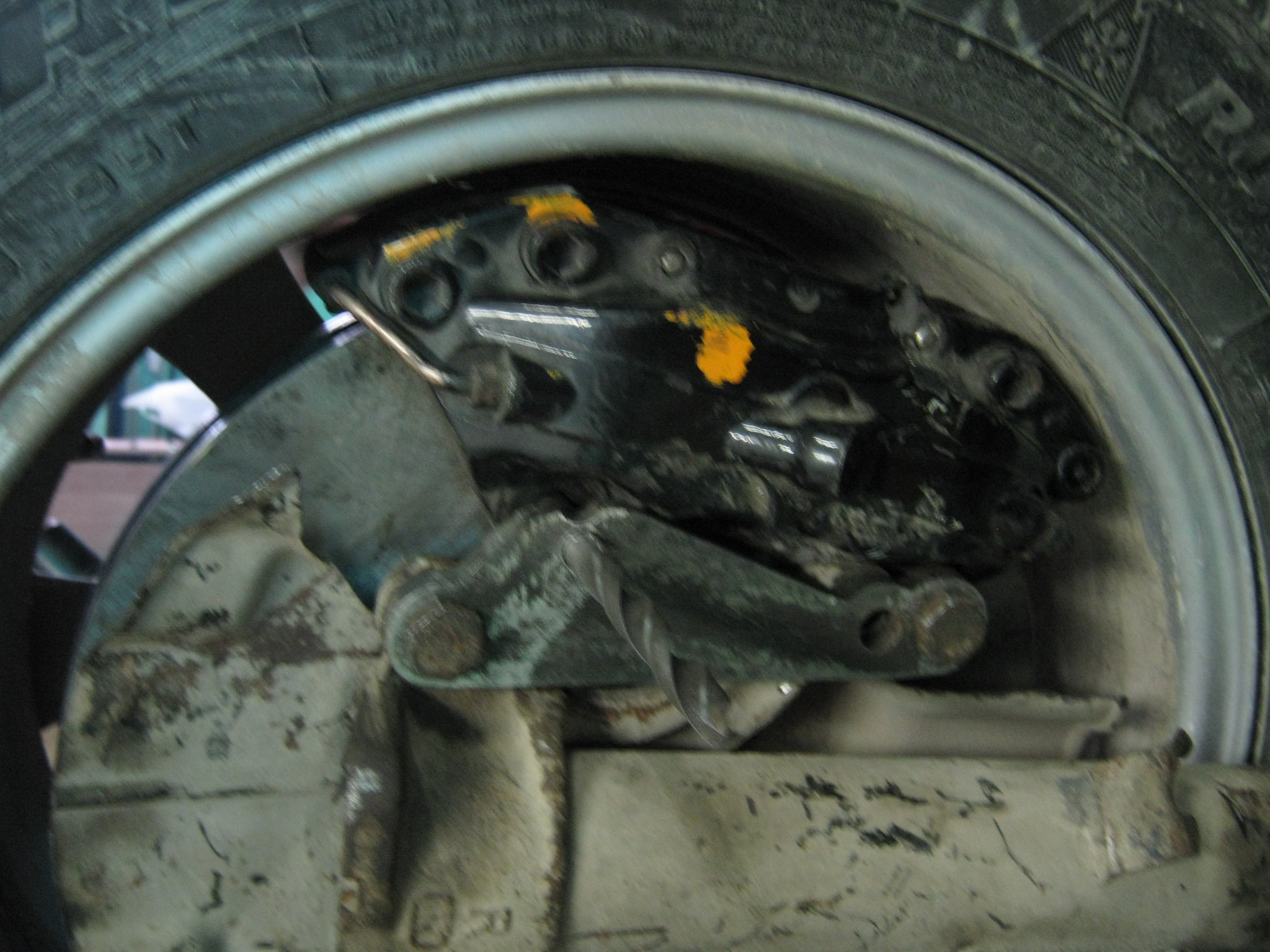

на фото диск r16
а может в нижнем отверстии то что прикручивается к стойке сразу резьбу нарезать в переходнике ,чем болтом с гайкой закручивать? и в 14 отверстии надо резьбу делать или в кулаке стойки резьбу резать?
в кулаке резать.
в нижнем можно и нарезать, но опять таки в кулаке, в переходнике мало тела для резьбы
в кулаке резать.
просто болт с гайкой как то смущает. а так в кулаке если нарезать и сверху и снизу, думаю ,норм будет.
дело хозяйское)

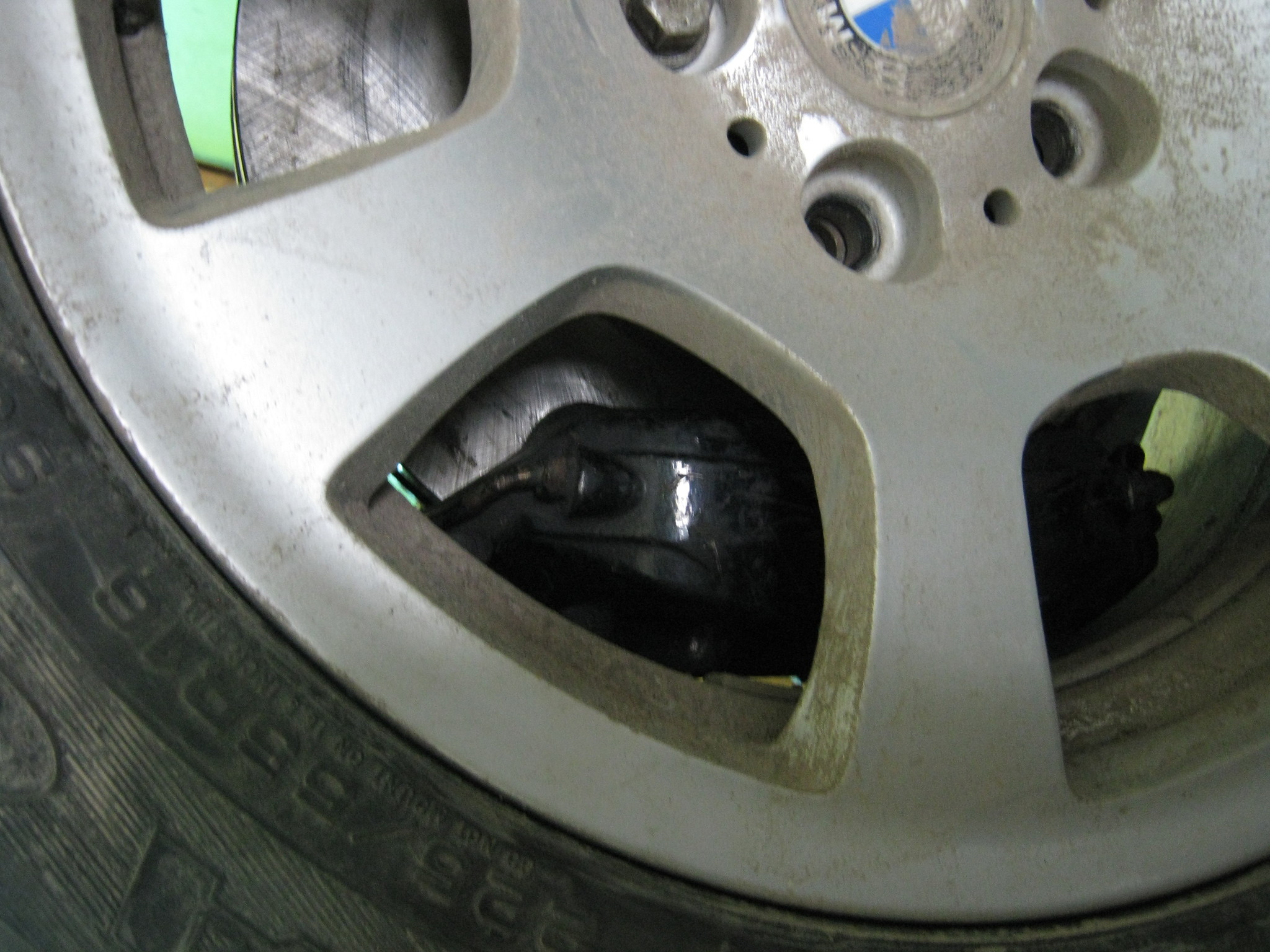

Я так и не могу придумать переходники, т.к с каждой стороны уха по 5мм не подходят отверстия суппорта...резал кто-нибудь уши? Или что еще можно такого придумать?
при изменении положения суппорта относительно оси колеса ухудшается антискват, располагать суппорт нужно строго под темже углом под каким он стоял завода иначе вся немецкая инженерия терпит крах
