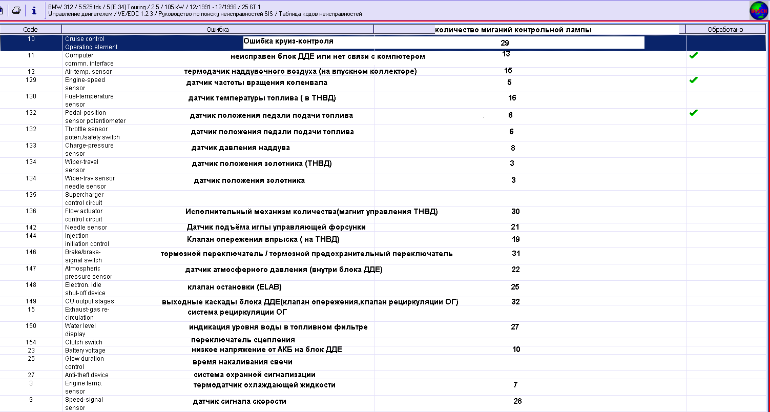

gesha_50 Опубликовано 17 февраля, 2013 Опубликовано 17 февраля, 2013 Так ты самодиагностику сделай.Включи зажигание и когда погаснет лампа =форсунка=,нажми пять раз педаль газа до упора. Лампа моргнет один раз и после небольшого промежутка нажнет мигать. Сосчитай количество миганий, затем опять нажми пять раз и тебе покажет все ошибки,КОТОРЫЕ ЕСТЬ. Расшифровку ошибок даю здесь,если надо более подробно с тестами ошибок то закачал здесь http://baby-iq.rusfolder.net/files/35048623 Цитата

gesha_50 Опубликовано 18 февраля, 2013 Опубликовано 18 февраля, 2013 Ты не понял,что тебе говорят.Лампа =форсунка= загорается не при неисправности управляющей форсунки,а при серьезной ошибки в работе системы управления двигателем.Если не исправна форсунка,лампа погаснет,но при последующем нажатии на педаль подачи топлива пять раз начнет моргать и выдавать ошибки.При неисправности датчика подъёма иглы форсунки, лампа после одиночного загорания мигает 21 раз.А про разъём ТНВД,я тебе просто пример привел,что она горит постоянно при серьёзной ошибке. Цитата
