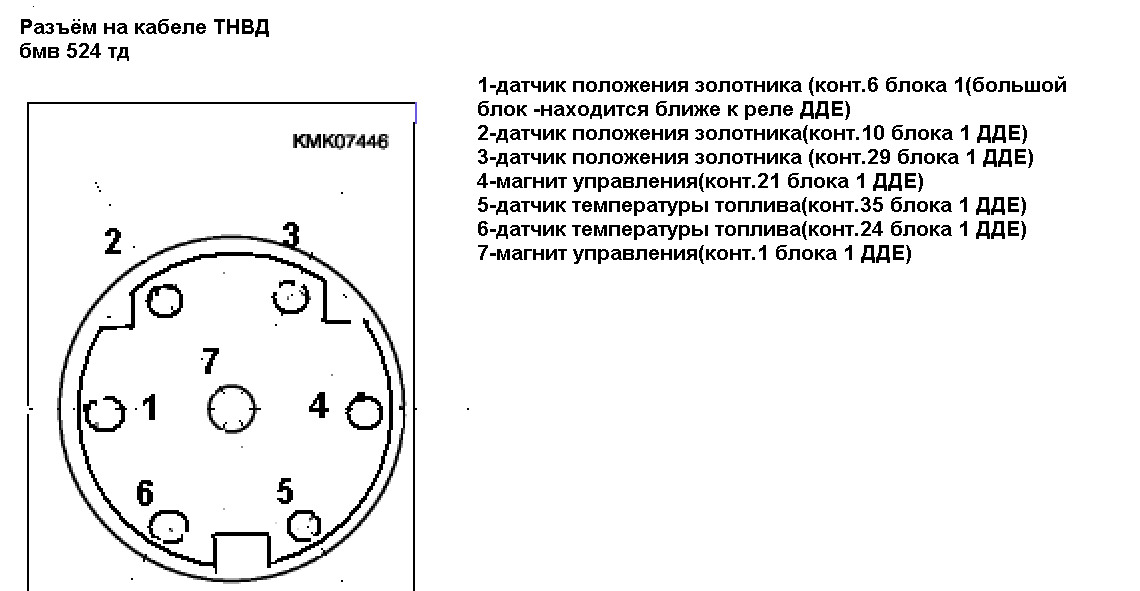

  6. Даю распиновку разъёма что идет от ТНВД

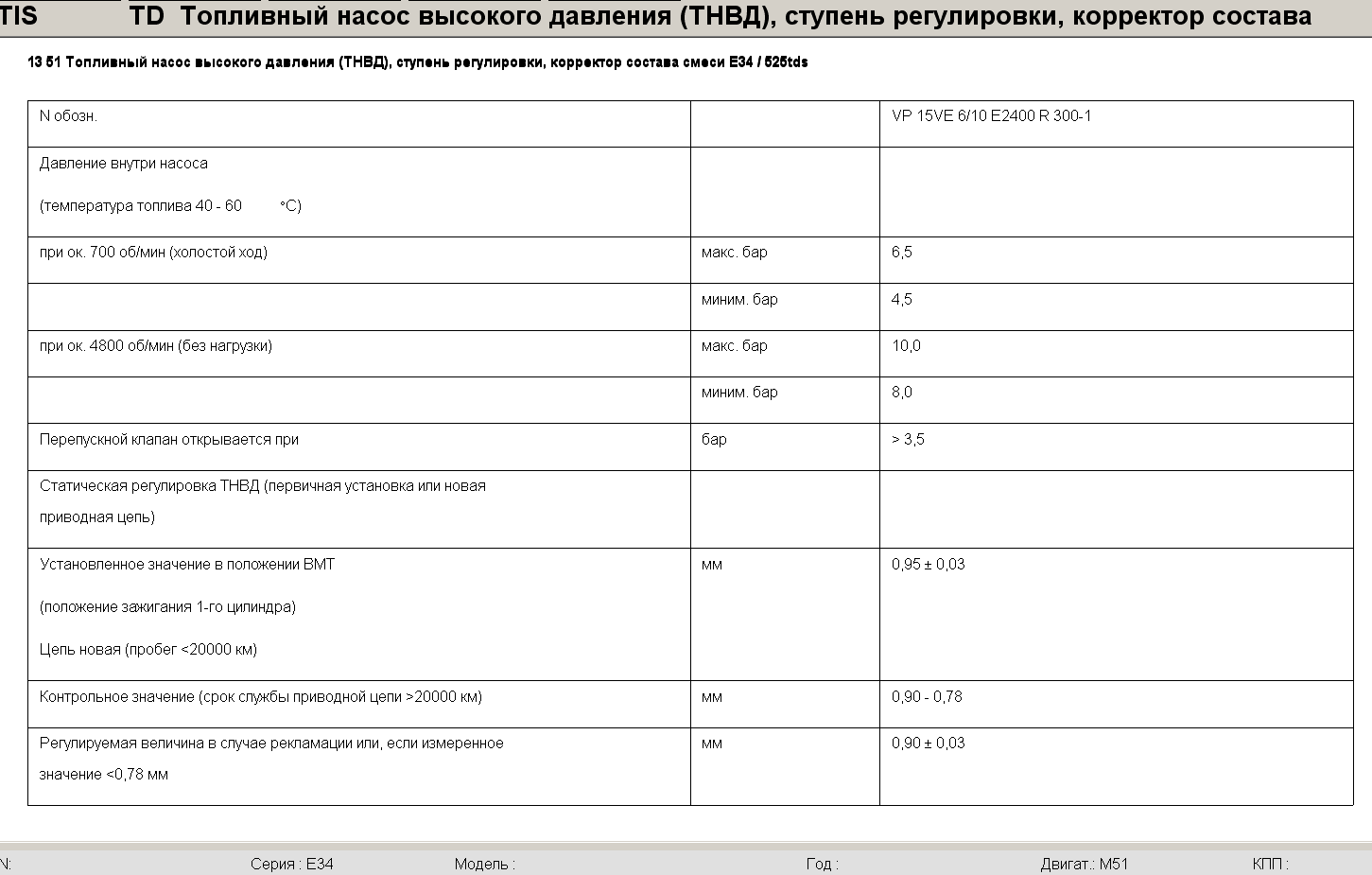

  19. Надо мерить внутрикорпусное давление в ТНВД.
  20. Проверь сопротивление клапана опережения впрыска. Должно быть 10-20 ом при температуре окружающей среды 20-50 градусов.Мерить между контактами 10 и 17 разъёма ДДЕ.На давление внутри насоса влияют оба клапана и редукционный,тот что впередней части насоса и перепускной что на крышке головы насоса.

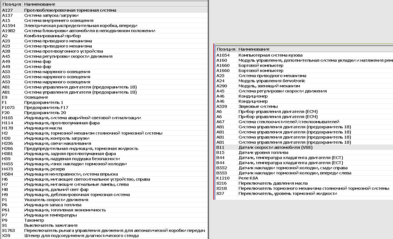

  23. А здесь описания элементов схемы
