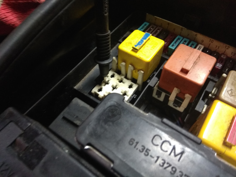

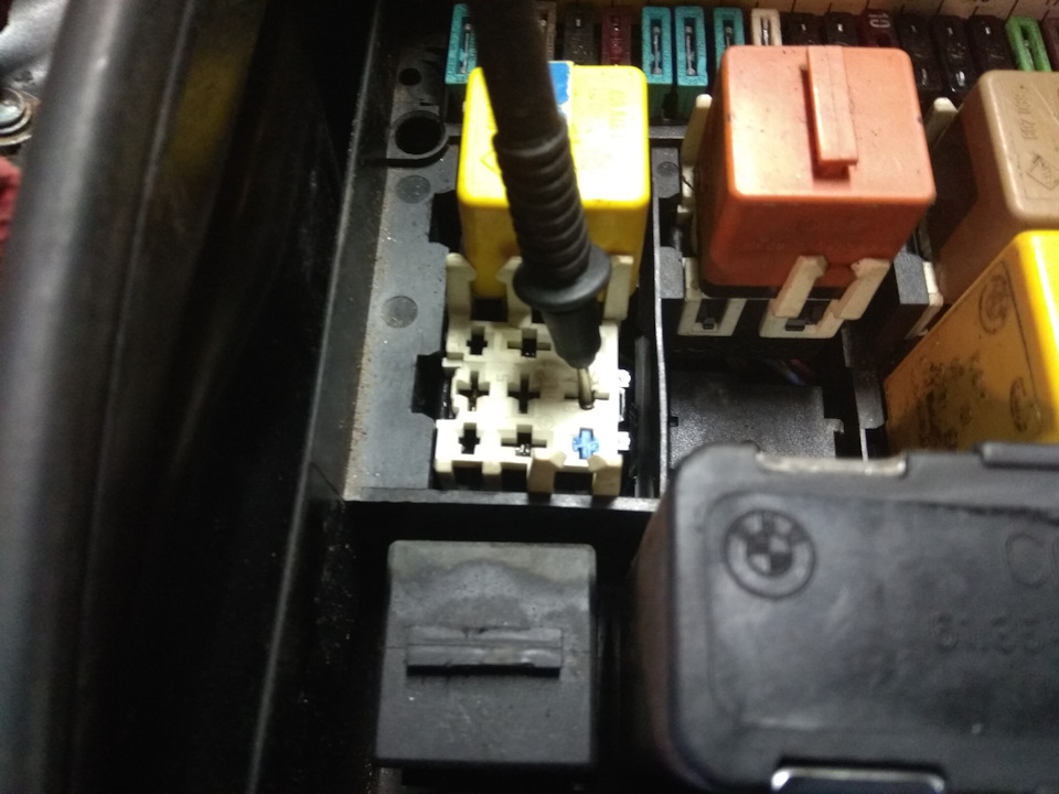

На этой позитивной ноте я решил попробовать починить интенсив.
Опишу проблему: когда я вставляю реле интенсива на его положенное место и включаю зажигание, нажимаю на торец рычага  ( на S ) и вместо интенсива просто бесконечно молотит омыватель лобового и дворники, прямо пока не выключишь зажигание.
Решил прозвонить проводку.
К моторчику интенсива приходят два провода:
-Фиолетовый с белой полосой
Он звонится сразу на 2х контактах реле :О
-Черно- зеленый с желтыми точками, не звонится на колодке реле, ни на массе
Так должно быть?
Не должно такого быть. Должны прозваниваться оба провода по раздельности. На колодке реле должны быть раздельные контакты, никакого совместного прозванивания.
Ну, помедитировал в схему, тут, если я всё правильно понял, от насоса идут фиолетово- зеленый и черно-зелено-желтый, т.е. у меня это
фиолетово- зеленый= фиолетовый с белой полосой, не суть важно, уходит на Х63 ( реле к5 ( интенсив ) ) в 2 места? Я не понимаю на какой или какие контакты.
А второй провод на Х295?
Но тоже не ясно на какой контакт, и оттуда возвращается в реле К5? О_о

Я не понимаю где там прописаны контакты на колодке
з.ы. знакомый с е32 и интенсивом проверил, у него всё так же звонится
