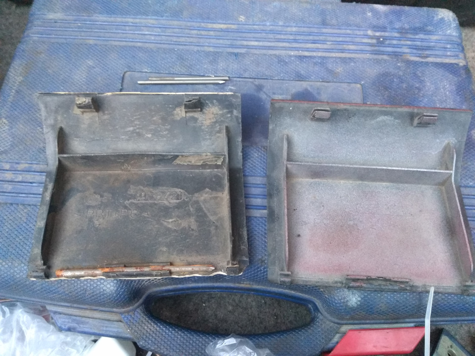

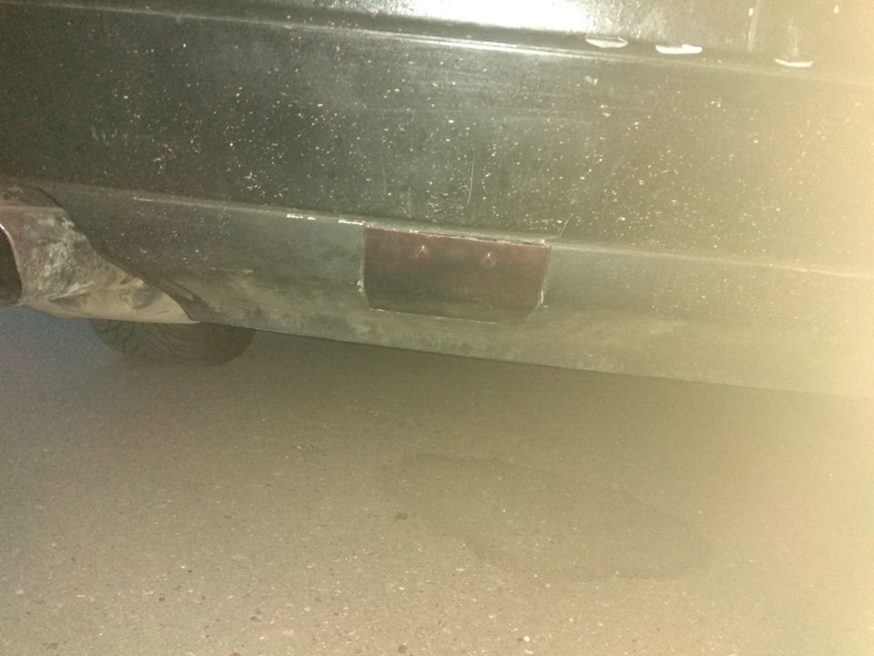

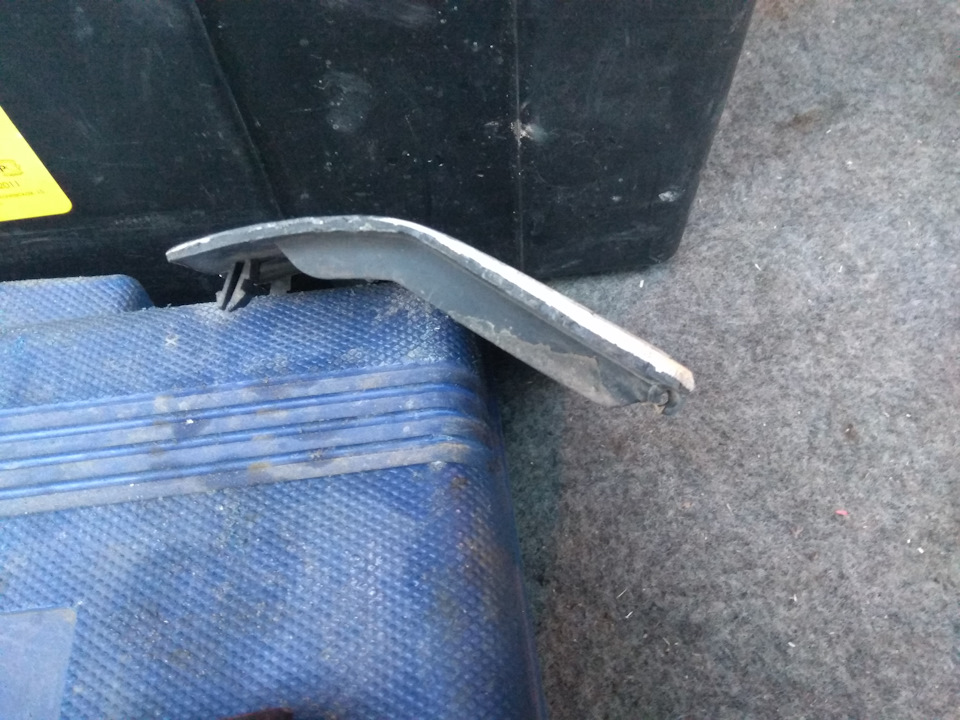

Кароч, мне под руку где- то на помойке попалась нормальная заглушка транспортировочного крюка ( новую заказывал, снимали с работы ). Тут сравнение моей старой ( досталась при определенных обстоятельствах ), чисто для поржать )
Да, это такой слой шпакли )))
Теперь покатается в габажнике, новая на своем месте

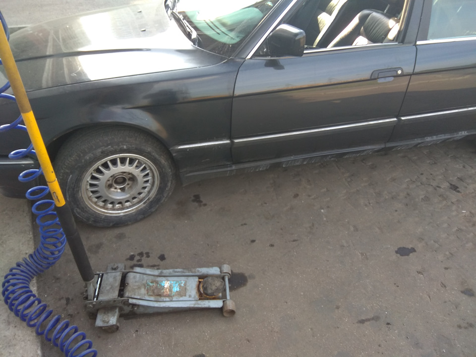

И представилась первая возможность заюзать запаску т.к. колесо пробило от стояния в старом гараже, видать оно приуныло или ему бомбануло...
Благо ничего страшного не произошло и починилось это просто и дешево.

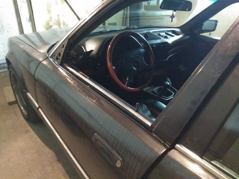

В это воскресение сгонял к Garrys'у в Одинцово, что бы купить у него молдинг на свою дверь ( старый сгнил вместе с дверью и они стали одним целым ).
Но так бывает, поехал за одним, купил ещё того, другого )
В новом гараже прямо раздолье, инструмент разложил, хожу вальяжно, удобно писец )))
Что бы одеть молдинг пришлось снять лопух
Одевать молдинг было тоже не просто, пришлось обдать кромку двери и сам молдинг ведехой и по ней, предварительно наживив, наколачивать кулаком через деревяшку, завернутую в тряпку
Ещё помыл один элемент новой детали

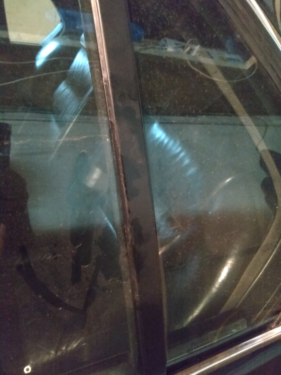

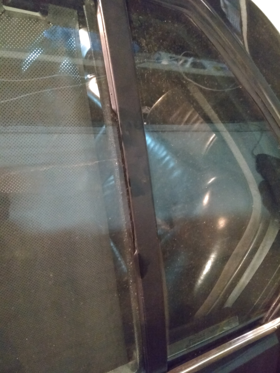

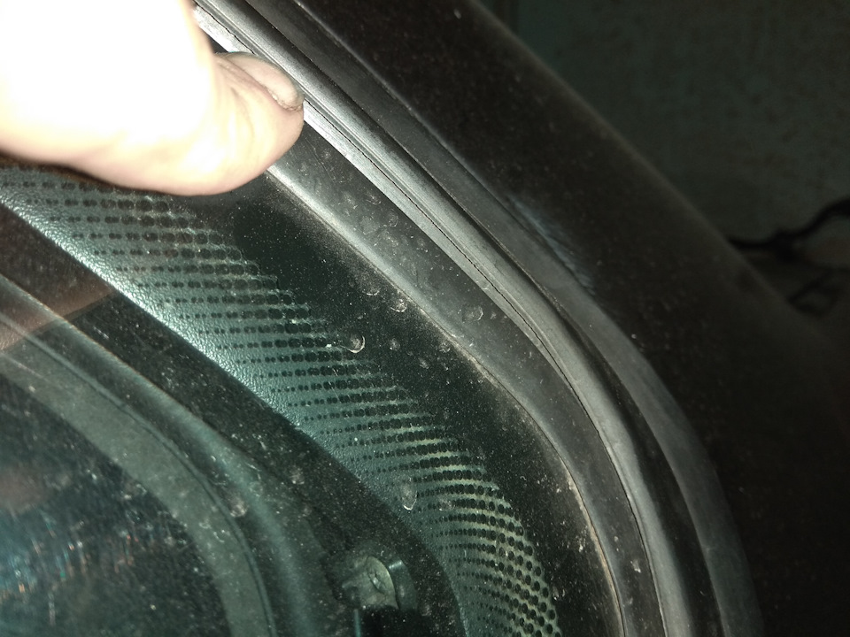

И приступил к распрямлению одной резинки на задней двери, я про это
Теперь ровно
А вот ту не справился, резинка вокруг форточки не хочет адекватно с ней стыковаться, очень не хочется снимать форточку, что бы одеть её поверх дверной резинки, может кто помочь с этим?(((

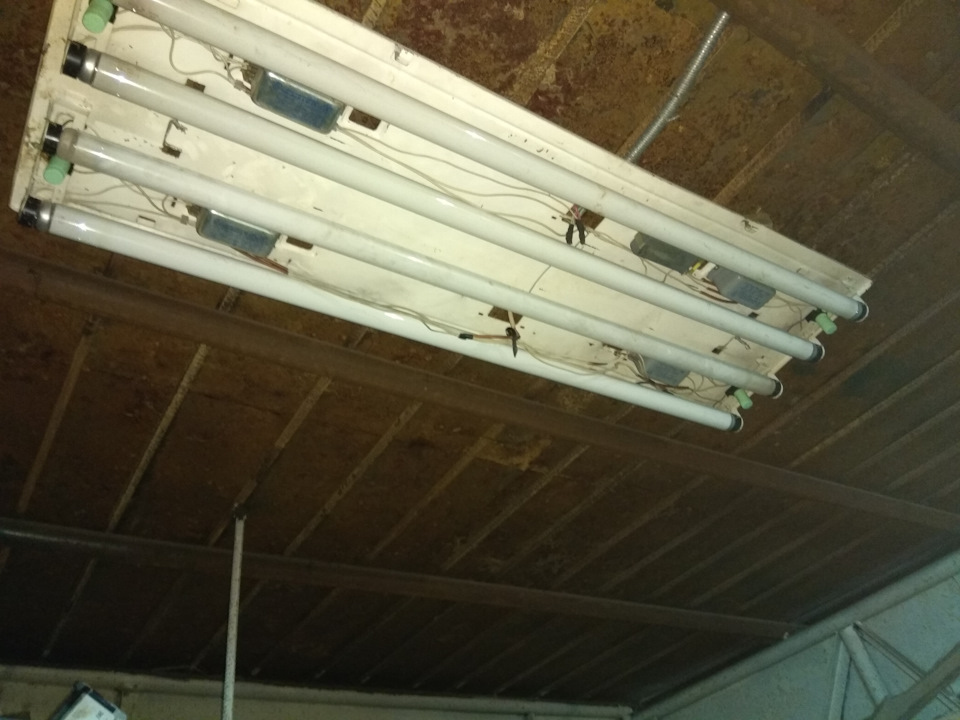

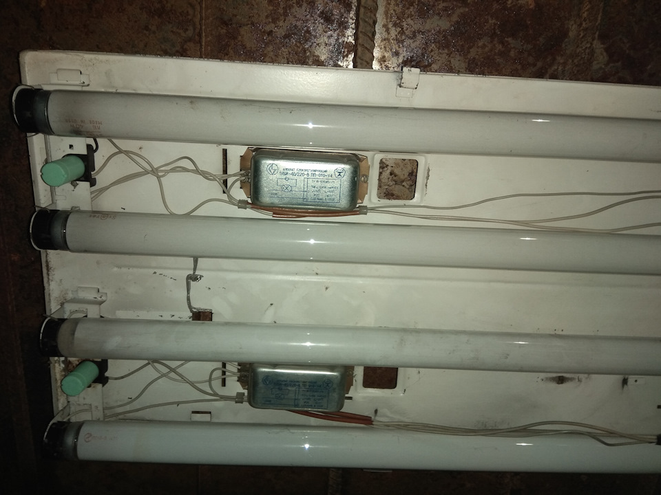

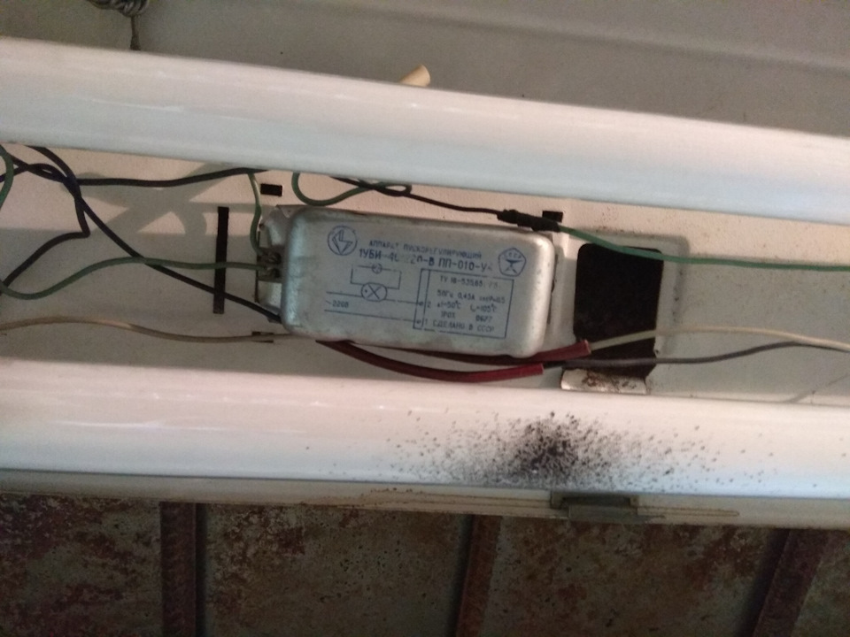

Сегодня после работы заглянул в хозмаг, купил стартеров, правда ламп там не нашлось, и поехал в гараж.
Там терминаторы заменил, но ни одна из ламп не загорелась :с
В субботу буду ждать друга- электрика, может поможет.
Фото светильников прилагаю, если приблизить, то видно маркировку блоков

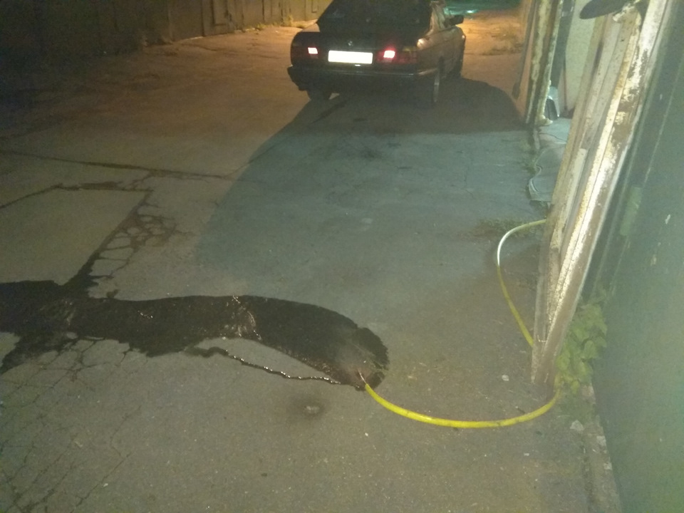

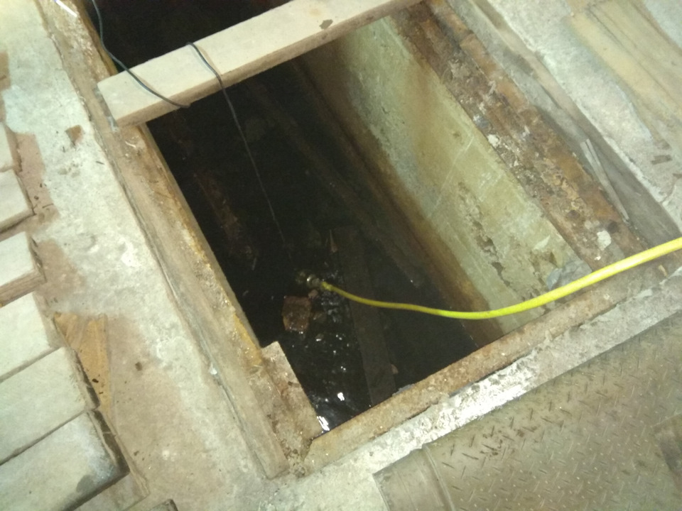

Начал выкачивать воду с ямы, правда насос слишком большой и дальше придется маслать ведром
Яма сама по себе очень большая, там же пропил в рельсах, я такое видел на сход развале под пневмодомкрат :О

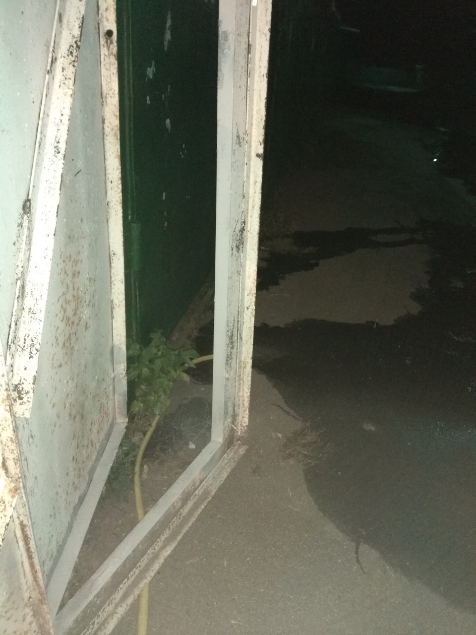

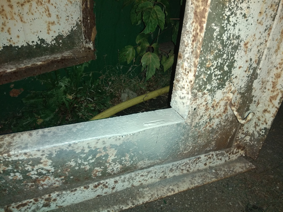

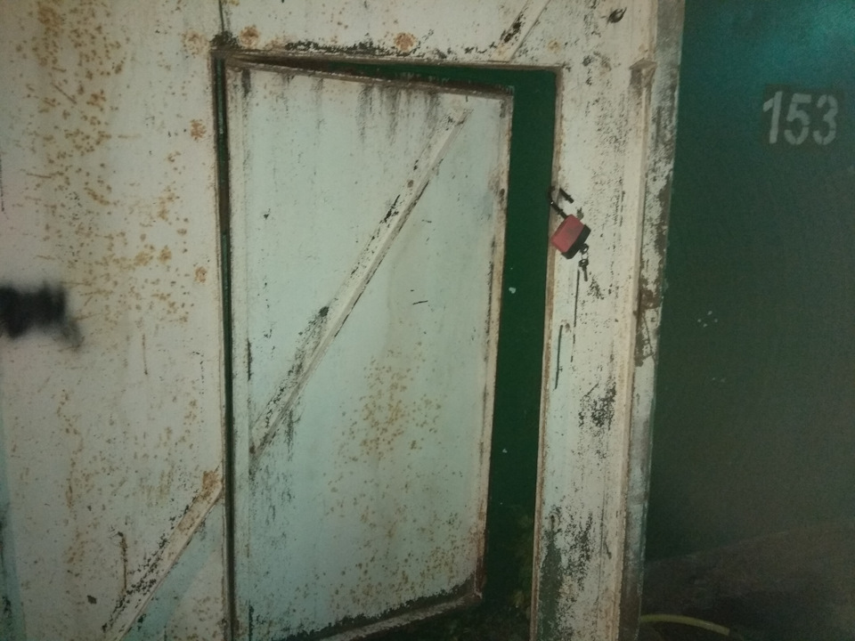

Спилил замок с калитки..
А она не открывается, я давить сильнее, слышу хруст, а это монтажная пена.....которой залит проем калитки.
Нижний угол всё равно не открывался и всё упиралось в него, я уже за лом взялся, но заметил там точку сварки :)))
Срезал
Калитка теперь торчит в том углу, ну ок, в следующий раз я пропилю в кромке проема отверстие и буду втыкать туда болт/штифт, кромку залил димексидом ( растворить пену ) и преобразователем ржавчины, сверху дриснул дешовым антикоррозийным грунтом

Насчет ламп - а на светильники 220 точно приходит? Может с выключателем проблемы или с проводкой? И еще: лампа дневного света проверяется так: омметром прозваниваются ее нити накала с каждого торца, у исправной сопротивление должно быть около 10 Ом. Кстати на каждом дросселе схема нарисована, как лампу подключать.
А это хз, что туда приходит :/
Старотеров по 4 на светильник
Индикаторная отвертка в помощь. Или лампочка с патроном на двух проводах.
Все правильно - на каждую лампу свой, равно как и дроссель.
Не  знаю, о чем ты, что стартер, что лампу ставить в свое гнездо можно похрен какой стороной. И если у тебя ни одна лампа не горит - проблема похоже в проводке или выключателе. Фото бы всего этого хозяйства увидеть.
аа, я где- то вычитал, что мол на стартере нарисовано, как подключать лампу))
Не на стартере, а на дросселе - даже на твоих фотках схема виднеется, только там скорее всего все правильно, а вот приходит ли 220 вольт на светильники - я бы глянул.

Сегодня купил контролек, потыкался в фазу, а ее нигде нет...
Позвал председателя. Он тоже потыкался, тоже выяснили, подтвердил.
Показал где расключительный короб, объяснил, как обесточить гараж и как подключить автомат.
На выхах с другом электриком заметим и розетки по гаражу разведем
