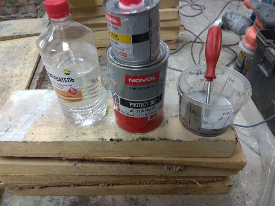

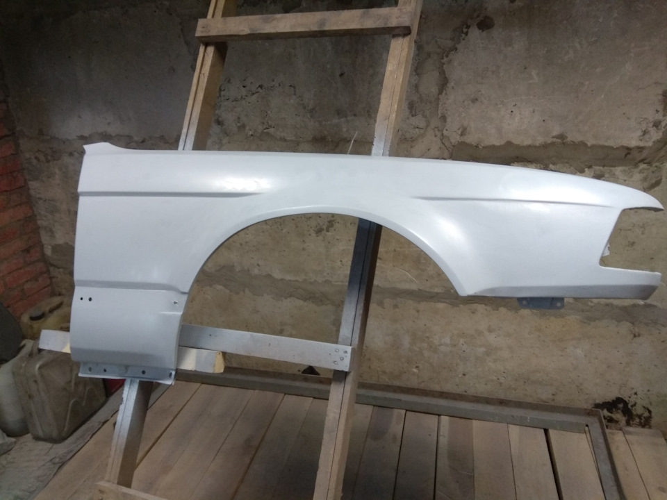

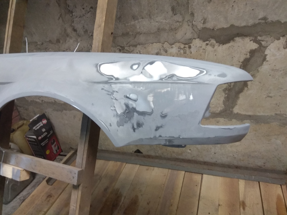

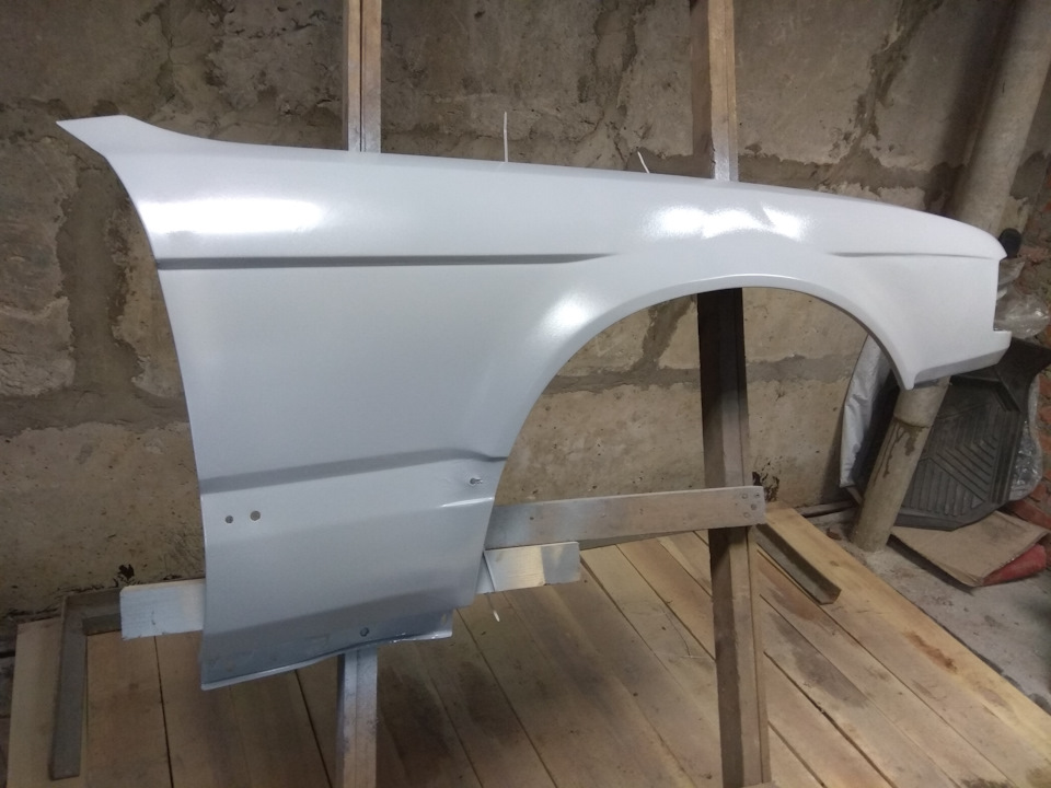

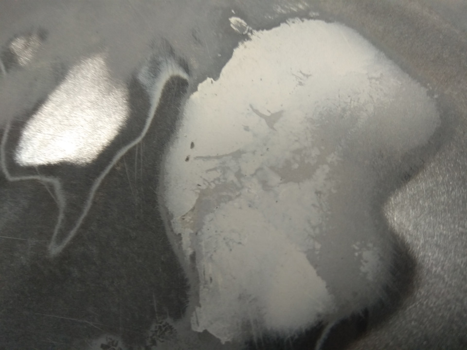

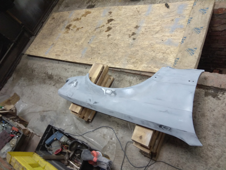

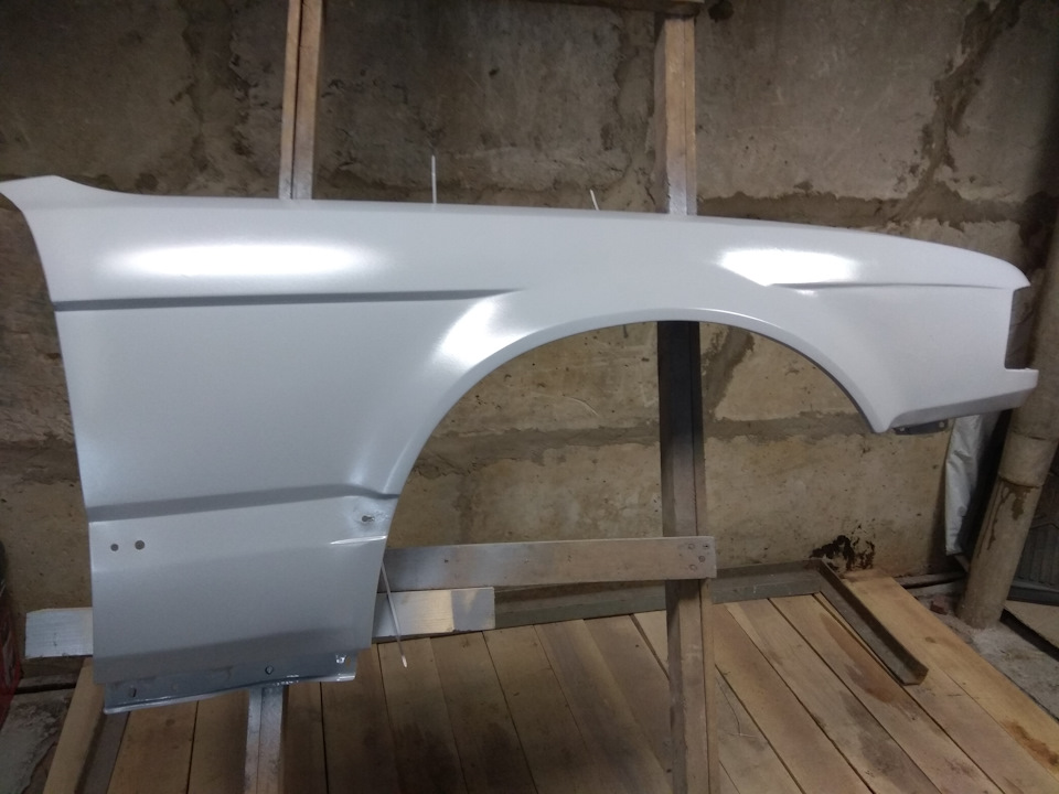

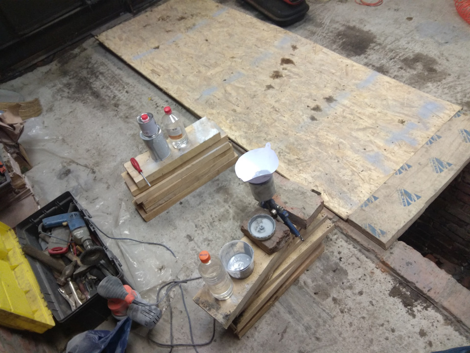

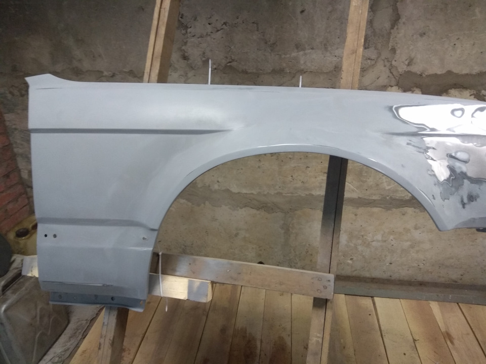

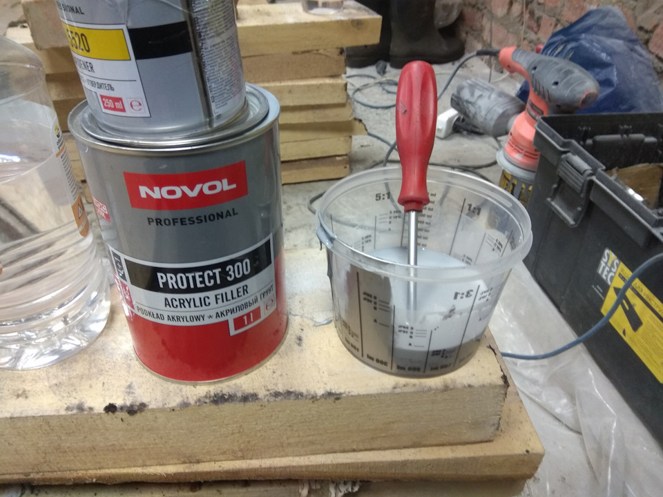

Bain Опубликовано 6 октября, 2019 Автор Опубликовано 6 октября, 2019 Итак, др, запой, проблемы с гаражом и сверхурочная работа окончены!) Первым делом сфоткал те точки, про которые я вам говорил По итогу я опять ободрал крыло до металла, перешпатлевал пару раз, пока не получилось без них. Перед грунтовкой набил 240ю риску, обезжирил крыло, протер антистатической микрофиброй Далее расчехлил только что купленный двухкомпонентный акриловый грунт, разбавлял его по мерному стакану ( да, отвертку искупал в растворителе и обезжиривателе ). Загонял грунт в краскопульт ( кстати, я тут взбесился и выкинул их все в итоге, купил один новый, хуевый, но работающий :)) через ситечко Ну а дальше хуяк хуяк и в продакшен Если завтра увижу какой- нибудь косячок в виде трещины, кратера и т.п. то я это просто зашлифую, зашпатлюю, если будет нужно, и грунтану тот участок. Вообще по моему замыслу я ставил бы лестницу идентифицирующую себя козелком перед воротами, открыть калитку, а у противоположной стены включить тепловую пушку, что бы она нагревала деталь и она быстрее отсыхала, но тепловая пушка думала иначе Поэтому приходилось ждать сушки крыла где- то по пол часа ( я нанес 2 слоя грунта ) В итоге после томительного ожидания увидел удовлетворяющий ( пока что ) меня результат Крыло повесил на стенку, пусть доходит, а сам повёз химию для малярки домой, что бы не перемерзала, а то бутылочки дохуя дорогие :) Я всё больше и больше понимаю, почему малярка- самый дорогой вид авторемонта. 1 Цитата

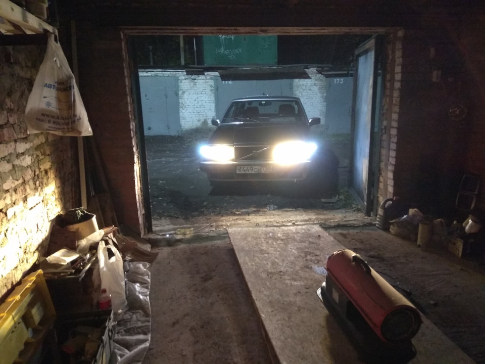

Texas_Ranger Опубликовано 6 октября, 2019 Опубликовано 6 октября, 2019 Насчет теплопушки - а у нее что за выключатель? Если кнопка с фиксацией - рискну предположить, что сдох сам механизм этой фиксации, и она не фиксируется. А вообще вариант для отопления гаража плохой: продукты горения солярки тоже идут в помещение, так и угореть недолго, эти теплопушки для такого не предназначены. Хочется отапливаться - покупай агрегат, у которого разделены контуры горения и нагрева воздуха из помещения. Из наших вполне неплохи ОВ-65 или ОВ-95 (вторая больше и мощнее), они тоже на солярке, но их надо монтировать на что-то (можно и на подвижную раму) и обязательно (!!!) выполнять 2 вещи: 1. Выхлоп выводить за пределы помещения (без комментариев); 2. В электрооборудовании при питании печки от сети должен быть предусмотрен буферный аккумулятор, хотя бы от ИБПшки. Это вот для чего: Представь себе, что в гараже вырубили свет, а у тебя агрегат вовсю работает. Теплообменник раскален докрасна. Если его не остудить - он своим жаром разогреет окружающие его детали так, что они могут загореться - а рядом с ним и топливные магистрали есть, и электропроводка. К тому же после выключения он еще работает вполне штатно минуты 3, пока не остудит камеру сгорания до безопасной температуры, а как он это сможет сделать, если вырубили электричество? А вот аккумулятор в такой ситуации позволит безопасно завершить работу (и даже работать какое-то время). P.S. Много работал с подобной техникой, так что знаю, с чем ее едят и чего надо опасаться. Некоторые боятся этих печек, но если нет утечек топлива и проблем с электропроводкой - агрегаты эти в целом очень надежные. 1 Цитата
Bain Опубликовано 7 октября, 2019 Автор Опубликовано 7 октября, 2019 Хм, а звучит разумно, это же уже не дырявый железный гараж, где вся вонь в риал тайме выветривается. Кнопка там не фиксируется. Надо тогда вбанчить эту пушку и купить что-то другое Цитата

Funkyboss Опубликовано 7 октября, 2019 Опубликовано 7 октября, 2019 Дай крылу отсохнуть хорошо. Грунт и шпакля дадут усадку. Места где проявятся косяки можно потом залить тем же грунтом и вывести под базу. Кстати по личным наблюдениям - минимальную усадку дает 2-х компонентный новол с алюминием. Финишка - рекордсмен по усадке. Еще есть жидкая шпакля - наносится как грунт, но консистенция гуще и ложится не так, но и не течет. Некоторые эту херь вместо финишки юзают. Моя езч частично такой подлита Цитата
Кила Опубликовано 7 октября, 2019 Опубликовано 7 октября, 2019 12 минут назад, Funkyboss сказал: Кстати по личным наблюдениям - минимальную усадку дает 2-х компонентный новол с алюминием Издавна в основном им ваяю) Ниже фото,чем обычно привык работать,в личных целях ессно)) 1 1 Цитата
Grigoriy Опубликовано 7 октября, 2019 Опубликовано 7 октября, 2019 1 час назад, Funkyboss сказал: Дай крылу отсохнуть хорошо. Грунт и шпакля дадут усадку. Места где проявятся косяки можно потом залить тем же грунтом и вывести под базу. Кстати по личным наблюдениям - минимальную усадку дает 2-х компонентный новол с алюминием. Финишка - рекордсмен по усадке. Еще есть жидкая шпакля - наносится как грунт, но консистенция гуще и ложится не так, но и не течет. Некоторые эту херь вместо финишки юзают. Моя езч частично такой подлита Грунтом косяки не уберешь, а вот жидкая отлично с этим справляется, я правда давно уже ей не пользуюсь, финишкой все вывожу, но поначалу прям любил ее, с ней проще, главное вытирать ее максимально, а то усаживается она сильно. Цитата

Sega_bmw Опубликовано 7 октября, 2019 Опубликовано 7 октября, 2019 Про пушку. Нельзя к такой приколхозить подвод отвод забортного воздуха? Я себе что то такое хотел в гараж покупать, но Анатолий напугал угарами Цитата
Texas_Ranger Опубликовано 7 октября, 2019 Опубликовано 7 октября, 2019 1 час назад, Sega_bmw сказал: Про пушку. Нельзя к такой приколхозить подвод отвод забортного воздуха? Я себе что то такое хотел в гараж покупать, но Анатолий напугал угарами Нет, нельзя. Даже в видео видно, что нагрев воздуха там осуществляется за счет его непосредственного прохождения через камеру сгорания, и такие агрегаты не предназначены для отопления помещений, в которых находятся люди. Технику в морозы отогревать - пожалуйста, "тепляки" на стройках организовывать - тоже. Но никак не топить помещение с людьми. Цитата

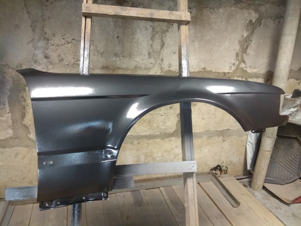

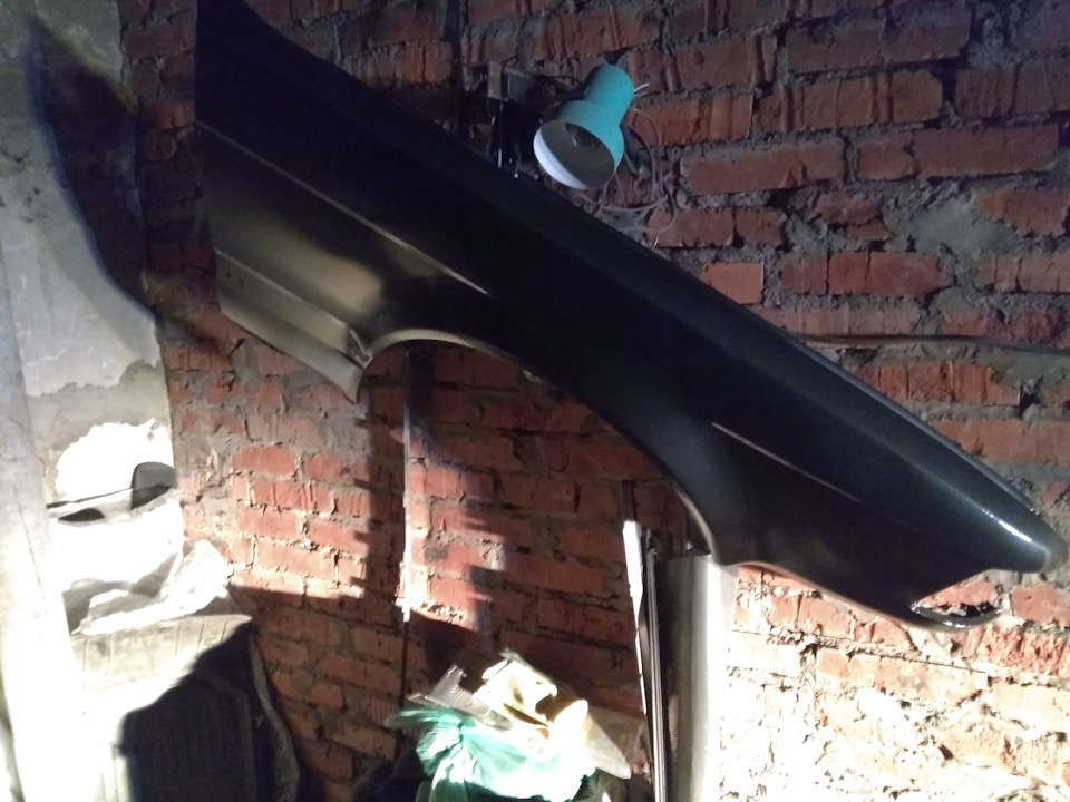

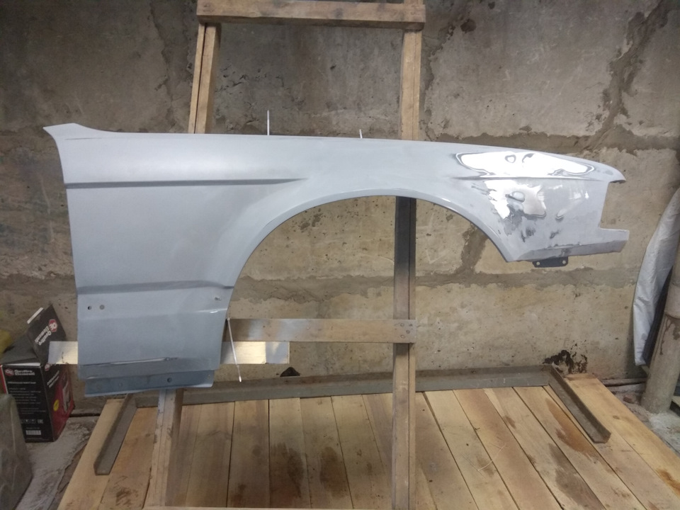

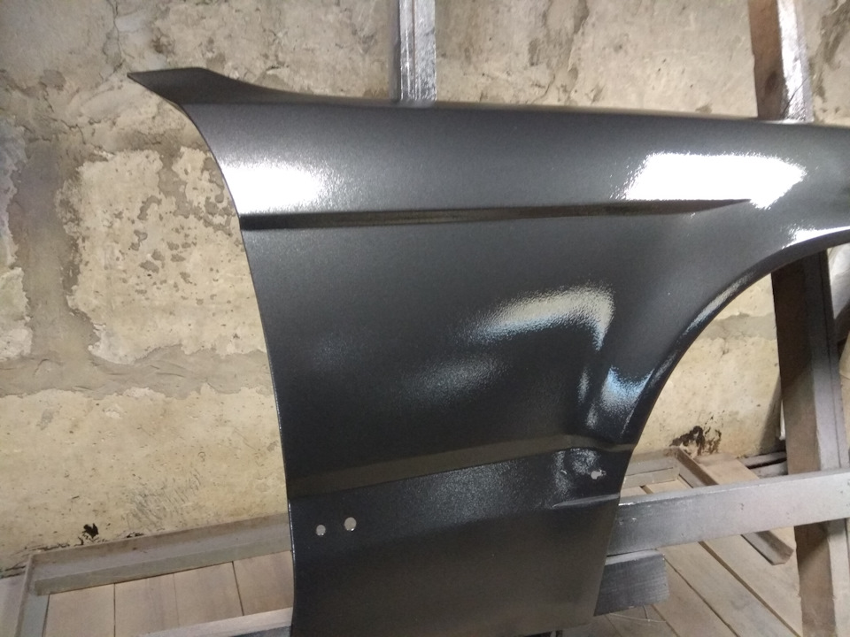

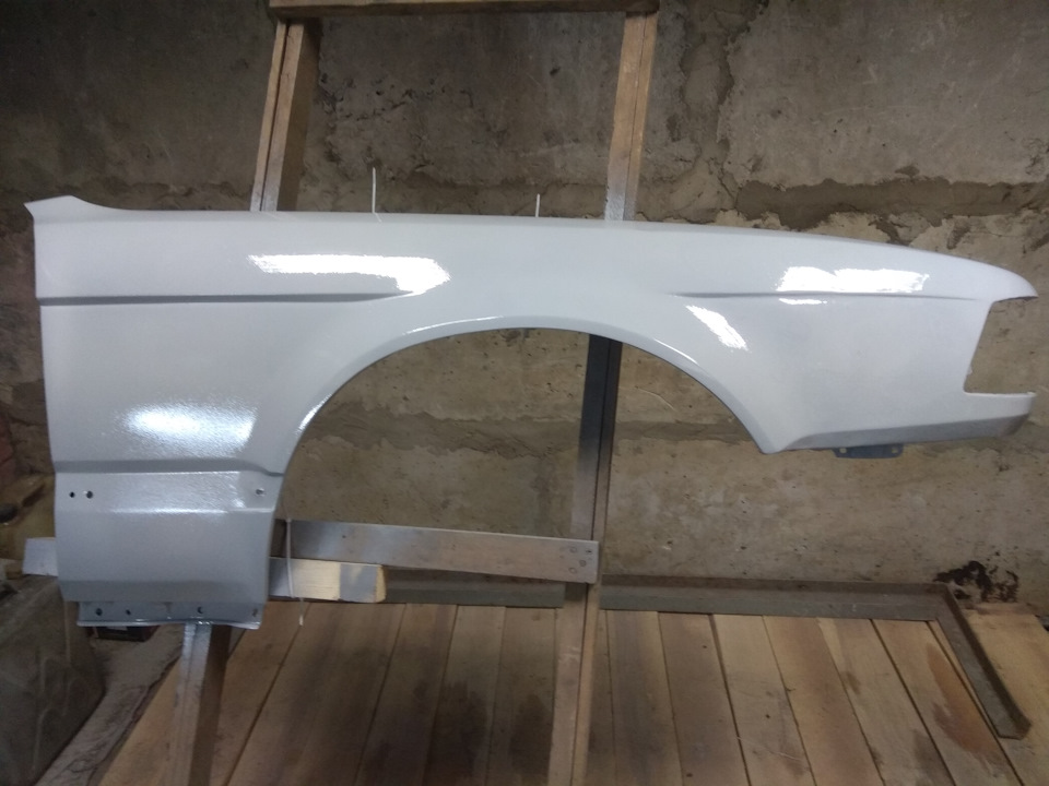

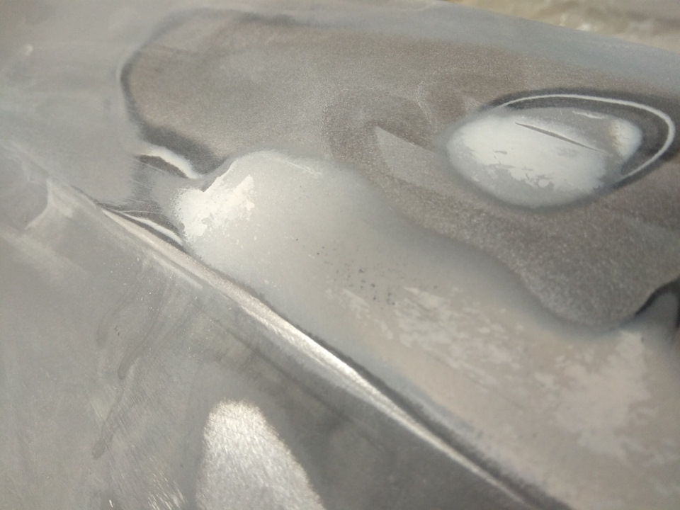

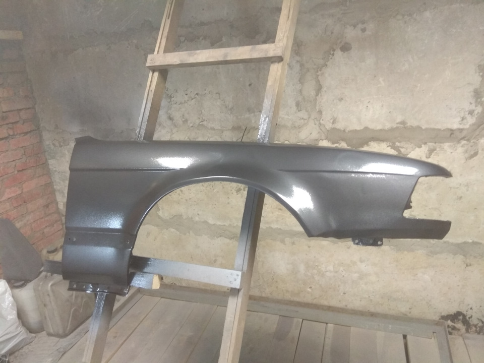

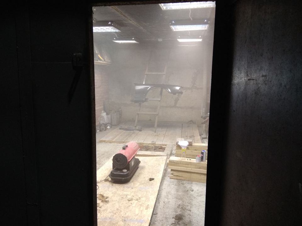

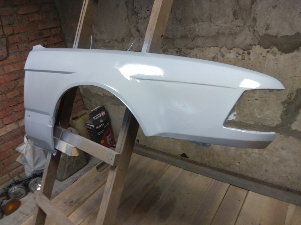

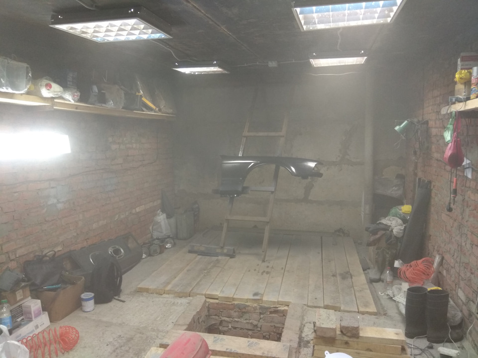

Bain Опубликовано 7 октября, 2019 Автор Опубликовано 7 октября, 2019 Сегодня опять увидел косячек, зашпатлевал его прямо по грунту и грунтанул опять сверху. На крыло суммарно вылил грамм 350 грунта. Помещение продул ещё до покрасочных меороприятий, сегодня выгнал всю пыль и всё мокрой тряпкой отмыл, умотался ппц Грел пушкой, ждать сутки между каждым слоем смысла нет В итоге грунт засох, заматовал его Первый слой Второй слой Теперь в ход пошёл лак :) Лака вылил в 3 слоя, удивительно, но не получилось ни одного подтёка, даже с баллона у меня лак всегда соплями висел :О Грунт ещё не целиком засох, а у нас вырубили электричество на ночь.... Пришлось дожидаться, пока лак не затвердеет настолько, что бы можно было перевесить крыло и делать это в таких условиях Вольво и тут выручает :) В целом получилось не без косяков, но у меня нет опыта, в первый раз бывает значительно хуже, и это, невообразимо лучше по сравнению с тем, что было ДО 6 Цитата
