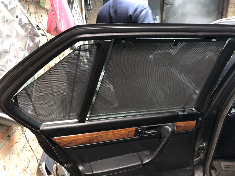

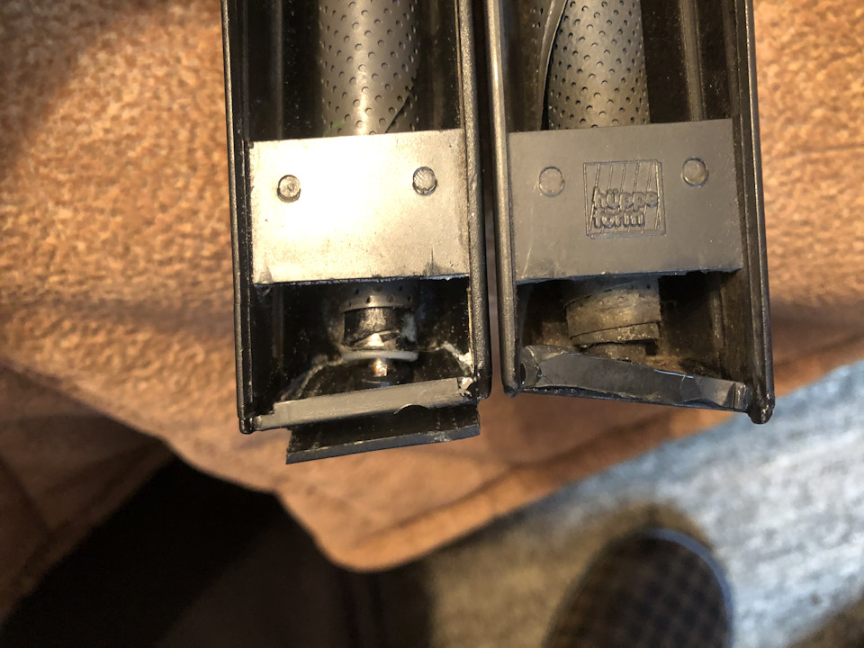

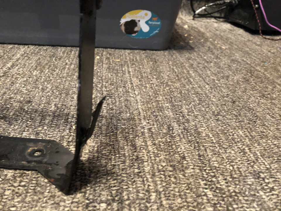

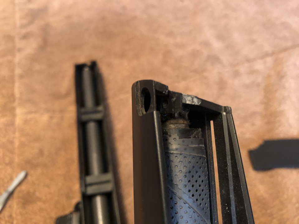

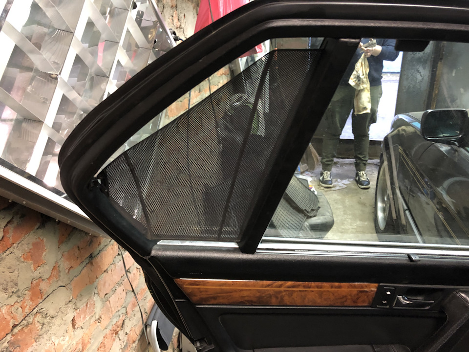

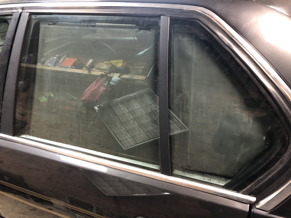

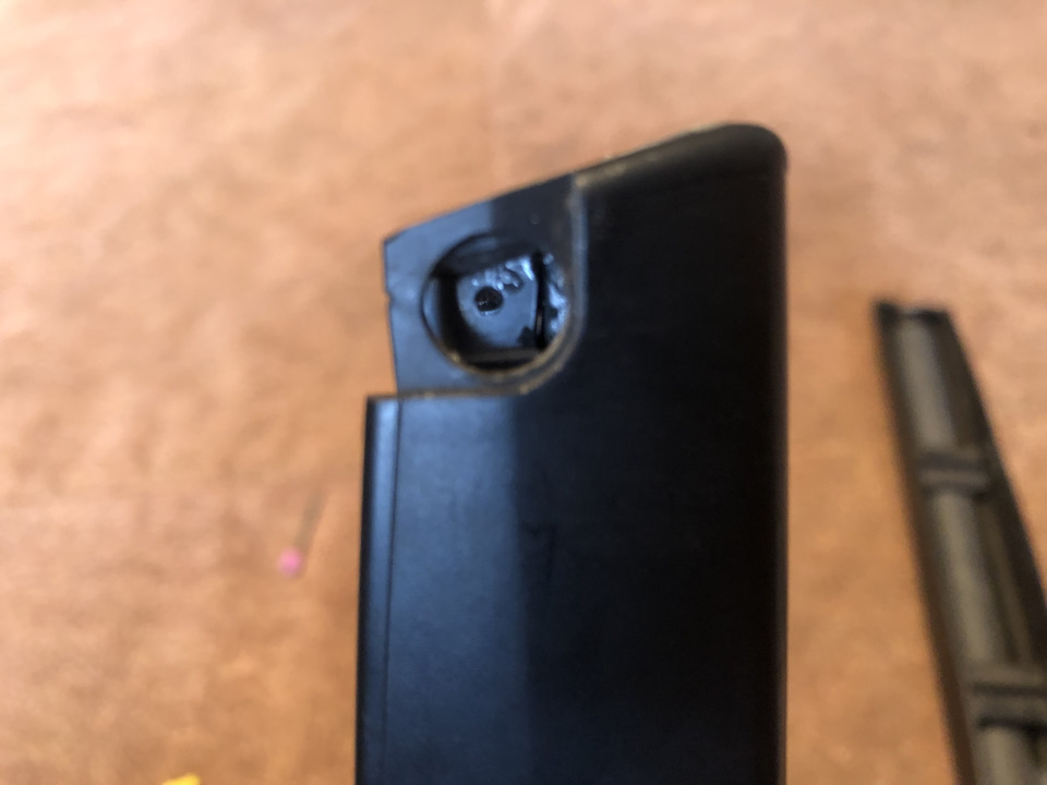

Ещё попытался замастырить шторки форточек на некруху, проебал вспышку и только щас понял, что у меня нету железных писюлек, на которые нанизывается корпус, но это пихуй, из любой жести можно выгнуть и прикрутить к двери.
Самое большое фиаско я заметил только в тот момент, даже если бы писюльки были, то нанизываться и прикручиваться к корпусу им было бы нечем, поэтому пришлось решать вопрос, обшлифовывал не сильно аккуратно т.к. это внутренняя сторона, если бы кому- то за деньги делал, то постарался бы и сделал всё беспалевно :)

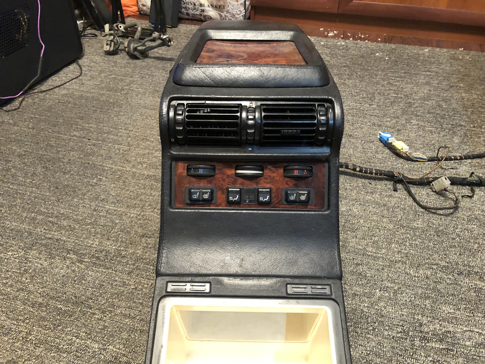

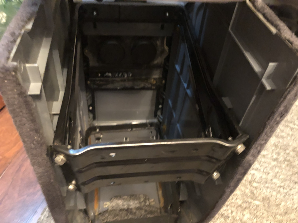

Всем привет. Таких подробных фоток в инете нет, так что эксклюзивный контент подъехал :)

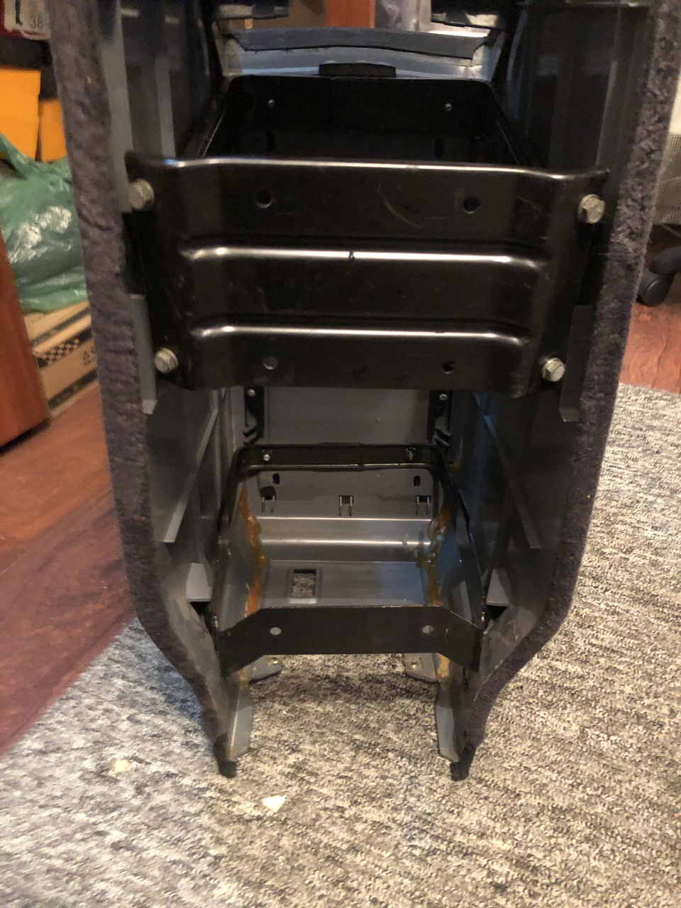

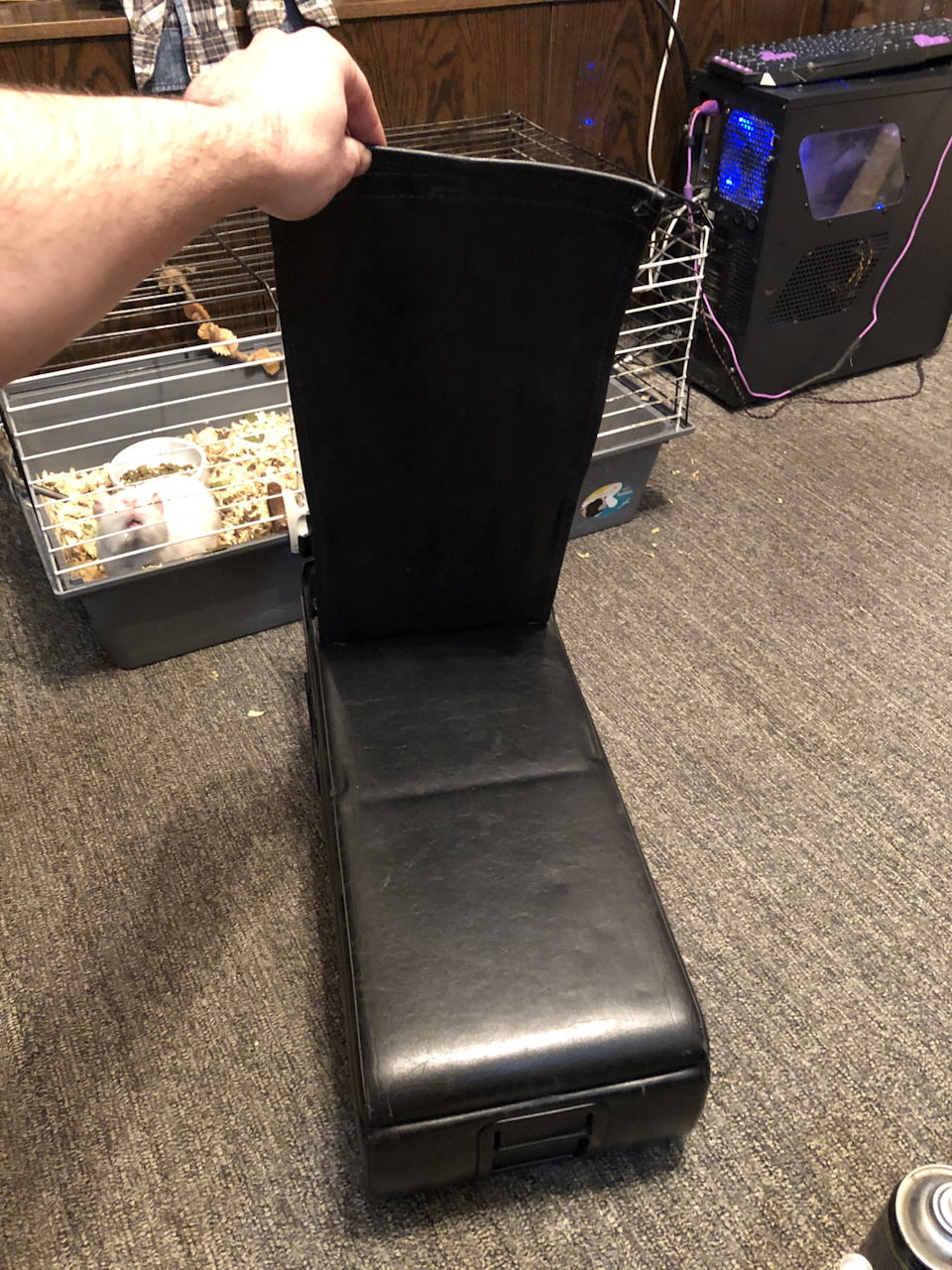

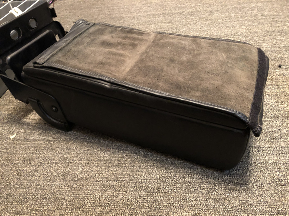

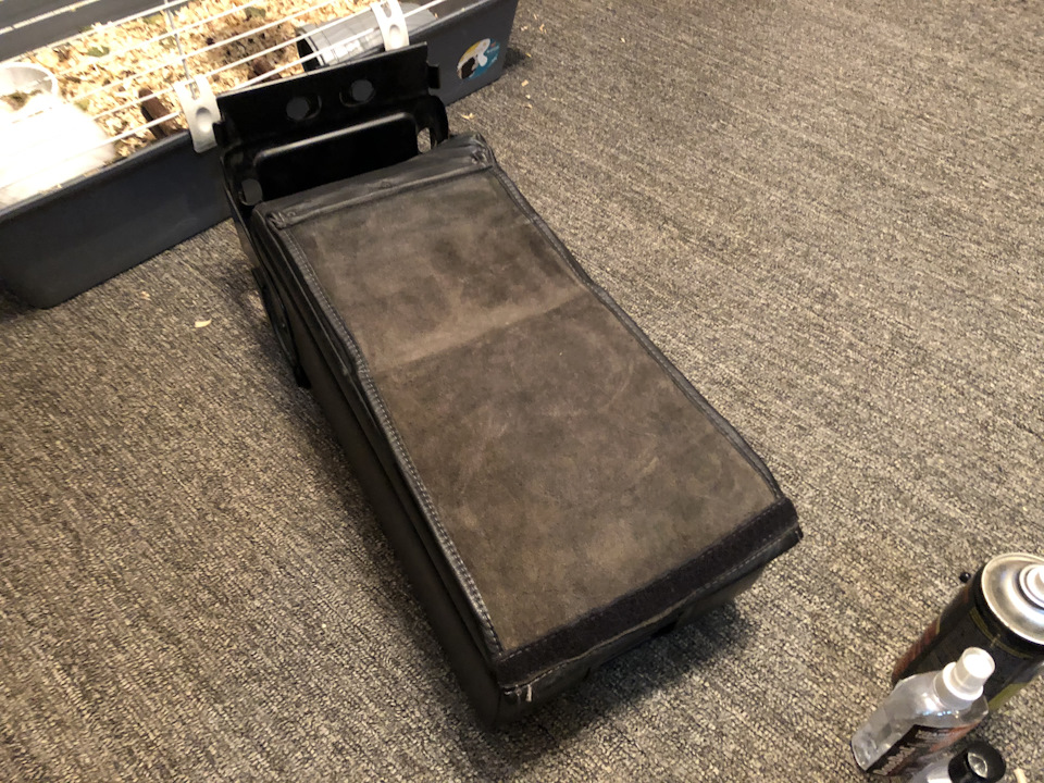

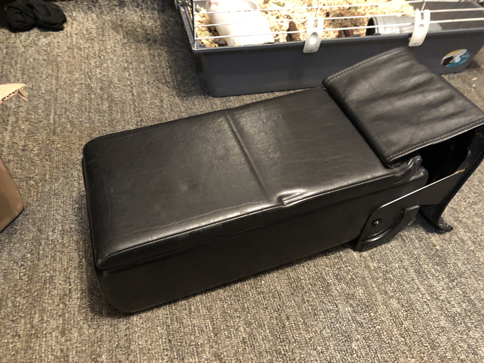

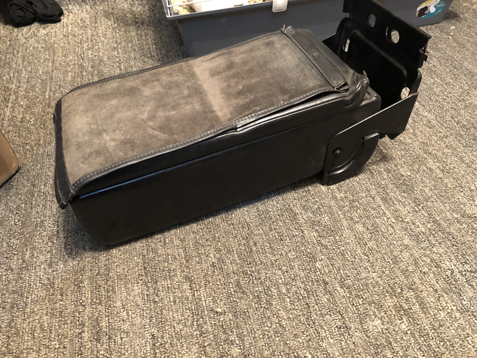

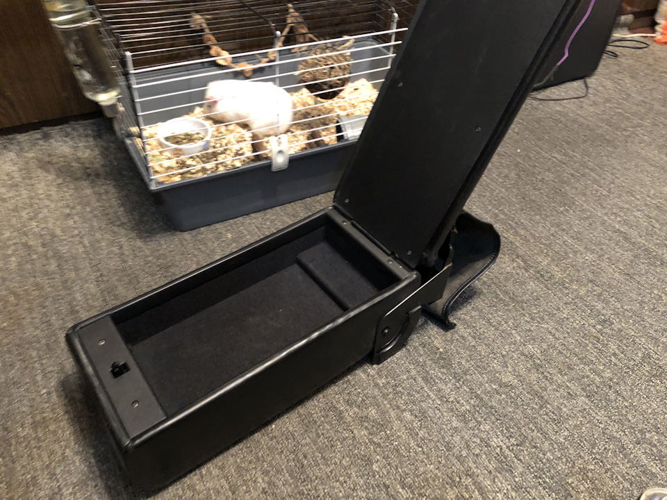

Но сперва, притащил домой прошлый подлокотник, который успел постоять в машине аж 2 дня :)
Его состояние не позволяет мне хранить его в гараже, ни единого изъяна! Всё работает.
Если кто захотел- могу подумать о расставании с ним, но не за три копейки, конечно же!
А пока что он был укутан в пупырчатую плёнку, убран в коробку, а коробка в шкаф :)
Так же продаю `15 колёса и механическую шторку с полкой, смотрите мои объявления в барахолке и репостните, буду благодарен :)
www.drive2.ru/market/offers/795394
www.drive2.ru/market/offers/808309

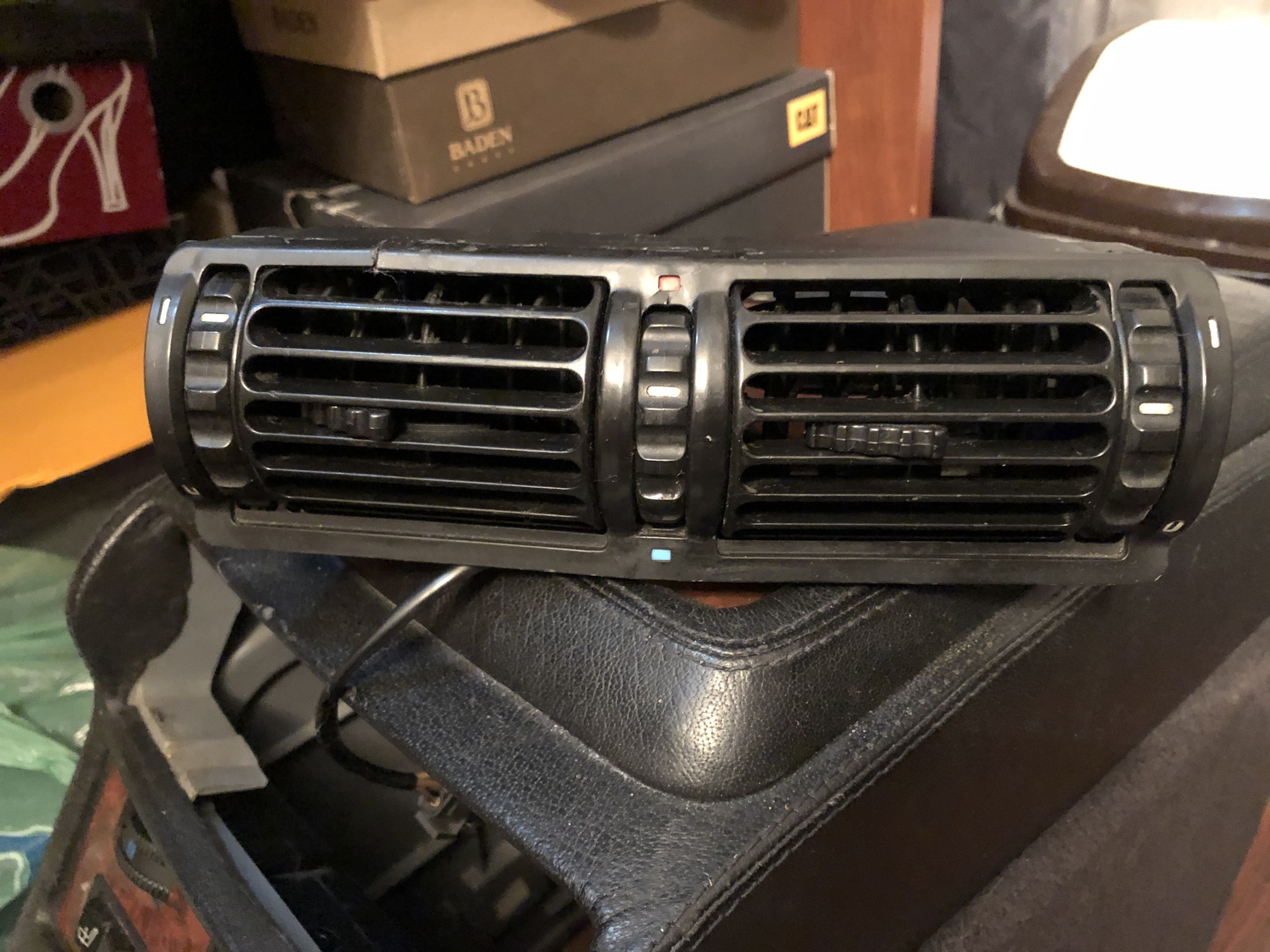

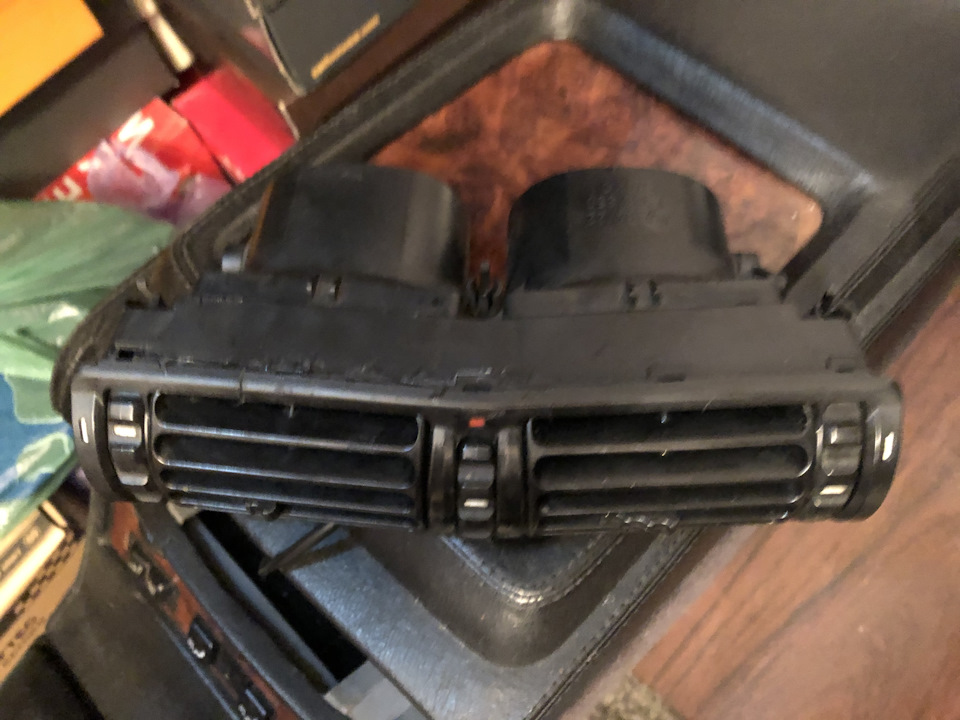

Нашел в коробке в гараже недостающую детальку от центрального дефлектора и склеил его, т.к. он был косячный

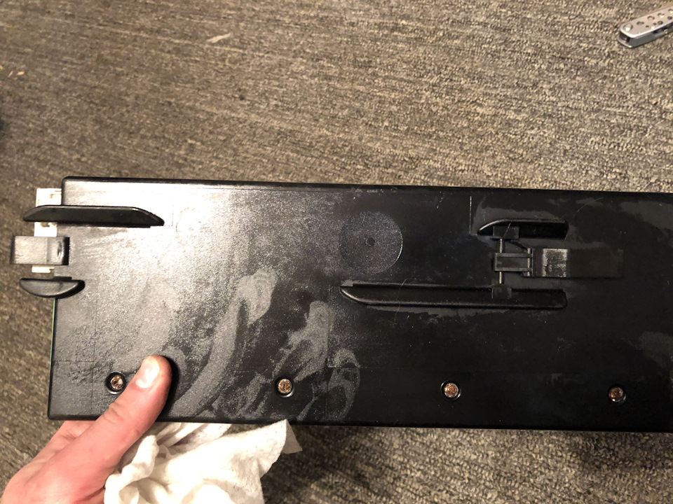

Мозги по своей тупости я вчера переехал машиной, как раз задом, с полным баком и багажником, к его чести, выдержали они это достойно, пластиковый корпус нигде даже не треснул! :)

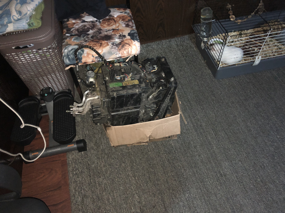

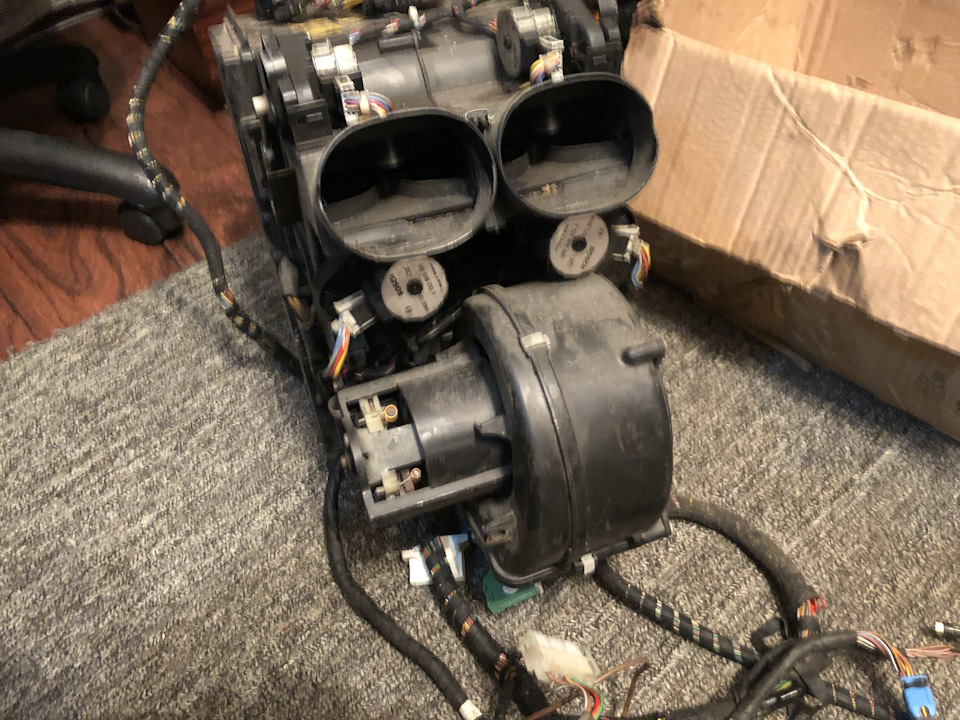

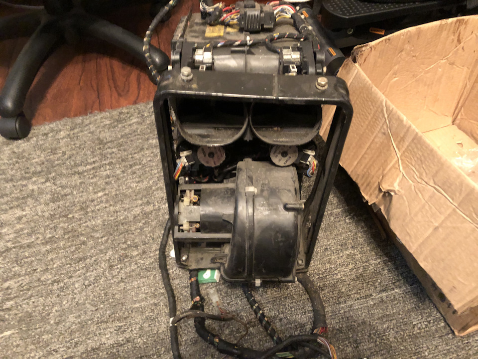

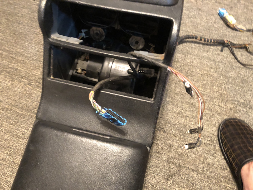

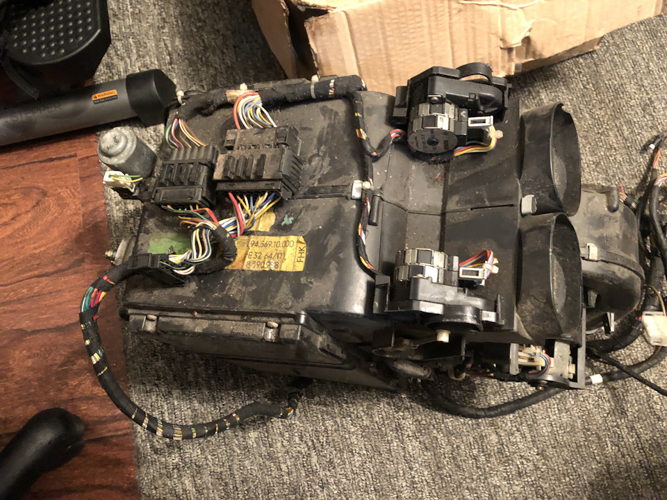

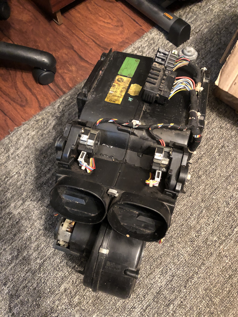

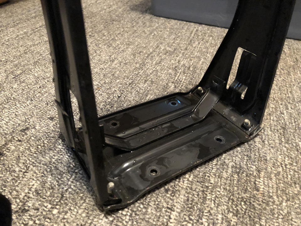

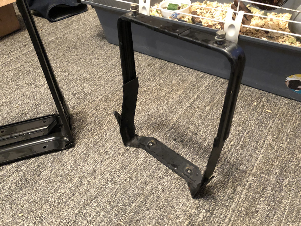

Они стоят прямо на полу под ногами левого заднего пассажира, вставляются в железную защиту на салазках, аналогичных мозгам передней печки

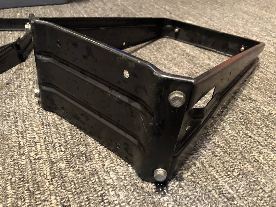

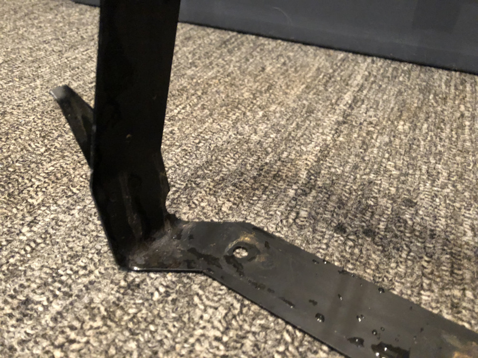

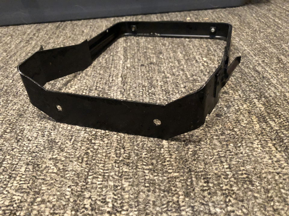

Сама печка стоит на двух кронштейнах, один прикручивается к её боковинам, другой к днищу, а сами кронштейны с завода на хайлайне вкручиваются в уши с резьбой прямо на тоннеле. В моем же случае придется приварить к тоннелю маленький профиль и внутрь него вварить гайки.

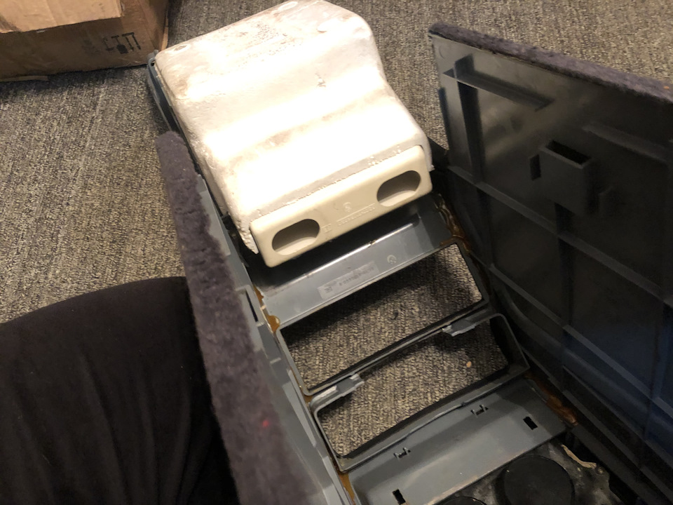

Обратите внимание на язычки, на них нахлобучивается горб, в нем прямо есть 4 места, которыми он нанизывается на кронштейны и плюс он вставляется в железный кронштейн между половинками дивана и таким образом он и стоит в машине

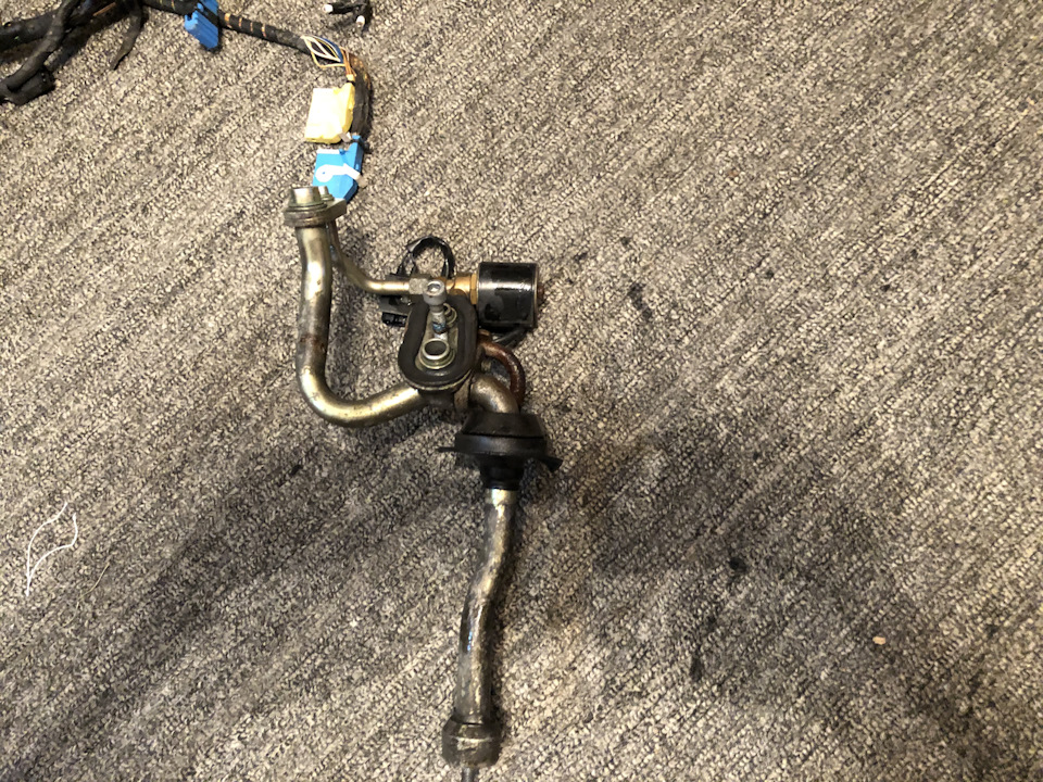

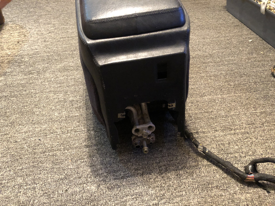

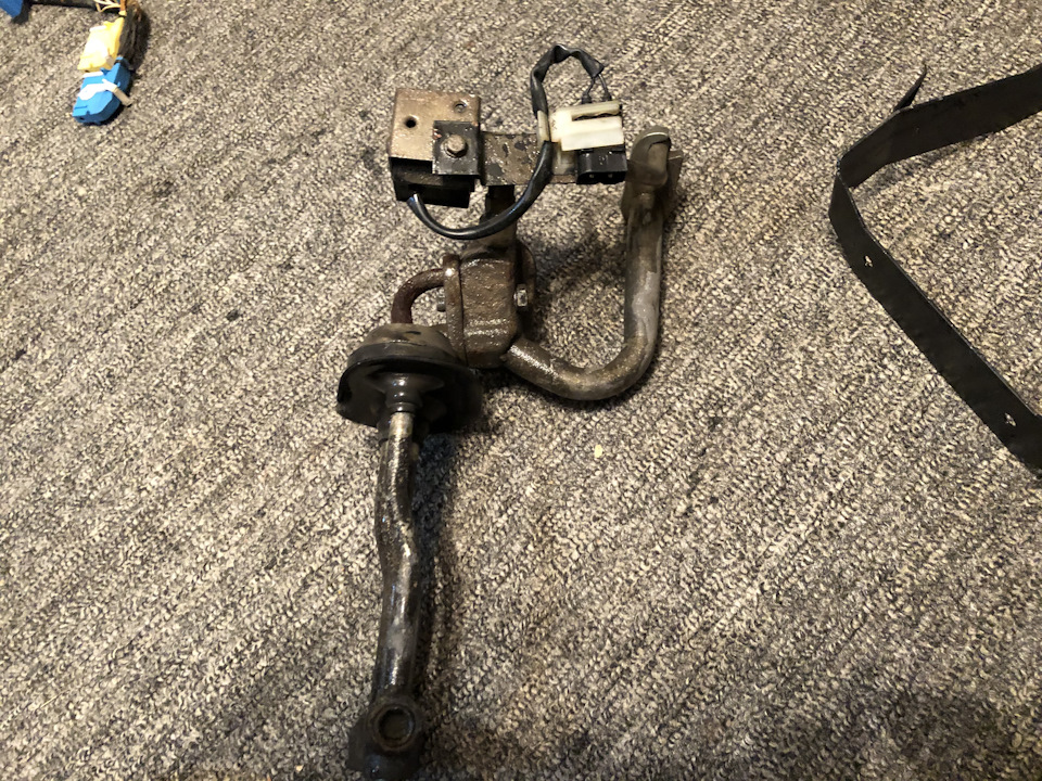

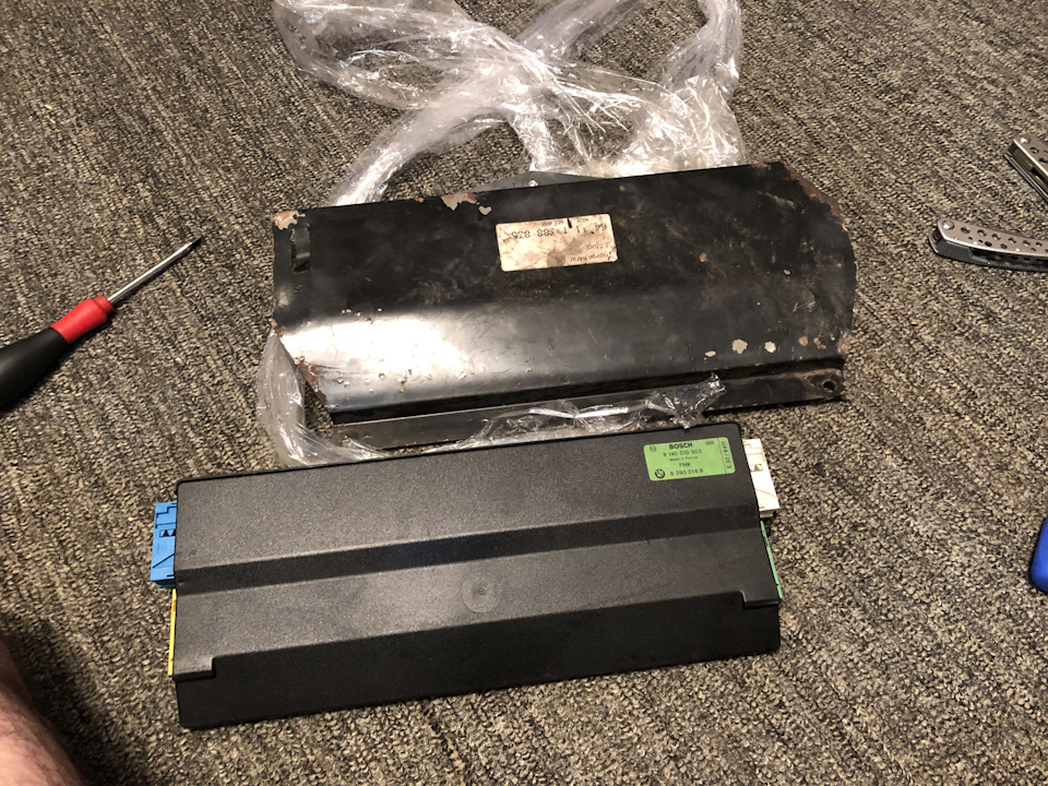

Тройник кондея, вставляется под жабо напрямую в печку вместо штатной дудки, имеет электромагнитный клапан и 3х контактный разъем. Надо будет поискать где- нибудь там фишку под него, очевидно, что управляется ЭБУ для включения кондея задним пассажирам, либо поправьте, если не прав.

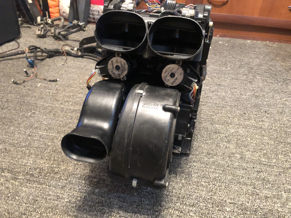

Сама печка ещё раз :)

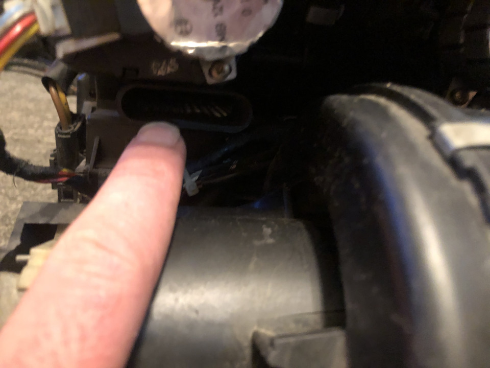

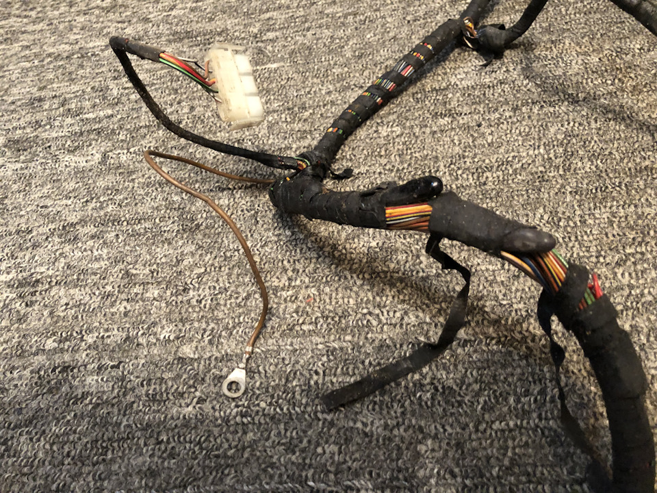

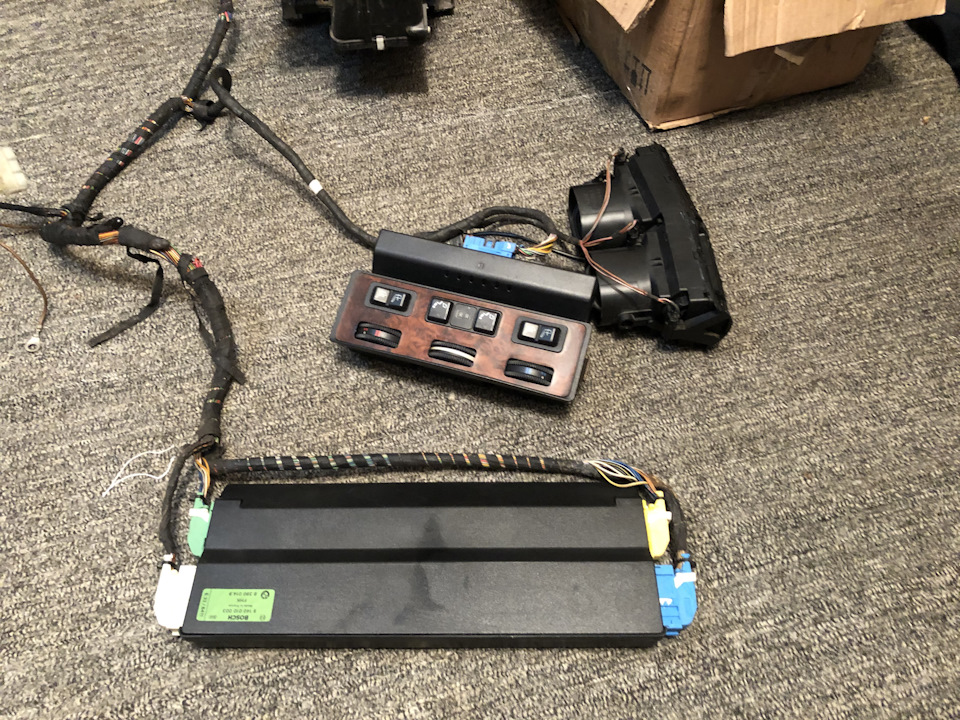

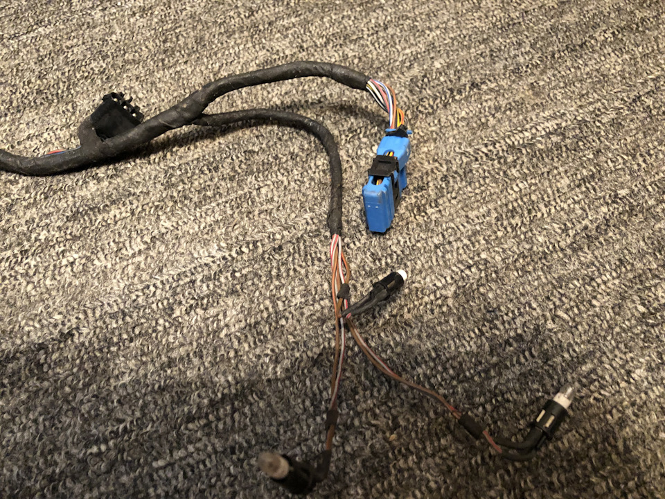

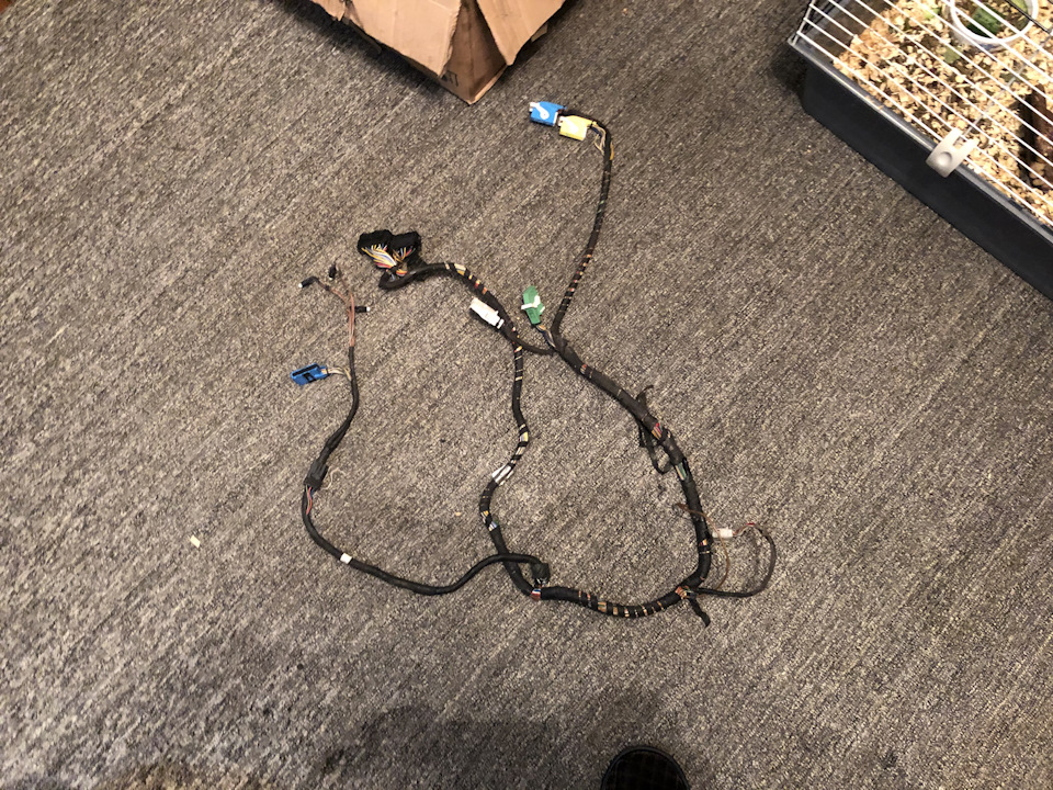

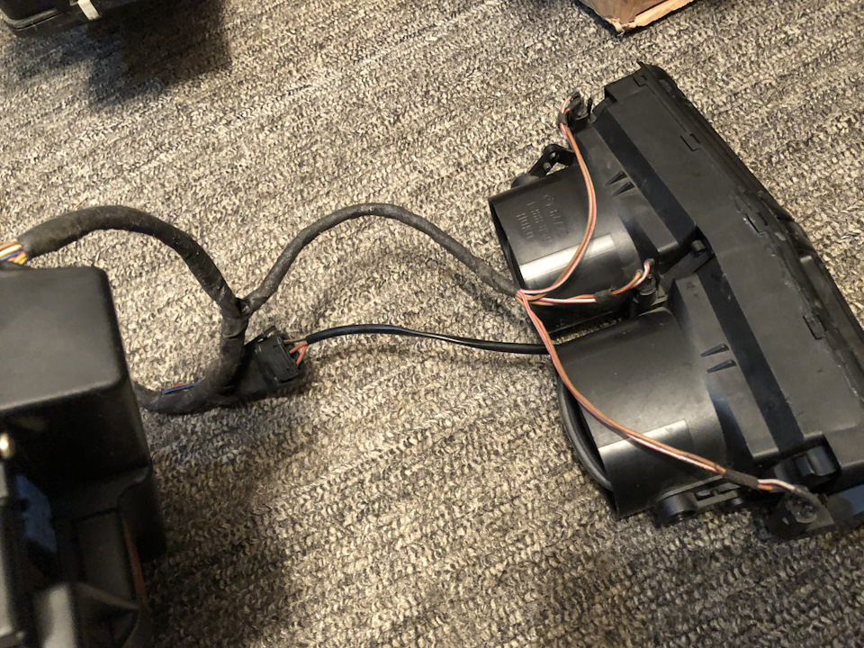

Проводка с неё отстегивается ( эти 2 разъема сверху )
Проводка сама по себе элементарная

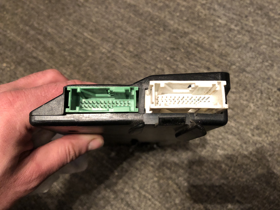

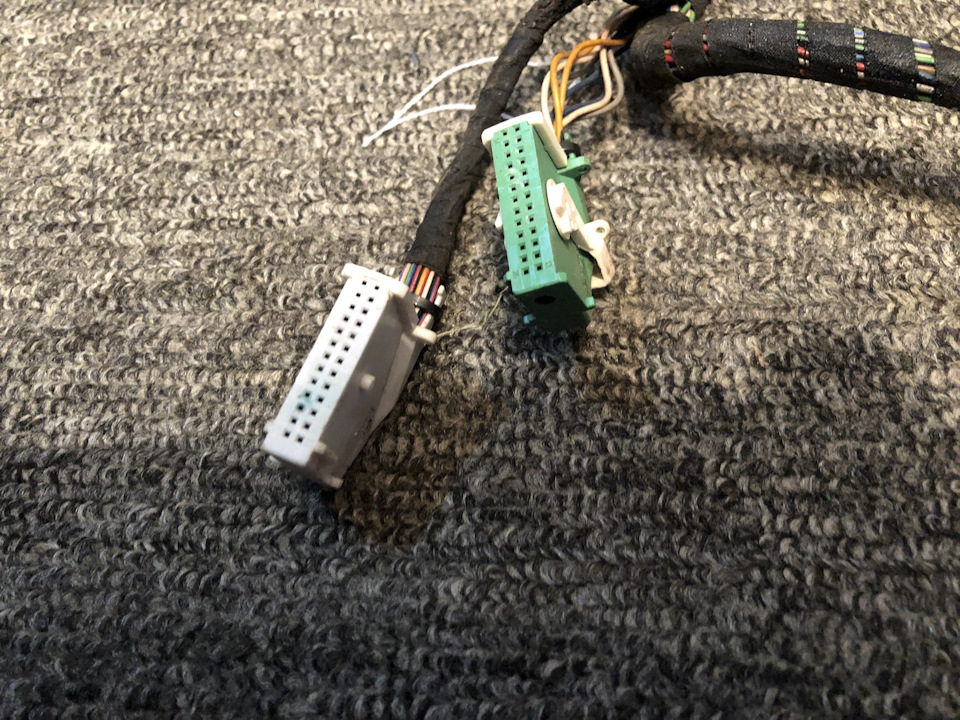

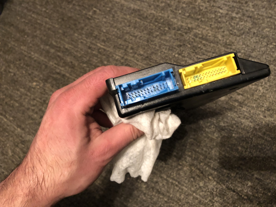

BUAAAgDpHeA-960.jpgФишки на ЭБУ

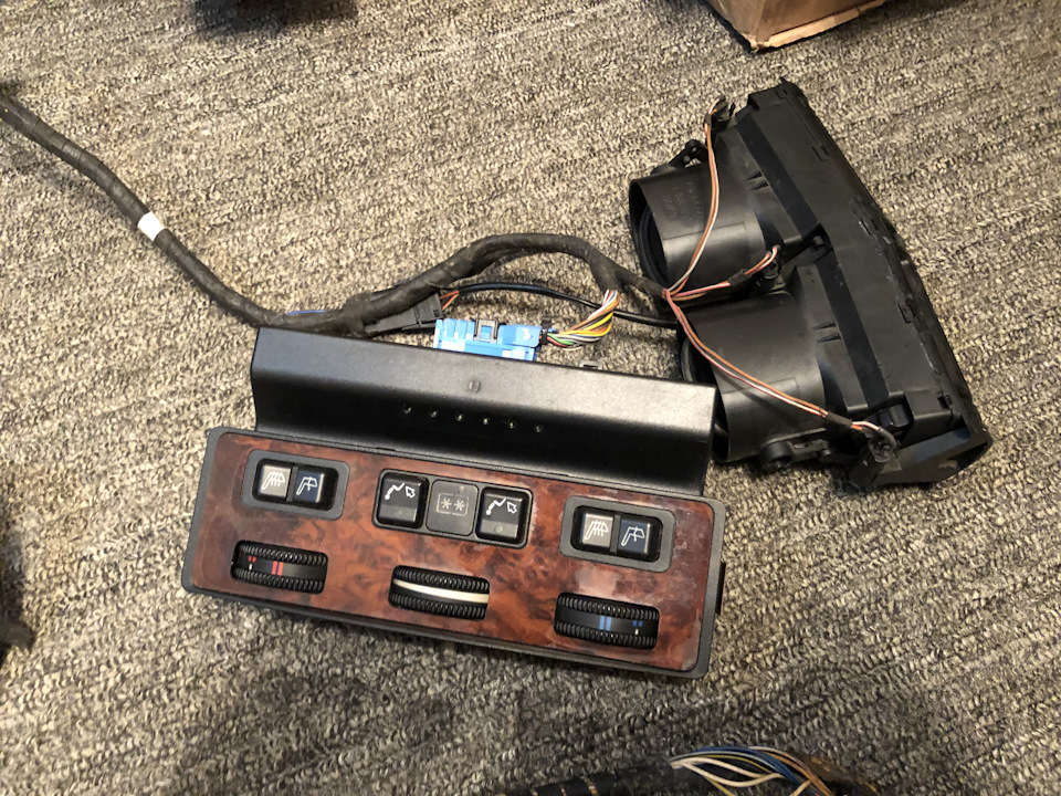

Подсветка дефлектора, его питание и панель управления
Питание и масса печки
Проверяю свои догадки:
Далее примерил кронштейны к горбу
Осёсгнутый жгут печки
Отмытая печка

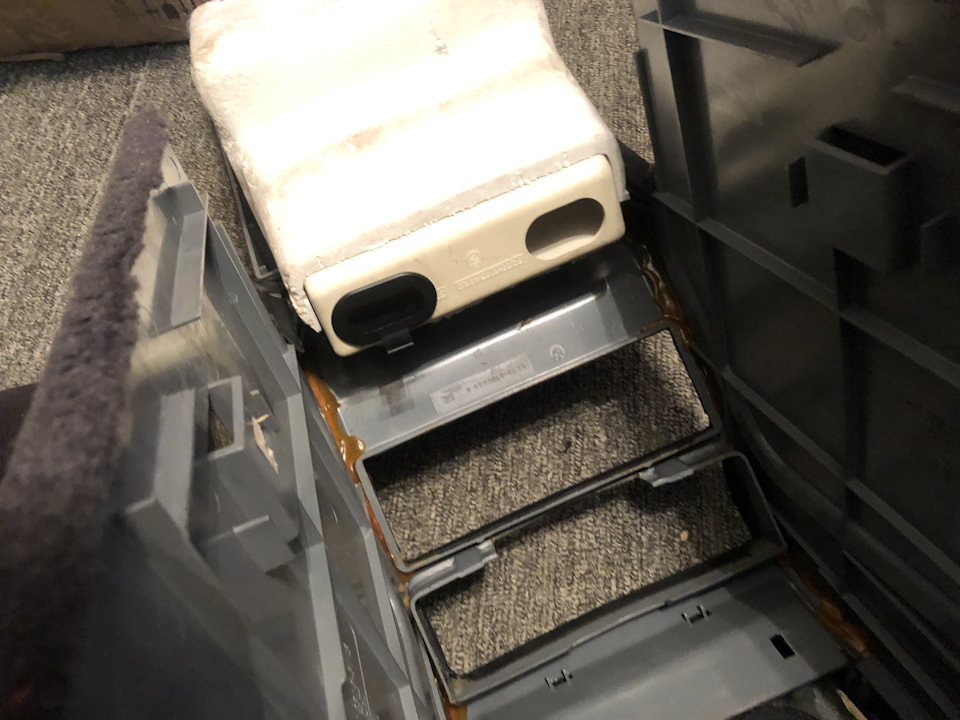

Впринципе ничего интересного снаружи нет, несколько сервоприводов, да и всё, снизу слив конденсата, под него придется дырявить центральный тоннель.
Тут я заметил отверстие
Нашел в холодосе этот хобот ( вы могли заметить его на фото ранее )
Сам холодос:
Вот эта черная штука не полноценная, как подсказал знакомый, который щас занимается таким же извратом, там на кончике должна быть резинка, которая вставляется в хобот и уплотняет это соединение, придется что- то изобретать.
Накрыл печку горбом :)
Вывел проводку
Ну и как- то так это всё слипается :)

Приделал шторки, правда правую снял, т.к. полотно надо немножко переделать и будет каеф, но это я завтра за один перекур сделаю :)

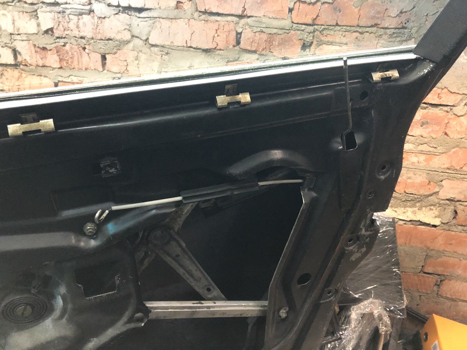

И тут приехал @DedKasyan, привез мне тяги для солдатиков, я полез менять на правой двери т.к. там до сих пор невнятно дверь открывается/закрывается от ЦЗ
Но прогорел т.к. передние тяги оказались обе с левой двери :)
Ну не судьба, как нить при случае куплю другую на разборке :)

Я очень доволен, но в основном из- за шторок :) Я прямо выдохнул, многолетняя идея фикс прошла! Но жалко, что колупались долго, я ещё хотел прибраться в гараже и снять рулевой редуктор и слить жидкость ГУРа, что бы завтра прийти и просто прикрутить сервотроник, опять всё затягивается :(

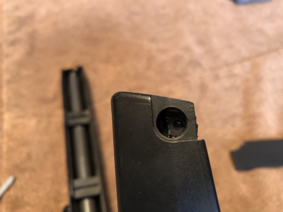

Кстати, рылся тут в залежах дитолей от машины, нашёл корректоры фар :))) но в них штоков нет.
Эти штоки реально намутить новыми? Или они не съемные и корректоры в помойку?
7 часов назад, Bain сказал:
По моему эти штоки просто вкручиваються

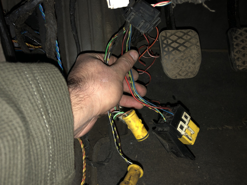

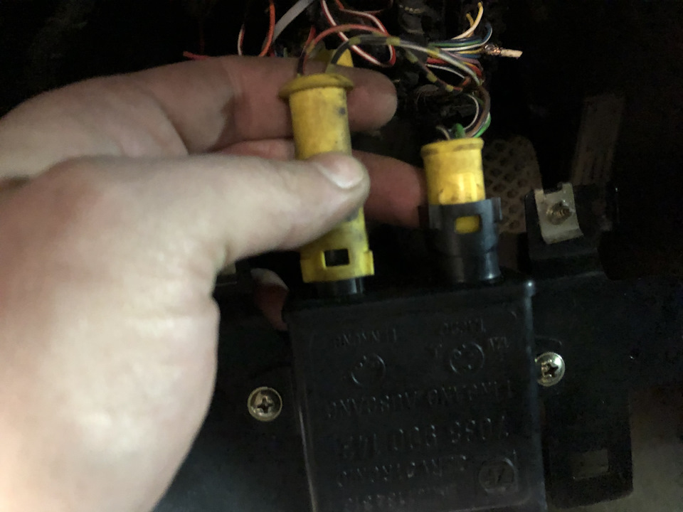

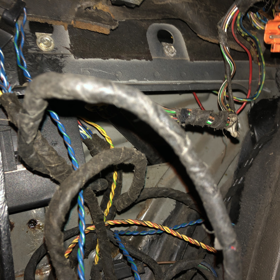

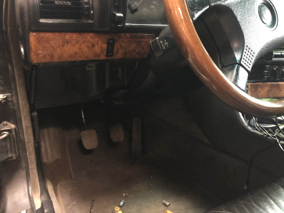

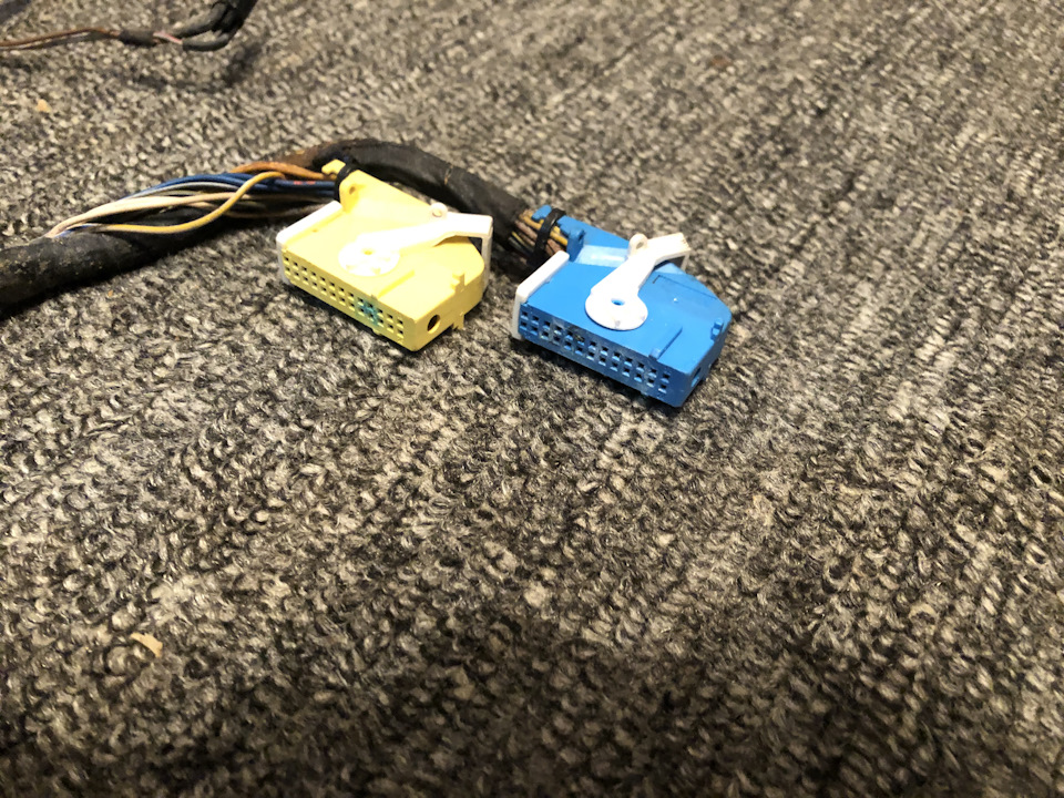

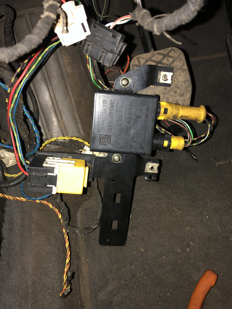

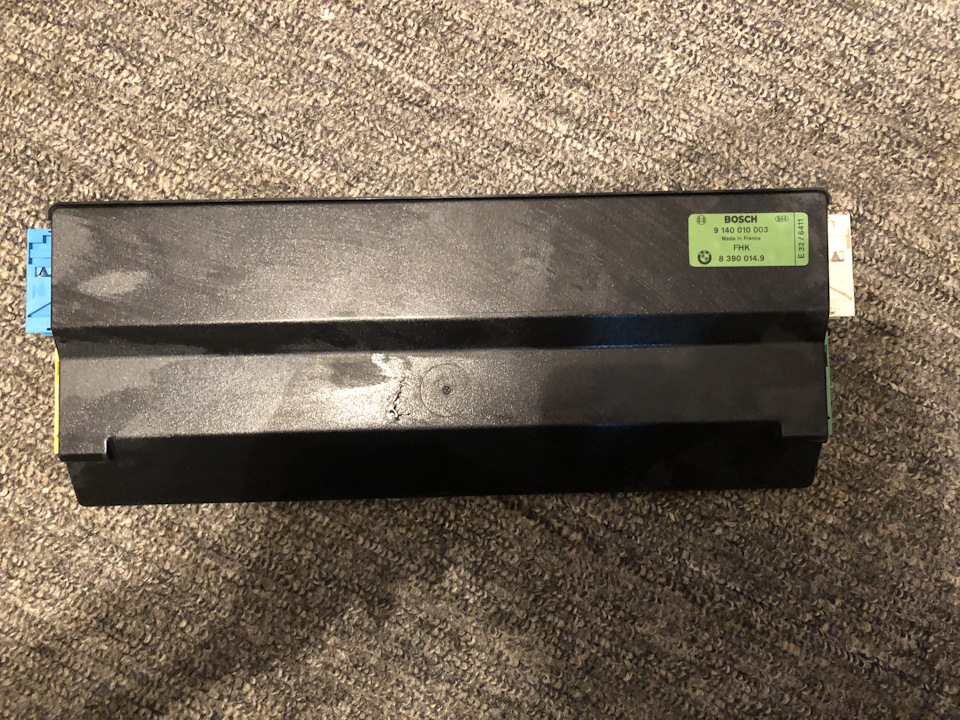

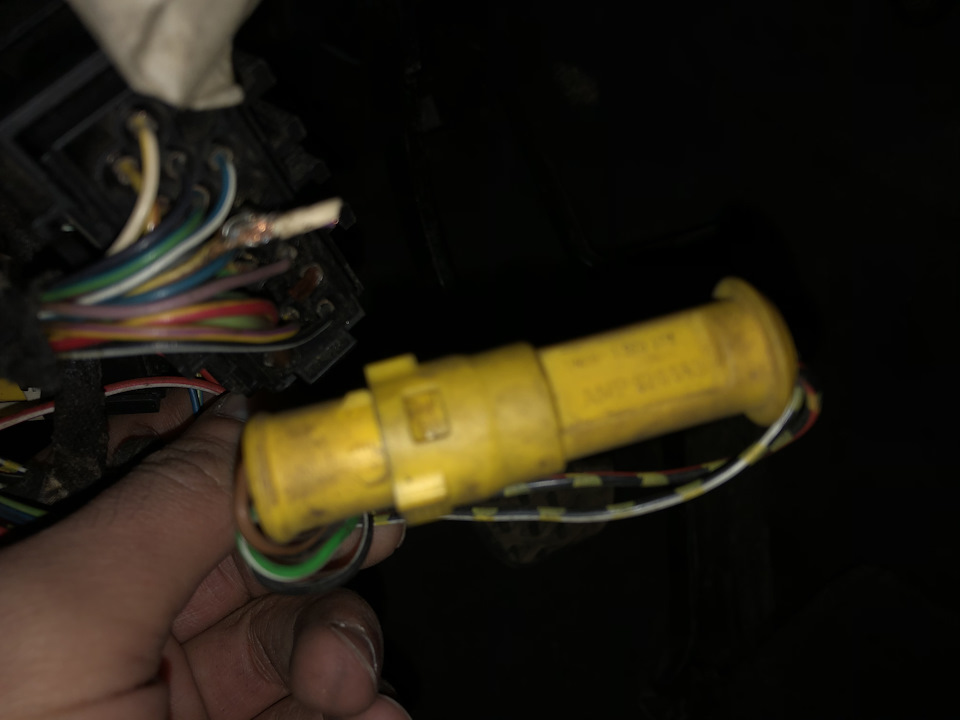

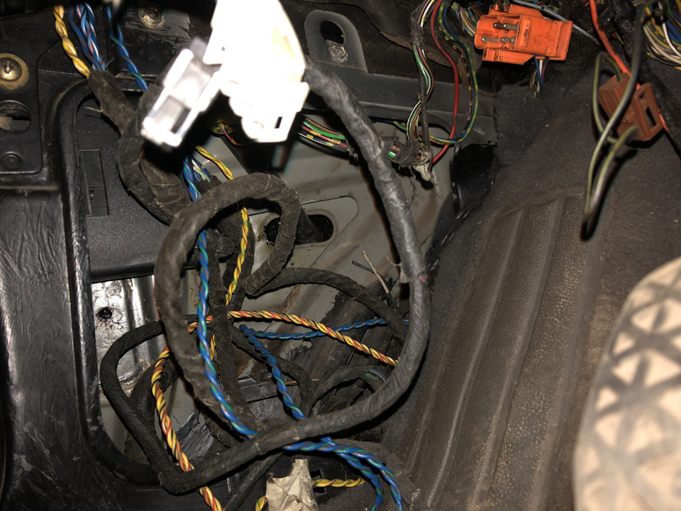

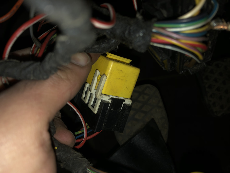

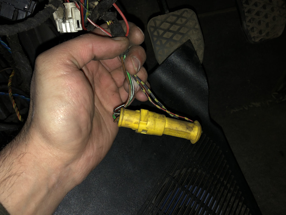

Фишку на рулевой редуктор мы нашли ещё с продавцом, когда я покупал сервотроник.
Ну и логично же, если есть фишка около рулевого редуктора, то фишки на ЭБУ полюбас есть?

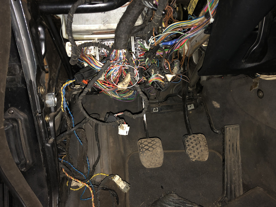

Залез в кик панель, вынул оттуда всё и искомых фишек не нашел, вдохнул и пришлось бомбить конкретно.
У меня они вместе с реле оказались вот тут:
Я ещё собирал тачку и не понимал чё это, соединил их между собой и стяжками к пучку местной проводке приделал :)

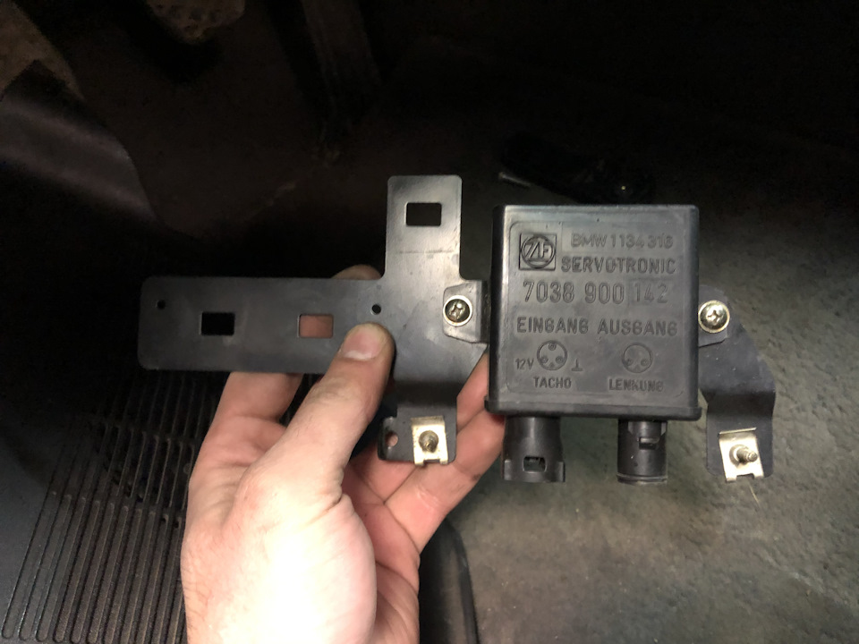

Что ж, это всё обнадеживает :) Беру ЭБУ
Фишечки
Прилипло! :)

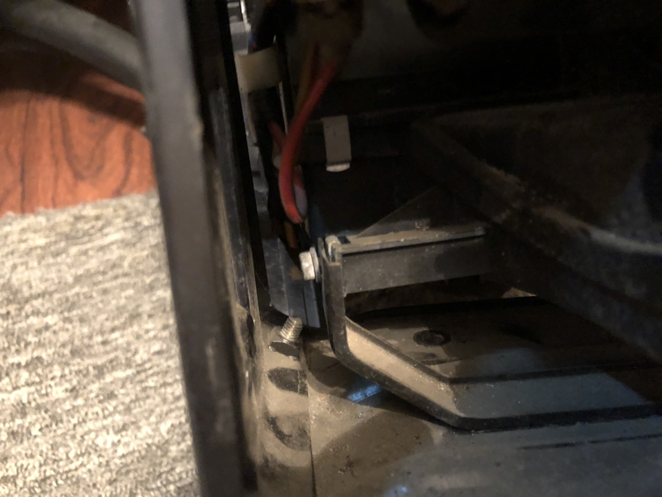

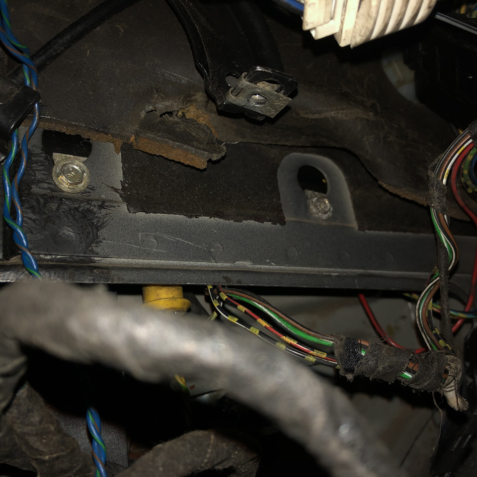

Если я правильно понял, то единственное место, куда там можно прикрутить кронштейн находится над кик панелью внутри
Аккуратно трамбую жгут в ту сторону
Реле тоже прикрутил к кронштейну
Ну и прикрутил

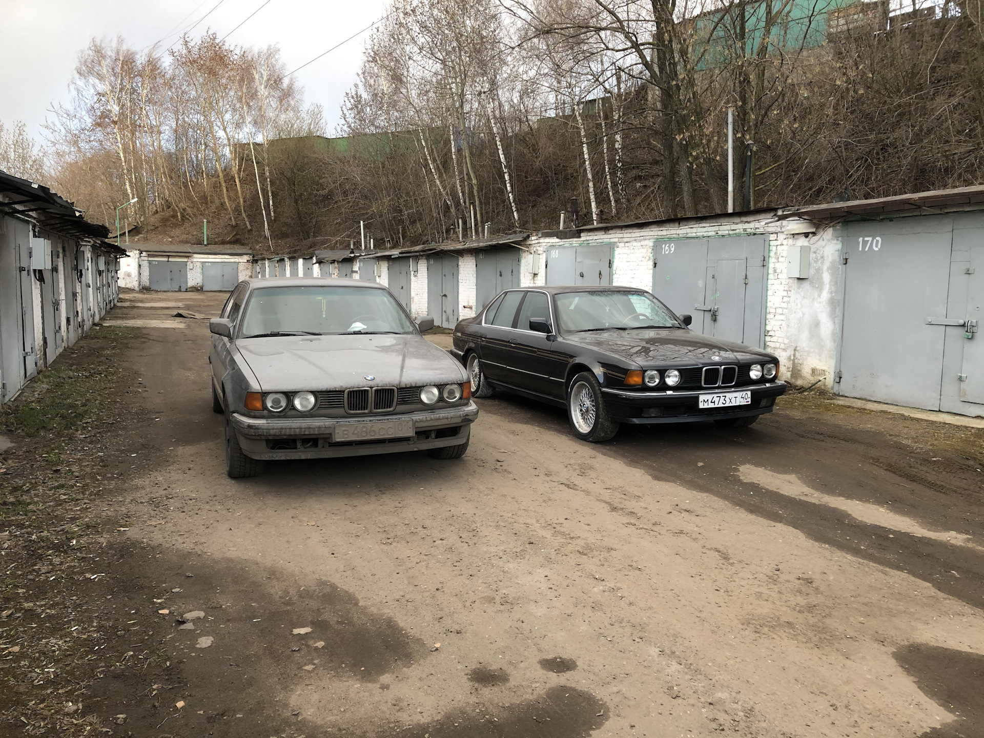

А ещё Борич DedKasyan опять приехал…чёт сто раз вдвоем тусили, а некрухи так и не сфоткали

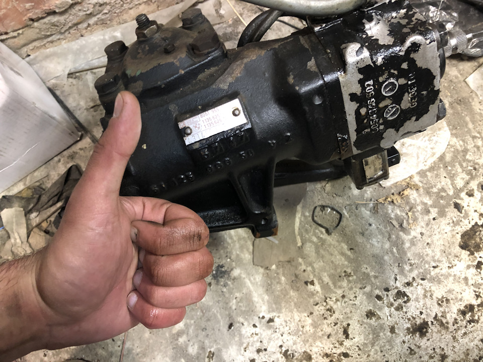

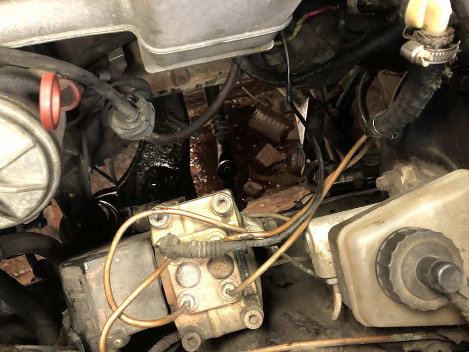

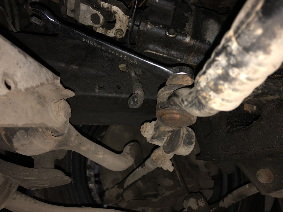

Сегодня пошел менять редуктор, старый отстрелил часа за полтора, кто решит посмеяться, что там всё делается 20 минут- милости прошу, ключи вам дам, воротки, пневмогайковерт, а сам сяду на стульчик и буду впитывать вашу мудрость и мастерство :)
Я не понял, как вытащил редуктор, я просто пару раз пизданул по нему и он с грохотом вывалился в яму :))

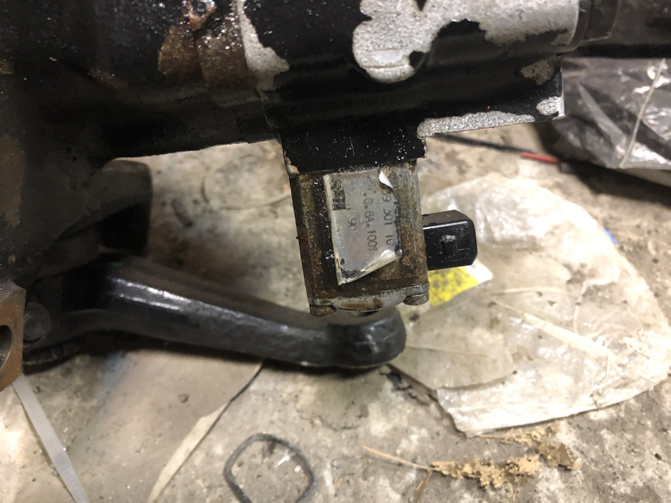

Посмотрел на новый
Впихнул его так же через низ, пришлось попыхтеть, тяжелый, сука!

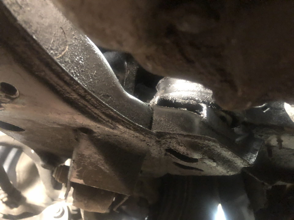

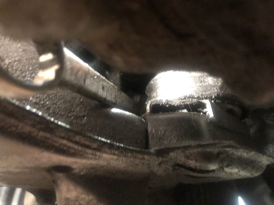

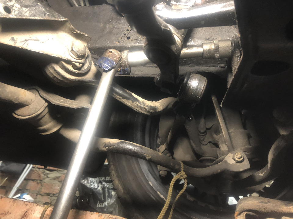

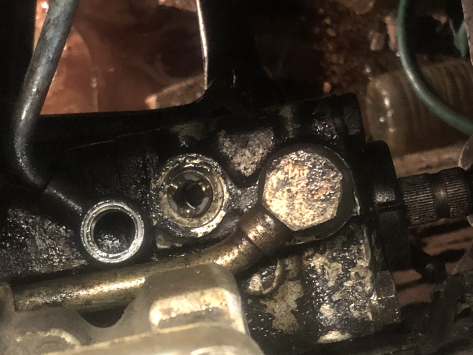

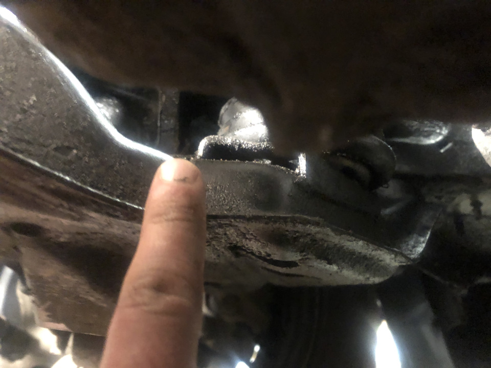

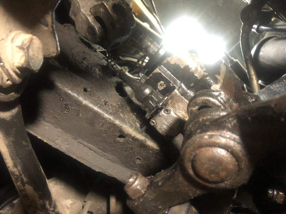

Кстати, по прикручиванию и откручиванию редуктора на м30 могу показать свой метод, там есть одна гайка, которую надо законтрить, но к ней "невозможно" подлезть, пока на подрамнике стоит подушка мотора.
Смотрим в эту нычку
В идеале можно просто обрезать ключ, но у меня сломалась болгарка, поэтому я его туда пропихнул и наживил на гайку

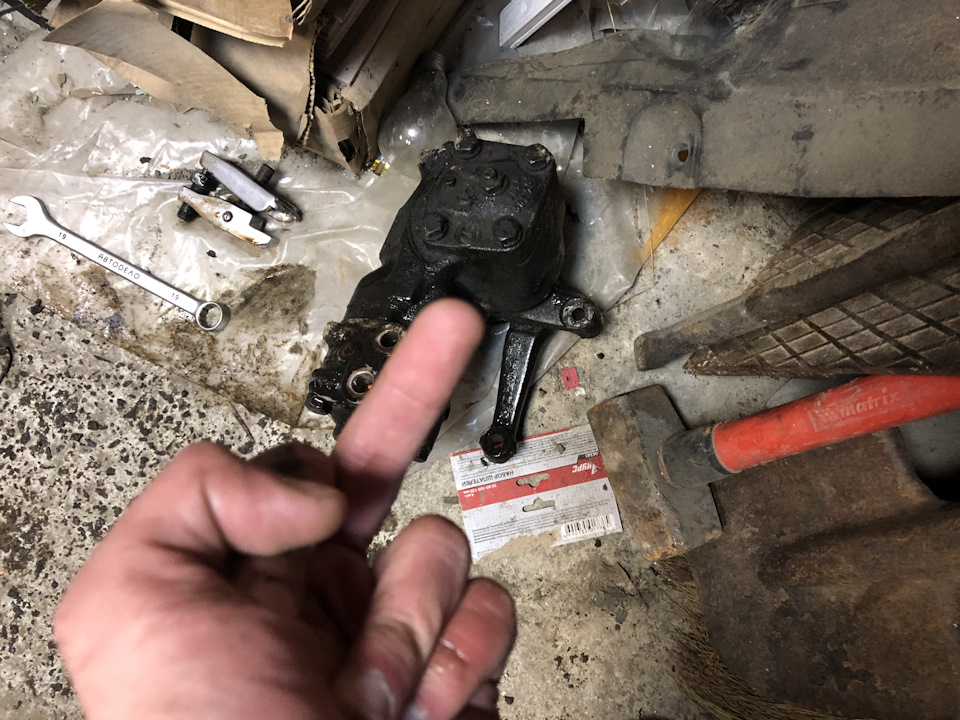

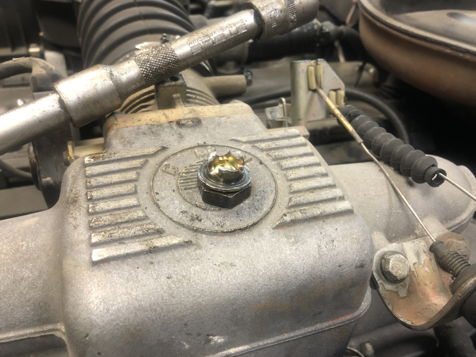

Но при обратной сборке полезли косяки :((((

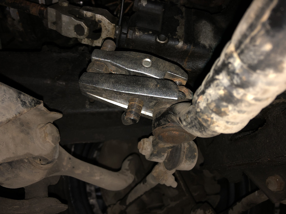

Видимо, съемник так сильно давил на палец на центральной тяге, что у неё сплющился один краешек и 2 витка резьбы спрессовались в один, теперь гайку туда не накрутить :((((
Я такой ок...полез рукава на редуктор прикручивать, даже тянуть не начал и тут
Я даже говорить ничего не стану...полистаю автосру, куплю другую некруху, мои силы всё, они покинули меня вместе с моей психикой.
да брось, такой болт даже у нас в глуши можно просто придти в магазин и купить, я уж не говорю про разборы. или в чём негодование? заломыш-то должен чуть ли не от руки выкрутиться.
Только что, ilovemistakes сказал:
Да хуй знает, я каждый раз обломки вытаскивал по неделе, мне пиздец хуево, когда такое происходит
28 минут назад, Bain сказал:
не, какой-нибудь заломыш нижнего болта амморта в заднем рычаге - тут да, спору нет, я тоже забиваюсь в угол гаража и рыдаю. а этот-то что помешает выкрутить? к тому же ты сам написал, что даже не начал тянуть. шляпка-то оторвана, на резьбе нагрузки нет никакой. ты ведь можешь от руки закрутить-выкрутить болт в редуктор без рукава? я на 95% уверен, что ты этот заломыш тупо большим шлицом выкрутишь не снимая редуктор.
2 минуты назад, ilovemistakes сказал:
обнадеживает, но я своей тупой лапой скорее его развальцую там и охуею...силы есть, ума не надо
Я недавно заказал новые эти болты, когда ревизию проводил ГУРа, они часто ломаются, но правильно говорит ilovemestakes, скорее всего он от руки выкрутится, звездочку возьми подходящую, забей туда и выкручивай, а вообще уже который раз тебе пишу купи сварочник, в такие моменты без него никуда.
1 минуту назад, Grigoriy сказал:
Плюсую, купи лоховской без газа на авито за 5 т. Варить им можно. Потом со временем поймёшь, что к чему и купишь нормальный за 20-25, осознанно и без сомнений и не нарадуешься)
Ну у меня так было)
За 5 можно и полуавтомат купить, типа как у меня, но лучше купить пиздатый. Я пробовал варить хорошим современным сварочником, он сам варит, по сравнению с моим небо и земля.
Рома, ты что, даже не попытался обрубок извлечь??? Это не похоже на тебя! Он двумя пальцами выкрутится. Если есть на пальце мощный длинный ноготь как у 99% бухгалтерш,  то и одним можно.
А про сварочник даже я тебе когда то ранее  уже говорил!
А теперь харош ныть, иди и выколупывай! ...и сварочник именно в данном случае не понадобится.
