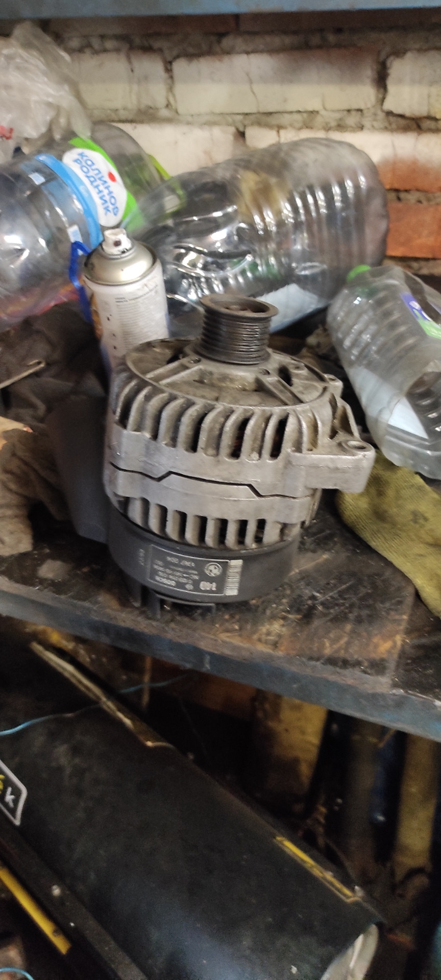

А между тем сегодня  поехал на работу с запасным геной, в обед скинул его генодиду, а после работы забрал уже перебранный

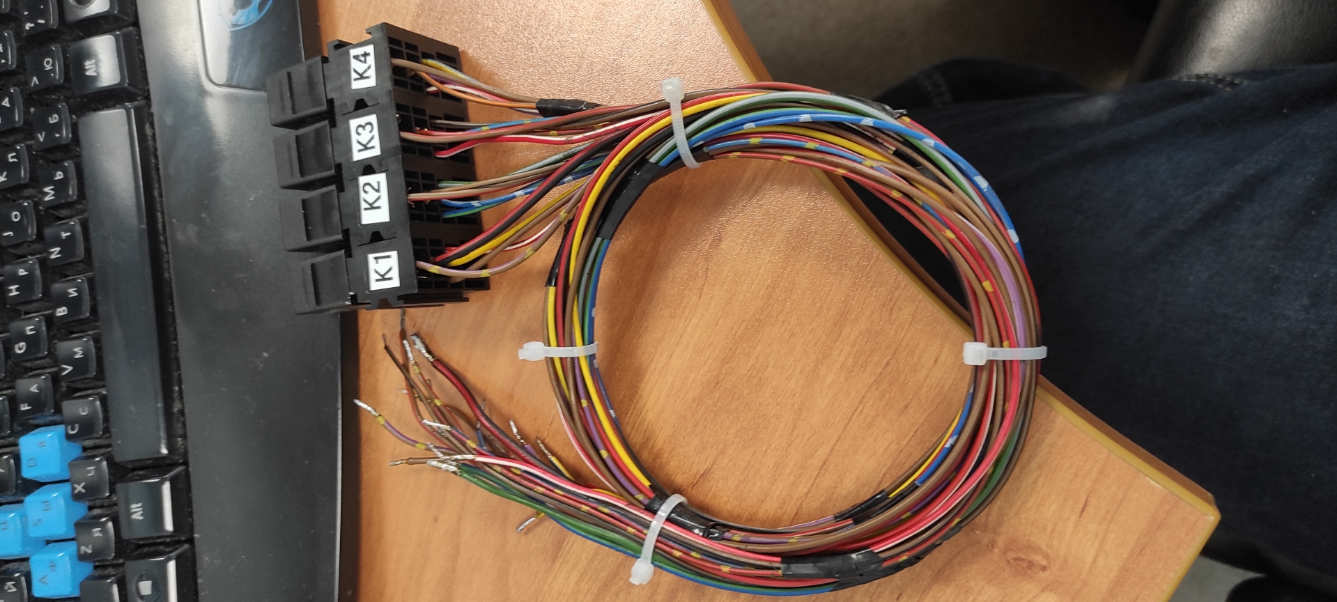

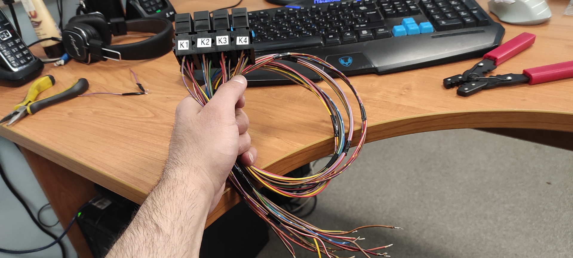

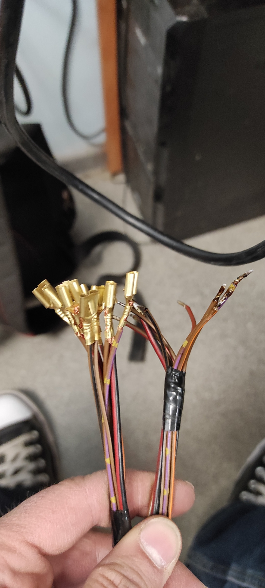

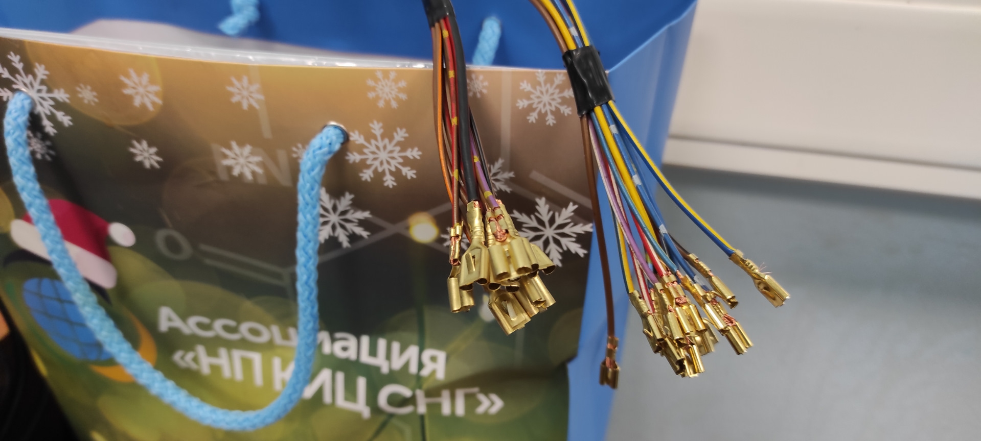

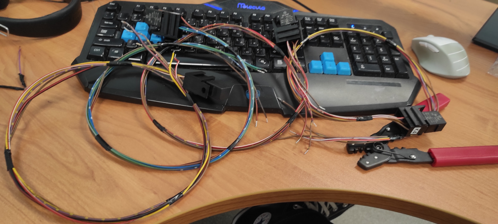

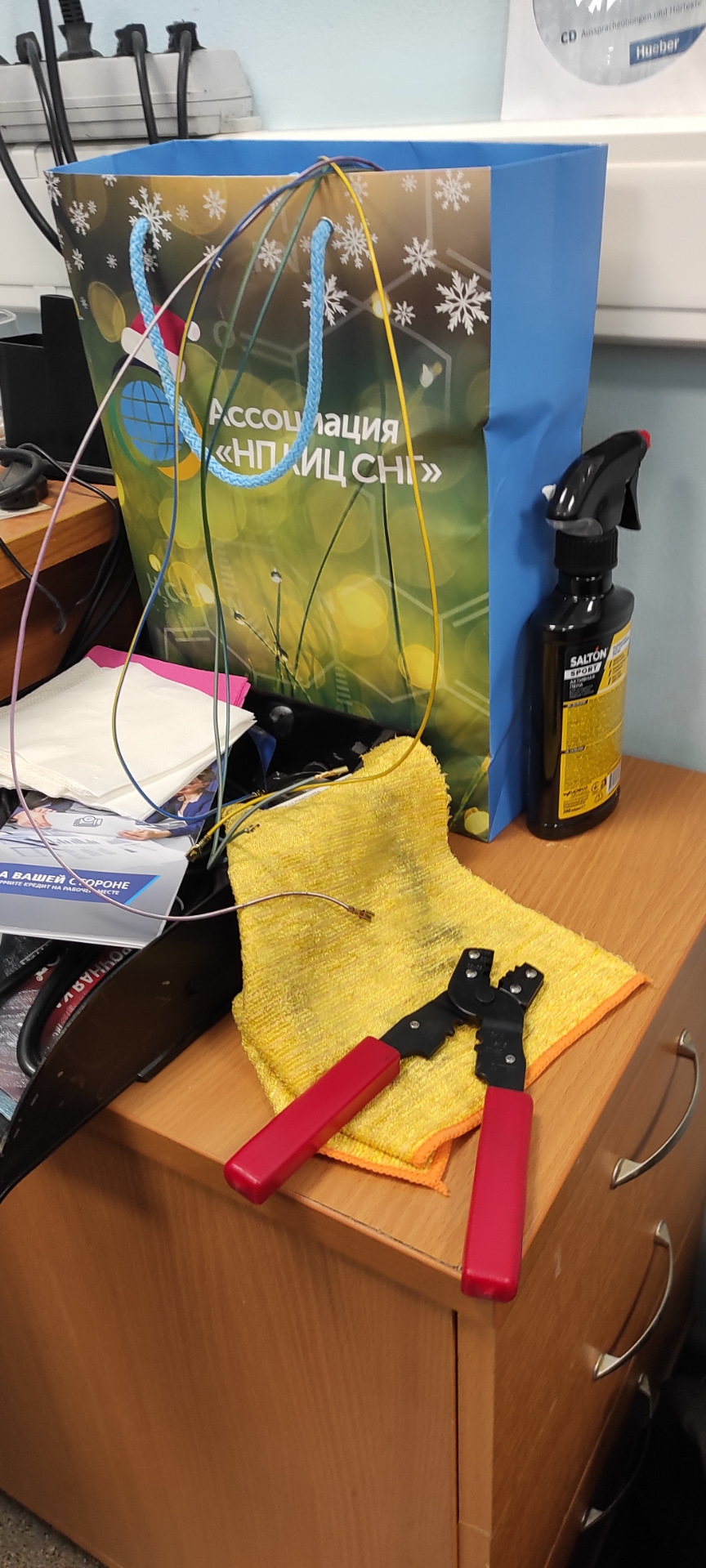

На работе же маялся от безделия, поэтому расчехлил нарезанные ранее провода, пообжимал на них клеммы
Кончики облудил, что бы было попроще подключать к БП компухтера

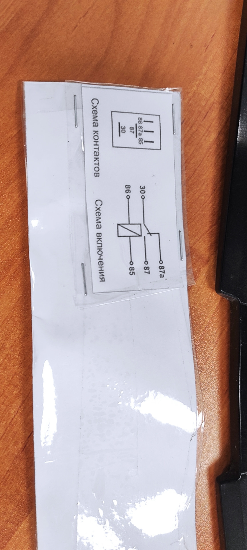

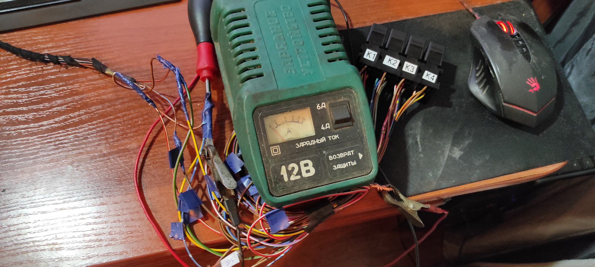

Изучил схему реле, подключил провода в колодки и посадил туда реле
Записал цвета проводов на их контактах каждого из реле

Сегодня пошел в гараж, аккум около суток заряжался. Хотел проверить запуск, если бы машина так же не запускалась, то, очевидно, что- то где- то жестко коротит и не дает тачке запуститься, но нет, она запустилась....и вот 9й тест без потребителей вообще
А не, с гавнитолой, и всё :) Очевидно- гена вмер, да здравствует новый гена!

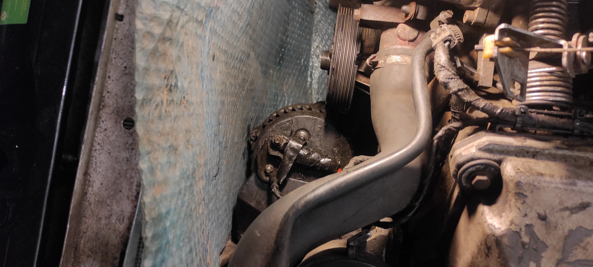

К радику приложил плотную пупырку, что бы геной его не захерачить
Ну и прикрутил новый
Правда это не сильно помогло, на хх без ничего 12.6-13в, если врубить печку, свет и гавнитолу, то уже проседает до 12.2, 11, правда по компу стабильно держится 13+ но чет меня всё равно это не радует, завтра протяну соединительные клеммы по силовому плюссу, может смажу контактной смазкой, хз, вдруг поможет, попробую ещё ремень поднатянуть, или наоборот, подрасслабить...
ещё и с тормозами что- то не то, тормозит слишком плавно и нежно, педаль не очень жесткая...блять заебала
Короче тормоза в круг перекачали, всё стало ок, тормоза есть, осталось колодки притереть :)
Пока ездили тестили их раздуплился гена и стал выдавать 14в, хз чё такое, может быть это имел ввиду генодид, когда говорил, что нужно немного времени новым щеткам притереться...

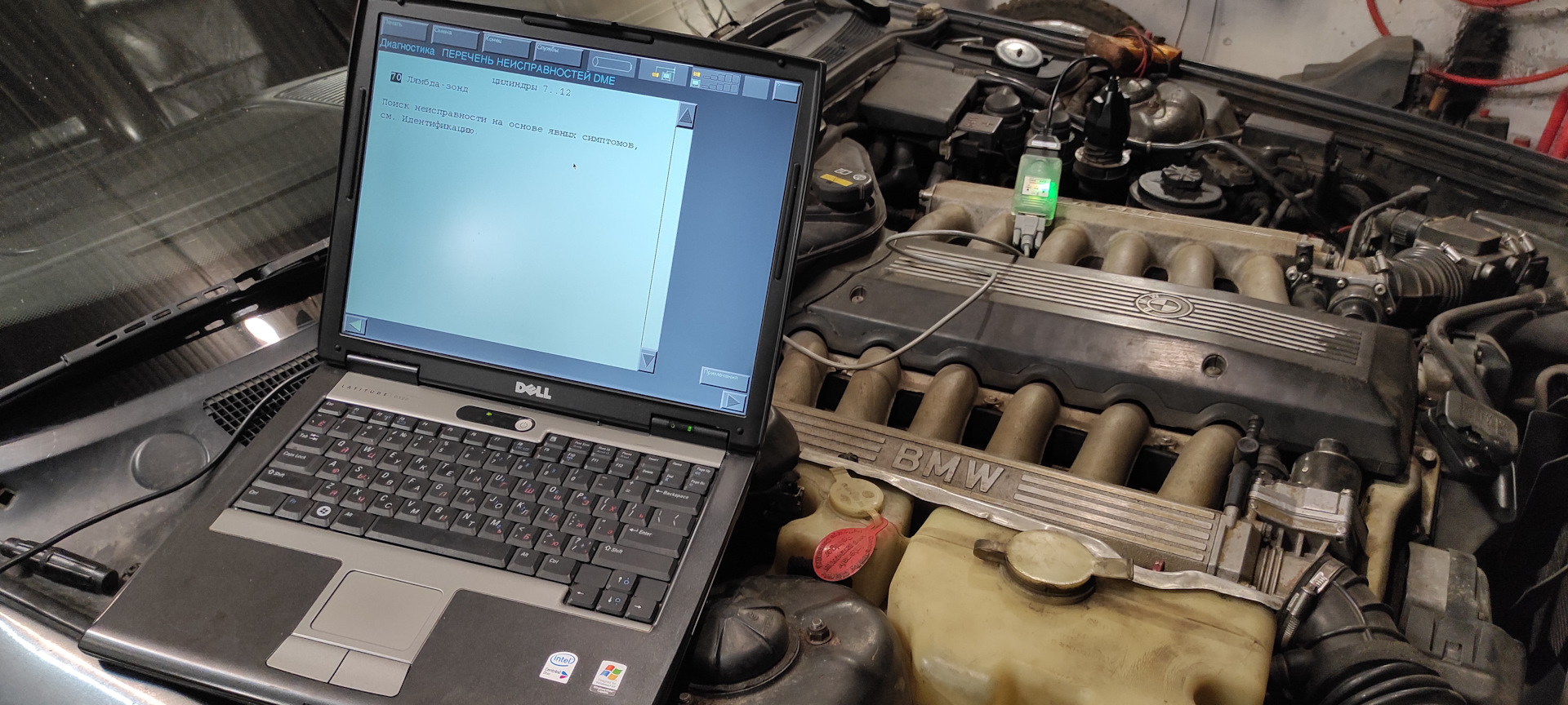

Помощнику в отместку за посильную помощь мне прочитали тачку и кое что поняли и помаслали это кое- что :)
Прикололись, что один мосх от е32, а второй от е31, прошивки в них разные, тем не менее, мотор работает стабильно :О

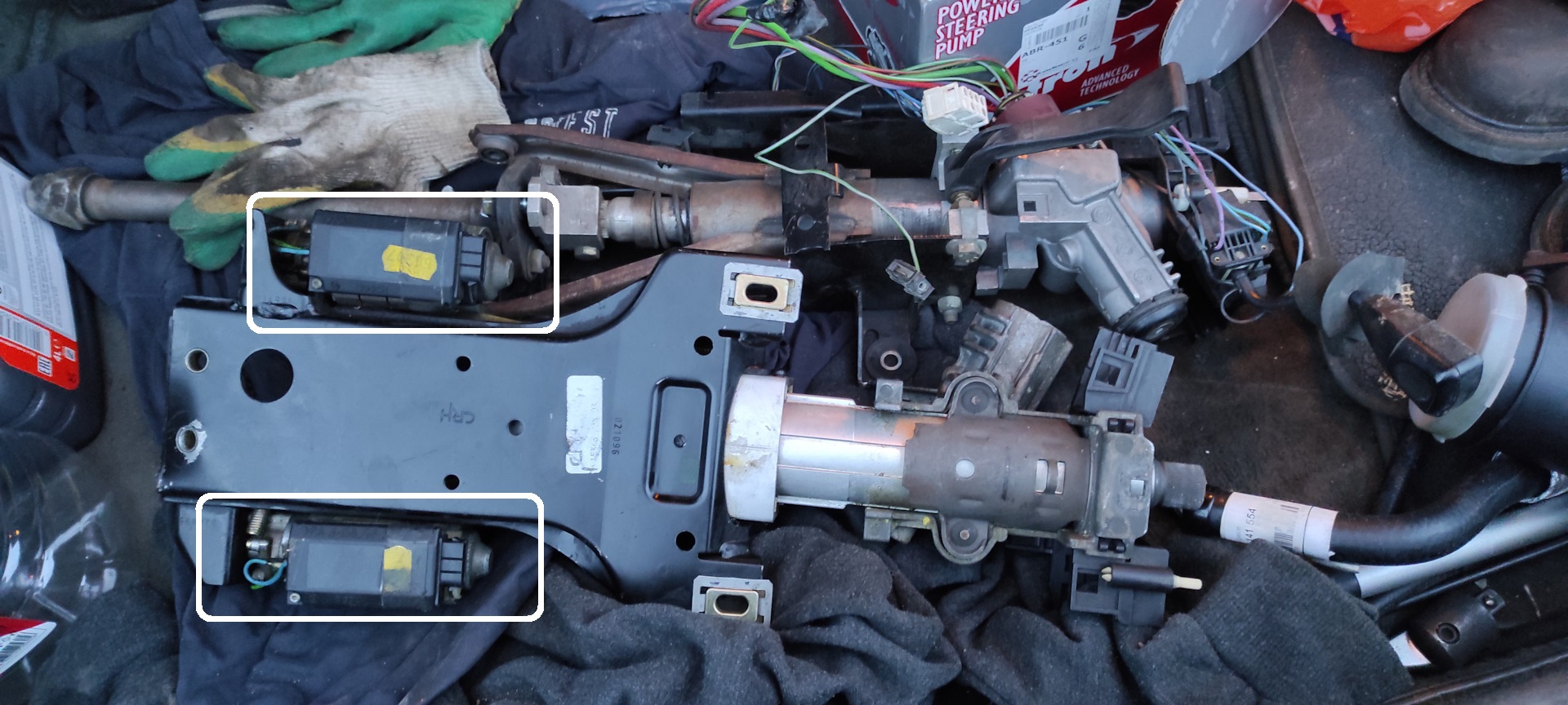

Первым делом после получения колонки мне захотелось пошевелить её "на коленке", на первый взгляд всё очевидно, вот по бокам 2 моторчика, сверху пины под разъемы, но их 3 ( обвёл на фотке ), хм, даже наплевав на это и подав туда 12в вы не получите ничего
Начав разбираться мы поняли, что 2 из 3х пинов успользуется для управления через CUM shit кам шину.
Почесав репу и повертев колонку в руках я увидел, что эти коробочки распаяны на моторчике, а вот если уже подать питание в эти контакты, то моторчик прекрасно срабатывает в обе стороны ( биполярен )…
Я припаял к ним бмвшные фишки, что бы было удобнее и красиво, как и сказал на видео, когда будет рабочая схема я уже основательно и красиво их пропаяю, что бы на века.

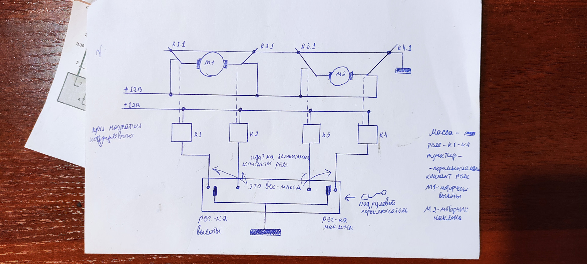

Скомпилировав в своей тыкве все полученные знания на свет родилась схема:

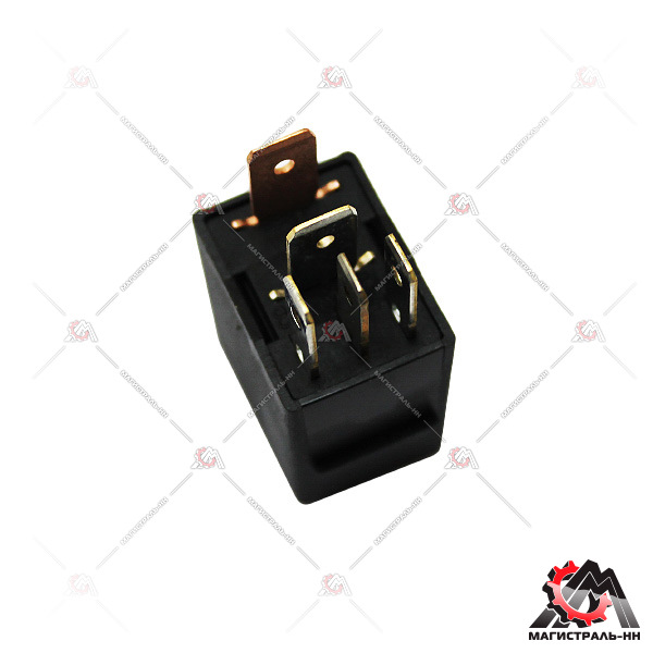

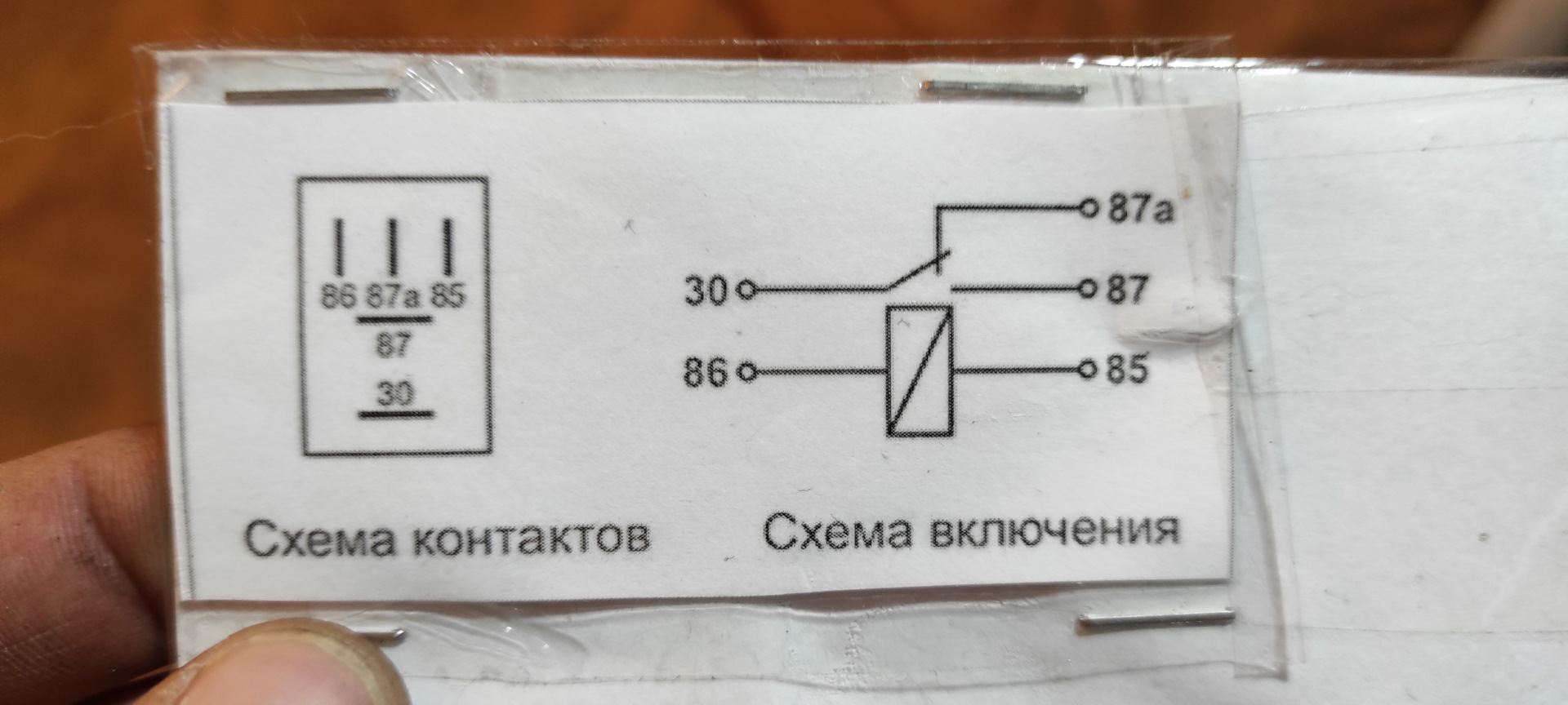

Тут ещё был нюанс с реле, для полного феншуя и фейхуя было бы клево взять бмвшные релюхи, для таких целей как раз отлично бы подошли реле интенсива с наших кузовов, но цена и отсутствие колодок под них приводят нас к импортозамещению :) А именно 5 контактным реле от приор/калин, по форм фактору 1 в 1 с нашими, короче, приемлемо. Релюх надо 4, ровно как и контактов на моторчиках колонки.
Схема реле:

Под "все контакты" я имею ввиду каждый из четырех проводочков на этих контактах колодки реле ( см. схему реле ), т.к. реле 4 штуки, то и каждого провода будет по 4.
1. Берем все 87 и 85 контакты и сажаем на постоянный плюс.
2. Все 87а и общий минус подрулевого сажаем на массу
3. Каждый из 4х оставшихся проводков подрулевого будет соответствовать движению моторчиков ( вниз/вверх и на себя/от себя ), каждый из них подключается к 86й контакт ( 1 реле/1 контакт моторчика соотв. отвечает за движение ).
4. Все 30е контакты подключаем напрямую на моторчики.
Таким образом получается, что на всех контактах моторчиков есть 12в ( плюс ) и нажимая подрулевой вы перемыкаете его общий минус с минусом соответствующего реле, а оно выдает этот минус на моторчик, и он срабатывает.

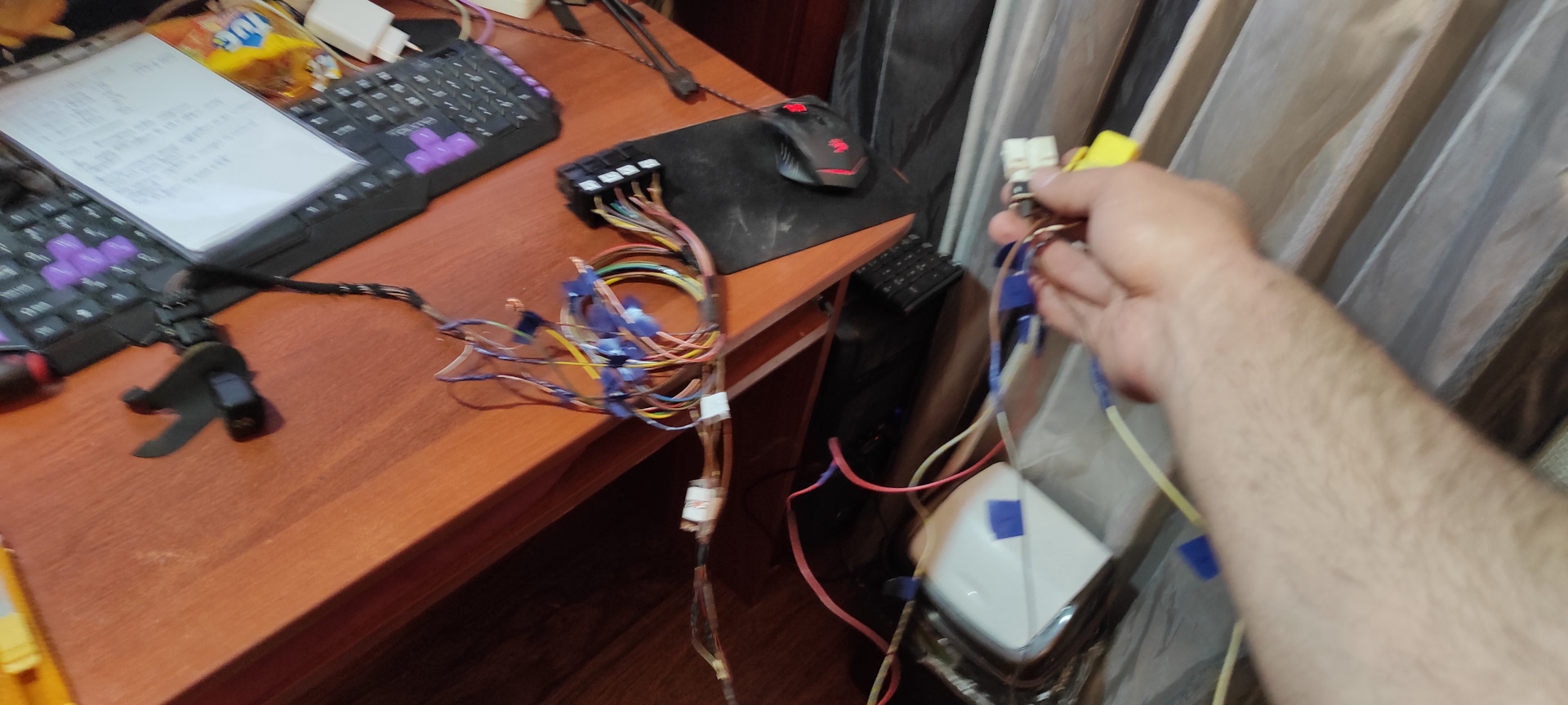

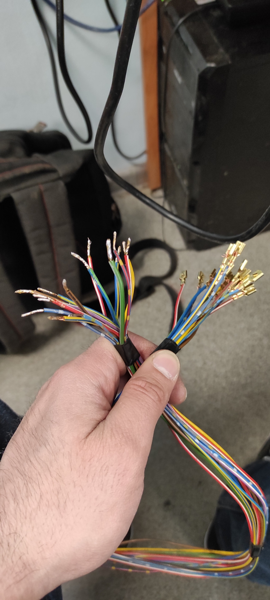

У меня вышло вот так:

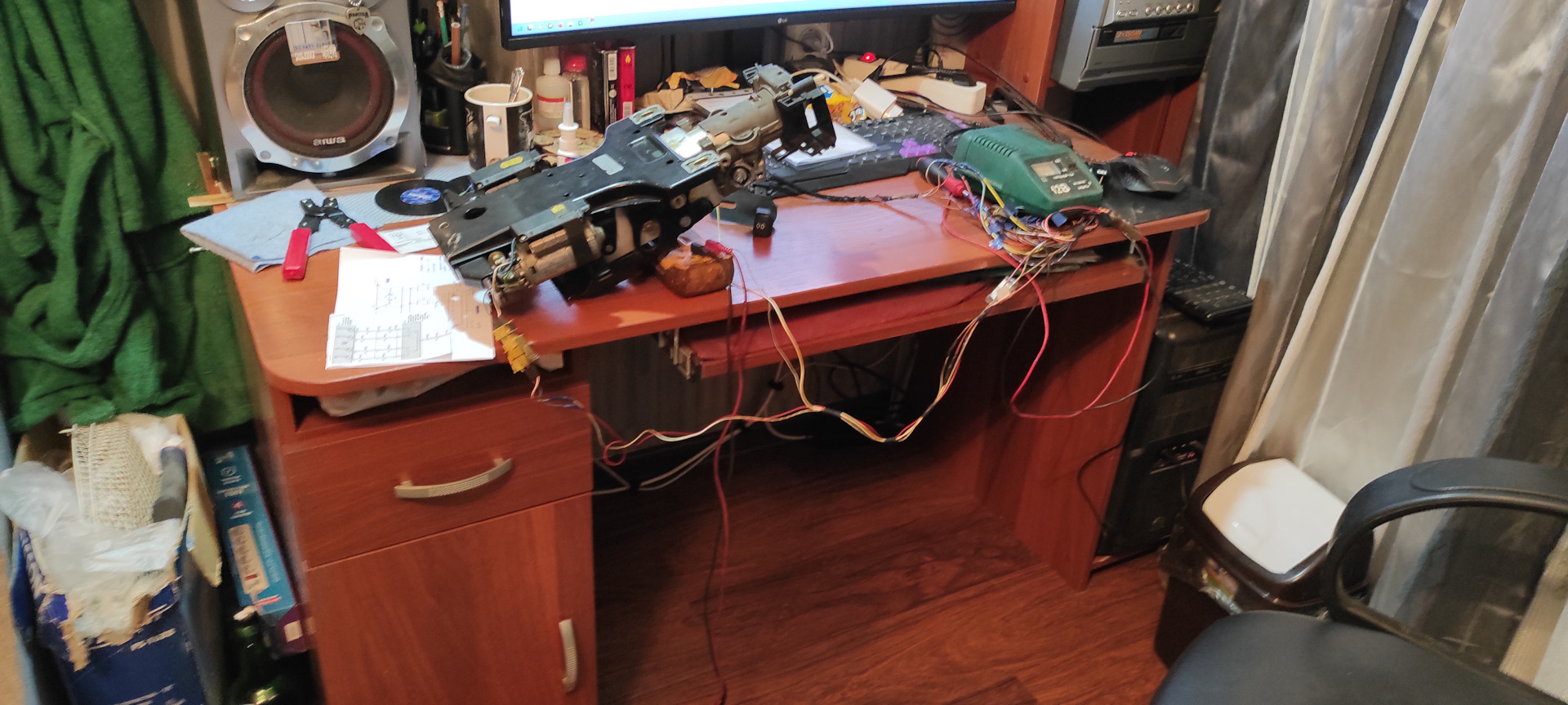

И демонстрация работы на импровизированном стенде:
Понятное дело, что это черновой вариант проводки, дальше всё будет облагорожено, пропаяно, сделаны разъемы, всё будет расплетено по своим местам и завернуто в тряпичную тесу, но об этом по факту.
