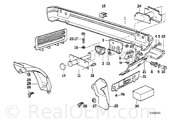

bakerof Опубликовано 12 января, 2014 Опубликовано 12 января, 2014 Там изначально сделан слив передних каналов в порог, потом через технические отверстия наружу, задние выведены в пластмассу вентиляции багажника, далее по кузову стикает... Такая же фигня и на е30 была, от этого пороги и слабые... что за пластмасса вентиляции багажника? у меня туринг, там из пластмассы и вентиляции тока решетки в конце багажника сквозные в бампер, куда-то туда? Цитата
