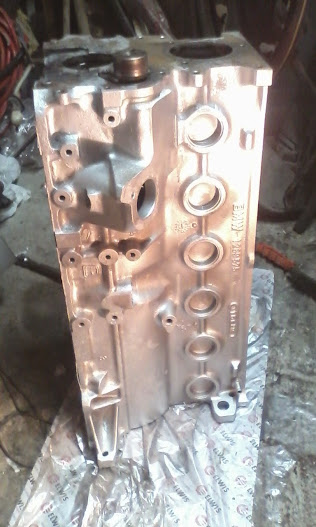

Ну и добрался до гаража вечером, ибо под лежачий камень вода не течет.. свозил отмыл блок, покрасил.. без особого фанатизма, в зеркало не шкурил))) Ну и внедрил хороший промвал и втулки его.. Завтра поставлю коренные вкладыши и колено. Заказал шатунные...

легко.. берешь головку (27 или около того)-приставляешь и выбиваешь внутрь обе) выходят легко.
Чтоб заднюю выбить внутрь, надо вынуть паразитную шестерню, которая под заглушкой трамблера.. ну а вставляются сверху. той же головкой.. чтоб стучать удобно было-короткий удлинитель.

 Спасибо, попробую. Есть запасной блок потренироваться.
Так и планировал выбивать, либо если шайбу подберу по диаметру-то вытягивать винтом каким-нить.
