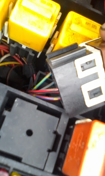

Итак, полез я в монтажный блок.
Первая же релюшка, вынутая наугад, обнаружила ахтунг:
Воот. Далее вынимаю релюшку какашечного цвета, ибо на ней написано сименс.
Вот ее цвета проводов
Там, вдали-зелено-синий.
А вот провода, что идут от доп помпы (сама фишка умерла от долгого дрочева, пока скрутка)
Видно, кто красно-синий с хз какой примесью одинаковы
Вынимаю реле-питание на доп помпу пропадает-вставляю реле при вкл зажигании-оно не щелкает..
Вечером попробую отыскать такую же релюшку в своих запасах хлама.. Вскрытие релюшки провел, визуально все норм
Прозванивай красно-сине-желтый провод от помпы  до реле, если звонится - значит оно. Потом сине-зеленый от реле до разъема Х35 и обязательно посмотри, что с ответной стороны этого разъема.
И не должно - оно срабатывает только когда в этом есть необходимость, но не от включения зажигания.
И не должно - оно срабатывает только когда в этом есть необходимость, но не от включения зажигания (хотя и вместе с ним).

А желтые и коричневые релюшки взаимозаменяемы?
Нет, поэтому и говорю - поставь желтую - коричневая должна ставиться точно не на место реле доп.помпы.
П.С. коричневые как фото. А то есть еще оранжевые бош с номером на конце 456 - они взаимозаменяемые с желтыми (опять же есть разные желтые)
уууу. так какую реле поставить? мб кто номер кинет?
http://www.e34.su/forum/topic/12493-predokhraniteli-i-rele-low-version-high-version/ - вот картинка с расположением реле - вроде с твоим совпадает
У меня это коричневое называется также как на схеме выше К3
Вот посмотри картинку: http://s59.radikal.ru/i166/1108/3c/5aa9477a6ba1.jpg
Оранжевое реле сверху первое какое? кажись тебе надо сделать так как на картинке и в следующий раз записывать какое реле куда ставится!
Завтра будут похожи, как внимательнее посмотришь :)
На фотке, что я нашел пусто потому, что доп.помпа на валео не ставилась. Сделаю предположение, что на твоем снимке верхнее первое оранжевое реле было докуплено для доп.помпы, а остальные цветные кое-кто воткнул не на свои места.
