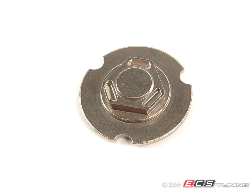

Abra Опубликовано 7 декабря, 2016 Опубликовано 7 декабря, 2016 Что-то я не вижу на фотографиях никакой дырочки и никакого шпингалета. Если алюминиевая фигнюшка осталась приклеена к стеклу (на фотографии не видно), то зеркало надо просто на нее напялить и повернуть. Если отклеилась - приклеить обратно на "клей для зеркал заднего вида", однако, судя по виду стекла, его надо срезать и поставить новое. На новом фигнюшки может не оказаться, тогда туда ее придется приклеить, вот эту, которая отвалилась вместе с зеркалом. На фотографии регулятор температуры с пассажирской стороны стоит на холодный воздух, поэтому совсем не удивительно, что из сопел дует именно холодный воздух. В общем, чем чётче сформулирован вопрос, чем чётче будет ответ. Цитата

CUMSHOTER Опубликовано 7 декабря, 2016 Автор Опубликовано 7 декабря, 2016 2. Одеть и повернуть. что на что одеть? там пластинка на стекле осталась, а само зеркало повисло отломанное Цитата
MIha_ru58 Опубликовано 8 декабря, 2016 Опубликовано 8 декабря, 2016 Зеркало на пластинку и повернуть зеркало относительно пластинки Цитата
CUMSHOTER Опубликовано 8 декабря, 2016 Автор Опубликовано 8 декабря, 2016 Зеркало на пластинку и повернуть зеркало относительно пластинки там остался листочек железный на стекле, про какую вы пластинку говорите? там нечего проворачивать, я же говорю отломалось Цитата
CUMSHOTER Опубликовано 8 декабря, 2016 Автор Опубликовано 8 декабря, 2016 Это есть? да вот такой пластинки нету, она отломанная по ходу осталась в самом зеркале, остался просто кружочек на лобовом стекле, что тогда делать в такой ситуации?? можно ли отдельно такую деталь купить? и еще помогите пожалуйста с вопросом печки, правый регулятор прокрутили и дует теперь только холодный воздух, как мне быть в таком случае? что нужно заменить? либо же все таки можно самому ее полечить, не меняя клапана печки либо помпы... Цитата

drovolet Опубликовано 8 декабря, 2016 Опубликовано 8 декабря, 2016 да вот такой пластинки нету, она отломанная по ходу осталась в самом зеркале, остался просто кружочек на лобовом стекле, что тогда делать в такой ситуации?? можно ли отдельно такую деталь купить? и еще помогите пожалуйста с вопросом печки, правый регулятор прокрутили и дует теперь только холодный воздух, как мне быть в таком случае? что нужно заменить? либо же все таки можно самому ее полечить, не меняя клапана печки либо помпы... Раз в зеркале, то поверни на 60о, она снимется и приклей обратно на стекло клеем для зеркал. 1 Цитата

CUMSHOTER Опубликовано 8 декабря, 2016 Автор Опубликовано 8 декабря, 2016 Раз в зеркале, то поверни на 60о, она снимется и приклей обратно на стекло клеем для зеркал. спасибо сейчас пойду попробую, а по поводу печки помочь можешь?) Цитата
