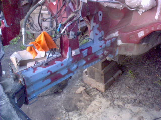

BuslayM5 Опубликовано 11 июля, 2020 Автор Опубликовано 11 июля, 2020 Погода хорошая сегодня, удалось кузовом Икса позаниматься. С 9 до 19 часов загрунтовали наружние части брызговиков и лонжеронов. Начали с продувки и помывки всей подкапотки. Это уже третий раз в общей сложности был, тряпки при обезжиривании в итоге без грязи получились. Грунт, что с кисточки был, выровняли, всё что нужно перетёрли шкуркой, скотчем и губкими. В некоторых местах грунт протёрся до металла. Грунтанул ещё раз эпоксидником влёгкую, и после него по мокрому акриловым. Акриловый колерованый под ориг. Грунтовал мини пульвером, купили какой-то китайский, вроде работает, им на много аккуратнее получилось, особенно первичным. Возня конечно с подкапотками и внутрянками при подготовке и покраске. Вроде не плохо получилось, смотрится, как оригинал. 2 Цитата
